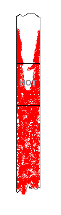

Слушайте, народ...
Вот частично поменял масло.
Cлил ~4л, залил ~4л. Старался поточнее промерить сколько слилось, и сколько всунул.
Ну... слил разумеется теплое, влил холодное.
Вопрос, как теперь по щупу поточнее узреть, какой уровень? А то весь щуп, зараза, в масле и нифига не ясно... еще и пачкается пока по трубе его тащишь.
Когда его вытаскиваешь картина примерно такая получается (см. рисунок).
При этом на щупе присутствует обычно 2-3 пузырька. Немножко перелил?
Если слить, то скока? грамм 200 для начала? Между метками HOT по-моему 800мл ?
Помню, Zilla как-то писал, что у ATF очень хорошее термическое расширение.

Да вопрос, собственно, скорее в том, что заливается масло через трубку щупа, соответственно вся трубка в масле... и щуп пачкается об нее...
Не могу никак узреть реальный уровень(((

Можно попробовать как вариант протереть трубку щупом обмотав его тряпочкой, либо ждать пока стечет.hc2hunter писал(а):Да вопрос, собственно, скорее в том, что заливается масло через трубку щупа, соответственно вся трубка в масле... и щуп пачкается об нее...
Монтеро лимитед 2003, 3,5 бензин.

В принципе это мысль... лоскуток ткани длиннющий, чтобы в случае чего вытянуть назад.
Главное тряпочку в недрах АКПП не утопить...
А когда стечет уже 2 дня жду... Вот и начал думать, что перелил.

Ну чтоб не утопить её можно резинкой канцелярской примотать к щупу или проволочкой медной)hc2hunter писал(а):В принципе это мысль... лоскуток ткани длиннющий, чтобы в случае чего вытянуть назад.

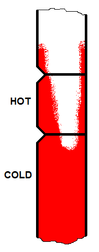

В общем, думал и пришел к выводу, что масло такая субстанция, которая сама со щупа слезть не может.
Соответственно, самая низкая точка, где щуп сухой - и будет показывать текущий уровень.
Я выше не совсем верно картинку указал...
Вот так у меня. Так правильнее:
Получается недолив.
Долил 400мл на работающем движке. Стало вроде повыше нижнего уровня HOT.
Правда, проехал потом километров 5... И опять весь щуп засран и фиг определишь
Получается недолив.

А ты с двух сторон щупа глядел?Чет припоминаю,тож возился,с одной стороны мажется об трубку,с другой нормальноhc2hunter писал(а):..

конечно с двух... ну не совсем же я глуп

Да фигня всё это. Щуп не может правильно показать уровень, если покрыт гигроскопичным материалом.
Дучше макнуть в кислоту и дождаться пока поверхность не станет матовой или зачернить (в конце концов)
Вообще-то увеличение уровня в 1,5! раза от метки, не приводит ни к каким плачевным последствиям. Масло не начинает взбивать в пену и работа гидравлики происходит в штатном режиме

Ну, Zilla-то пугает народ регулярно, что перелив в равной степени вреден, как и недолив...
Вообще интересно вот, я верно понимаю, что в конце трубки щуп располагается ровно и не изгибается никуда носиком?
То есть получается что реальный уровень масла в коробке куда выше, чем привалочная поверность поддона?
А если так, то фильтр просто "живет" в масле целиком.

Ты прав. Уровень масла выше привалочной плоскости, но ниже уплотнительного колечка в соединении трубок для щупа
