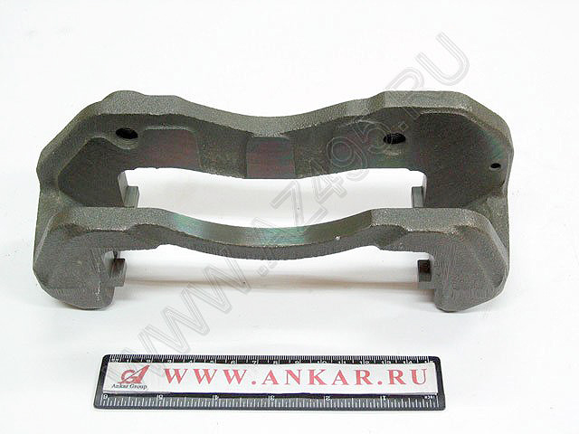

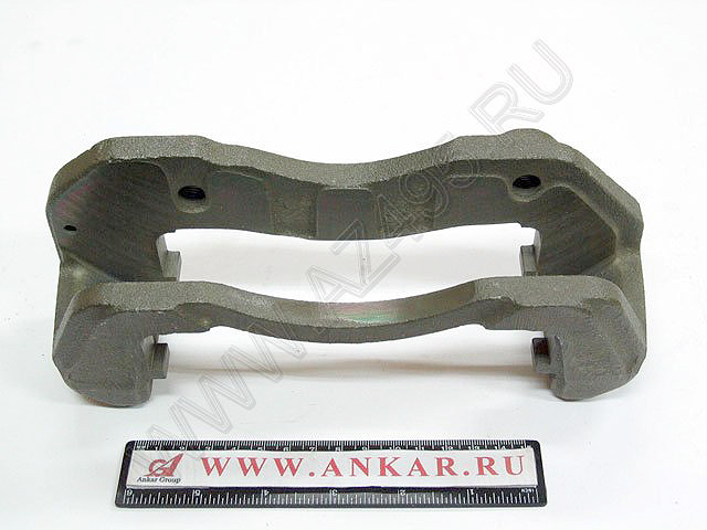

SG74
Сообщения: 303
Зарегистрирован: 20 окт 2006, 19:22
Re: Суппорт брякает на кочках
Сообщение SG74 »
Поменять их местами, не знаю, может и получится, но они разные, зеркальные.
Левая:
Правая:

Шахты
Сообщения: 49
Зарегистрирован: 28 фев 2010, 22:01
Откуда: Шахты
Сообщение Шахты »
SG74 писал(а):Поменять их местами, не знаю, может и получится, но они разные, зеркальные.
Левая:
Правая:
Ну ты попробуй..дело такое..6 рублей всегда отдать можно...
Паджеро 1992г.4d56t. 5 дверей,механика супер селект
SG74
Сообщения: 303
Сообщение SG74 »
SG74 писал(а):Ну ты попробуй..дело такое..6 рублей всегда отдать можно...
Мне-то, зачем пробовать ::-D:. Ты первую страницу этой темы, внимательно, перечитай :D .
