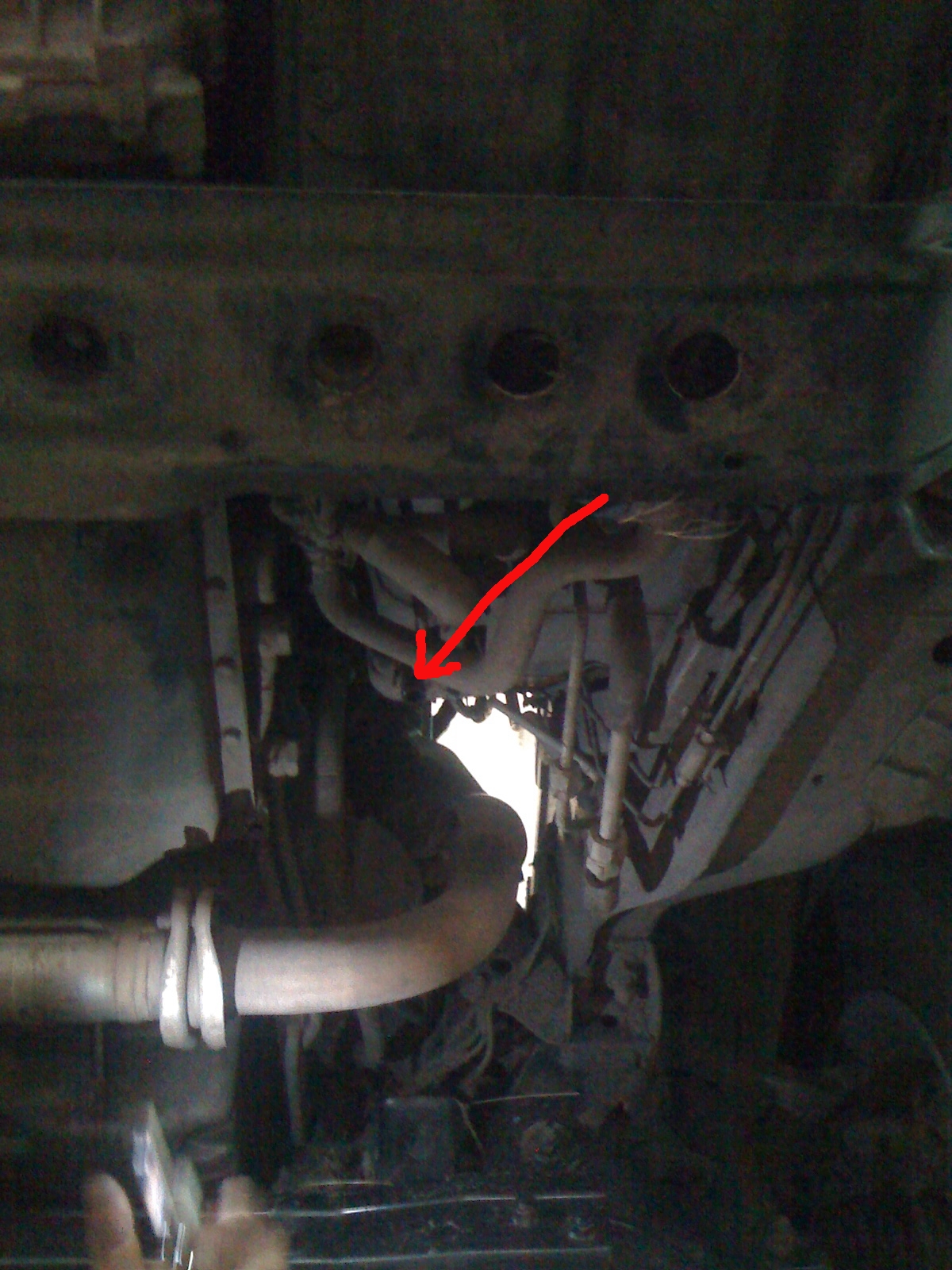

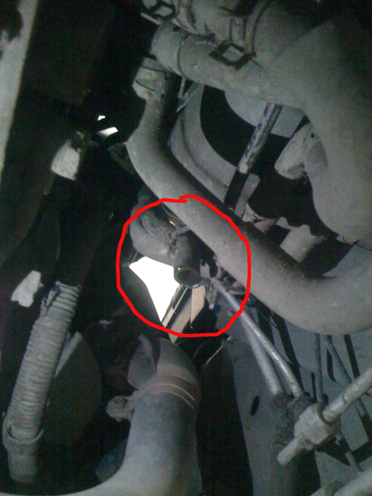

Re: Дренаж кондиционера
Подниму тему. Так и не нашел трубку эту как на фото
Если стоит защита днища (стальная) так просто не увидишь...alex2x2 писал(а):Подниму тему. Так и не нашел трубку эту как на фото
защита стоит штатная.max_ua писал(а):Если стоит защита днища (стальная) так просто не увидишь...alex2x2 писал(а):Подниму тему. Так и не нашел трубку эту как на фото

- mustang
- Сообщения: 521
- Зарегистрирован: 18 ноя 2008, 09:20
- Откуда: Tadjikistan
- Поблагодарили: 8 раз
сделай проще ,на холодный мотор встань со стороны переднего левого крыла и просунь левую руку и нащупай в районе между левой ГБЦ и моторным щитом, на моторный щит прикреплена пластмассовая трубка с резиновым шлангом на конце, это и есть трубка дренажа. Доступ очень не удобный, но проще сверху пробить, шланг снимается безпроблем, я лично шприцевал в него воду раз за все время эксплуатации....
а фото можно такой простоты?mustang писал(а):сделай проще ,на холодный мотор встань со стороны переднего левого крыла и просунь левую руку и нащупай в районе между левой ГБЦ и моторным щитом, на моторный щит прикреплена пластмассовая трубка с резиновым шлангом на конце, это и есть трубка дренажа. Доступ очень не удобный, но проще сверху пробить, шланг снимается безпроблем, я лично шприцевал в него воду раз за все время эксплуатации....

- Lebed
- Сообщения: 10748
- Двигатель:: ******
- Мой автомобиль(и):: ******
- Откуда: ***
- Откуда: ***
- Благодарил (а): 236 раз
- Поблагодарили: 431 раз
- alex2x2
- Сообщения: 1839
- Зарегистрирован: 22 дек 2013, 15:54
- Двигатель:: 6G75
- Мой автомобиль(и):: Pajero 4 3.8 EFS Suspension
- Откуда: Москва ЮАО
- Благодарил (а): 26 раз
- Поблагодарили: 85 раз
вот за это спасибо большое. буду "посмотреть" на дняхLebed писал(а):Смотрите http://www.pajero4x4.ru/bbs/phpBB2/view ... 1%82%D0%B0
