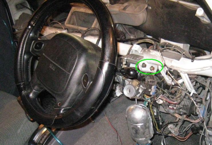

Хочу выразить благодарность автору за подробный отчет по снятию панели. Вчера разбирал, чтобы поменять печку. Очень помогло.
Добавлю только, что для того, чтобы легче было снять верхнюю часть кожуха рулевой колонки, а затем и всю панель, можно опустить эту самую рулевую колонку чуть ниже. Для этого надо открутить два болта (один короткий, один длинный) в месте, где она крепится к распорке.

Огромный респект автору темы! Позавчера-вчера тоже проделал эту процедуру
(Сигналку менял, и попытался фильтры на воздуховоды нагородить)
P.S. рулевая колонка на 4 болтах держится - два сразу там, где кончается пластик, который вокруг замка зажигания и два в районе педали тормоза
P.S.S. при ее откручивании и опускании не отломите датчик тормоза

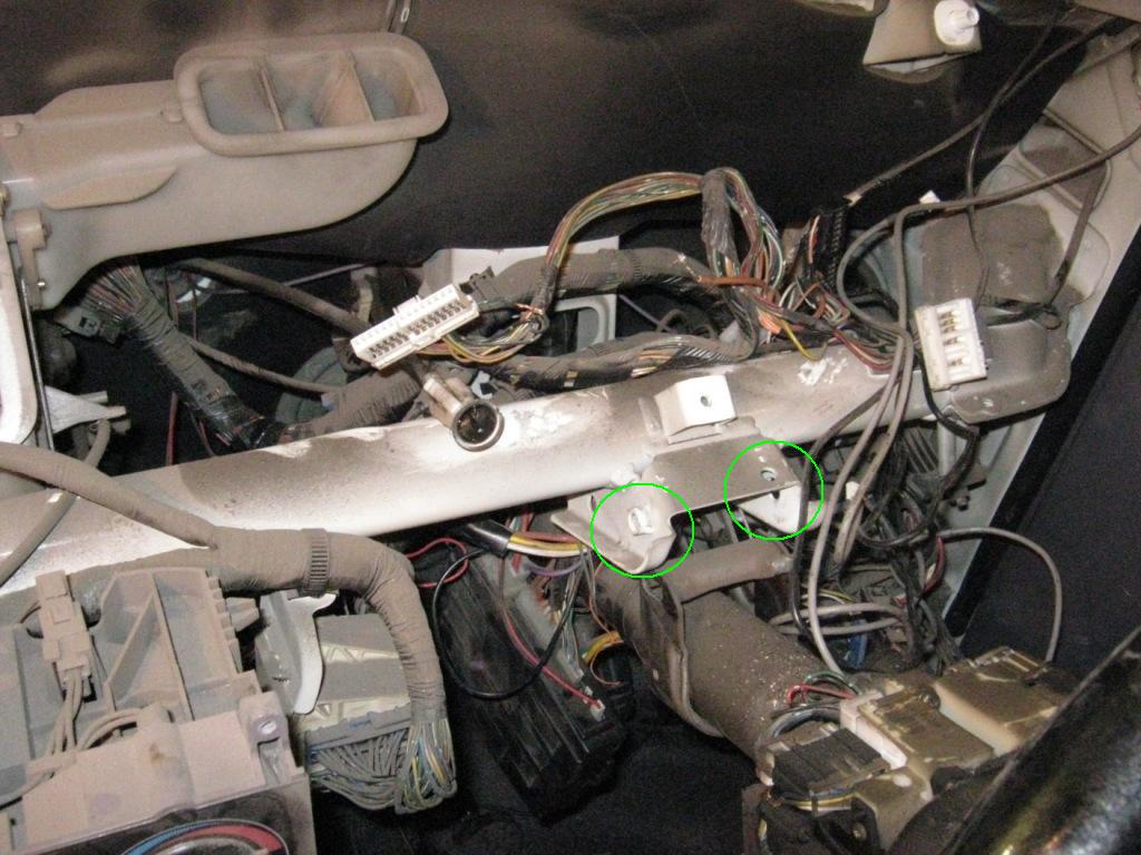

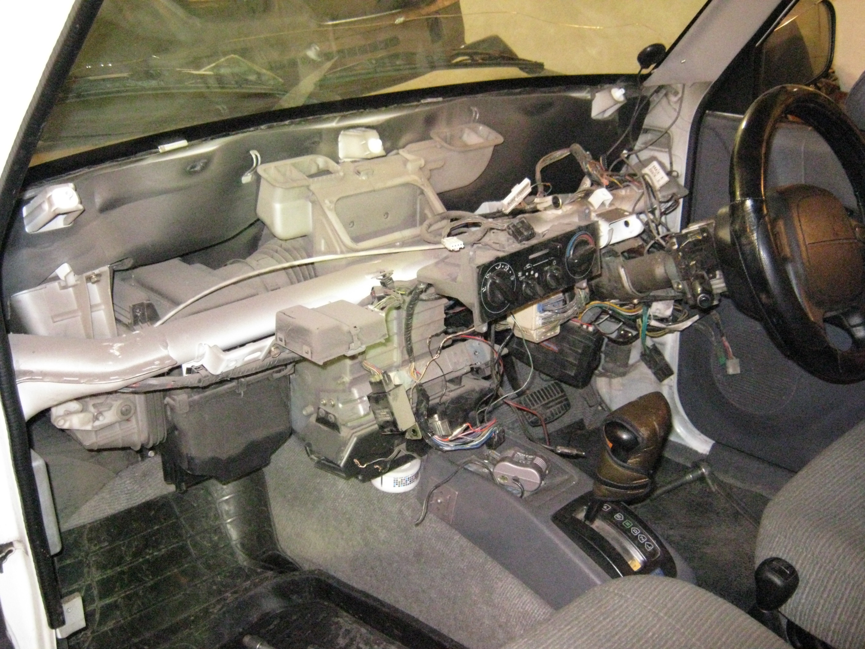

Привёл наконец-то всё в порядок - поставил торпедо, разобрался с косой - пришлось расплетать и провода, которые шли к прикуривателю спеклись между собой - их заменил от самой фишки, провёл дополнительные провода куда нужно (видеорегистратор, GPS и т.п.), сделал разводку на коннекторах для подключения дополнительного оборудования от провода прикуривателя и от провода, что идёт на освещение пепла, до этого было всё на скрутках и изоленте. Всё пропаивал, садил, если возможно, на термоусадку, в некоторых случаях обматывал изолентой таким-же образом как обмотана "коса", разобрался с блоком от сигналки, а то установщики как-то всё херово сделали, тоже все скрутки пропаял, кое-где нарастил провода, чтобы можно было вынимать ближе к себе для манипуляций. Пропылесосил везде где смог пыль, потом протёр влажной тряпкой. Всё пластиковое, что было снято - было унесено домой (в т.ч. торпедо) и было вымыто в ванне - столько каки было в воздуховодах да и вообще везде под торпедой.
Процедура снятия и установки очень хорошо описана в первом посте данной темы, от себя напишу несколько слов, чтобы без особого геморроя снять торпедо - демонтировать салонное зеркало заднего вида, т.к. мне оно мешалось, открутить рулевую колонку и немного отпустить вниз, чтобы снять пластиковые накладки, которые в районе "гитары".
И ещё - я с дурости пытался отсоеденить торпедо о воздуховодов, думал что они должны остаться, оказалось они прикручены снутри к торпедо. Прилагаю пару фоток (болты, которые держат рулевую колонку). Есть ещё фотки, но они не особо интересные, да и качество неочень.

to ViRuZzz: я вот тот патрубок воздуховода, что на первом снимке посередине заклеил куском чулка
в надежде что пыль не пропустит
