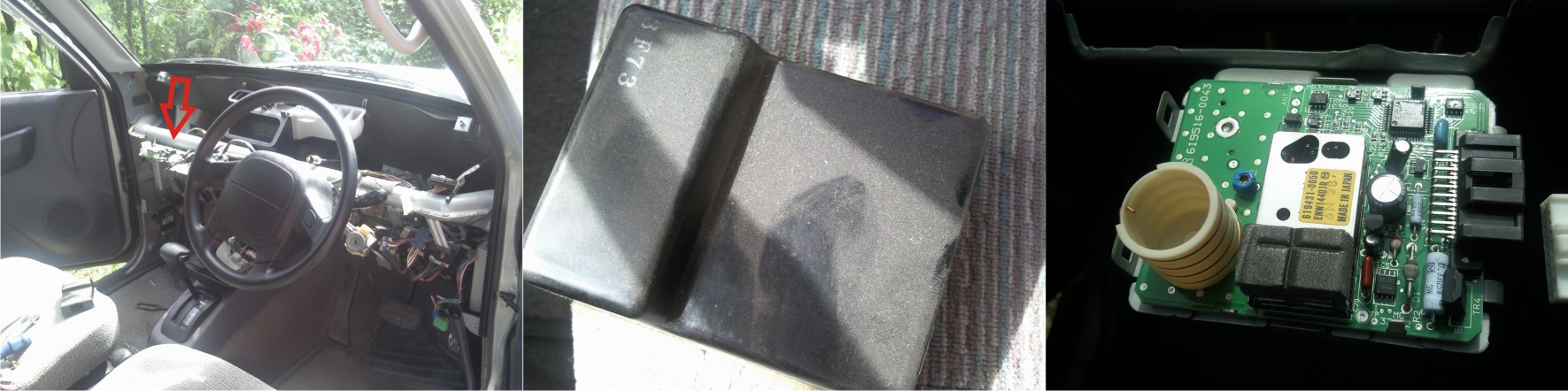

У меня шибуршал этот блок ..... Не где не смог найти что это за хрень такая! Открутил, прикрутил обратно через 2 резиновые шайбочки и о чюдо - Звук исчез!!!! Езжу теперь в тишине и покое..... :*DANCE*:
Если кто знает что это за такое, напишите что ли!!!!

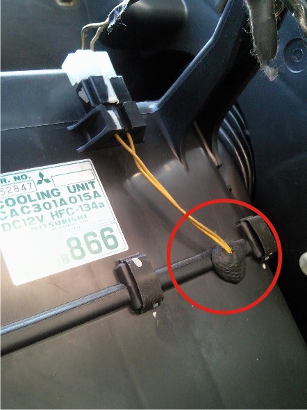

И кстати вот эти два проводочка на блоке меня тоже смутили!!!!!!
Так и должно быть??????

Это блок keyless entry. насчет проводков хз. я впринципе иногда встречал у япов подобное. А это у тебя походу датчик кондера, по крайней мере по схеме похож. да и крепится судя по схеме как то так... деталь 87219

Alex_Stinger писал(а):Это блок keyless entry.
т.е. - центральный замок?????
Pajero Jr, H57A, АКПП, 97, Anniversary Limited
iiievchenko
Сообщения: 94
Зарегистрирован: 21 мар 2010, 23:12
Двигатель:: 4A31
Мой автомобиль(и):: MMC Pajero Jr (ANNIVERSARY LIMITED) 1997
Откуда: Ростов-на-Дону
Re: Снятие торпеды Jr. (ну кому нужно)
Сообщение iiievchenko »
Alex_Stinger писал(а):насчет проводков хз. я впринципе иногда встречал у япов подобное. А это у тебя походу датчик кондера, по крайней мере по схеме похож. да и крепится судя по схеме как то так... деталь 87219
http://mitsubishi.epcdata.ru/pajero_jun ... -manual-a/
Не это красивое и сверху находится, а то что у меня оно какой то мягкой субстанцией примаздрячина типа пластилина! ::-(:
нет, вход без ключа... я незнаю как оно работает на жунике, живьем не видел. Может это штатная дистанционное открывание замков может открывание когда за ручку дергаеш если у тебя метка есть х.з.

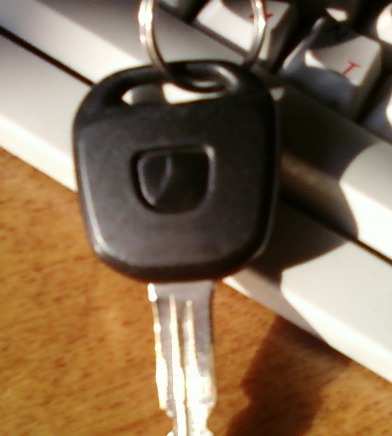

На стандартном джуниоровском ключе, тот, что потолще и с кнопкой, внутри есть миниатюрный передатчик и батарейка на три вольта севшая ещё 10 лет назад. При нажатии на кнопку на ключе - двери закрываются, но так как у всех практически стоит сигналка - эту функцию отключают.
Возможно этот блок как раз за это и отвечает.

наверное, вот это большое круглое на плате это антенна

ViRuZzz писал(а):На стандартном джуниоровском ключе, тот, что потолще и с кнопкой, внутри есть миниатюрный передатчик и батарейка на три вольта севшая ещё 10 лет назад. При нажатии на кнопку на ключе - двери закрываются, но так как у всех практически стоит сигналка - эту функцию отключают.
т.е. если у меня нету этого ключа который потолще (возможно он утерен) ::'(: ..... то этот блочек вобще можно отключить?

Без ключа, который к нему привязан, этот блок наврятли пригодитца для чего либо.
Я так понял, у многих тут нет такого ключа, тот, что с кнопкой?
Ключ с кнопкой
Ключ с кнопкой

так ключ заказать можно а потом привязать
