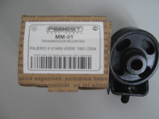

Winns писал(а):В общем поставил , при прогреве вибрация возросла , но на бездоре ушел гадский стук при пробуксовках и просто при движении на скорости по крупным неровностям. Вот думаю теперь подыскать сайлентблок помягче дабы вибрацию убрать.
Обсуждалось это все много раз.
Например - http://www.pajero4x4.ru/bbs/phpBB2/view ... 31&t=51259
Не опора то вовсе, а ограничитель раскачивания раздатки.
То что там рвутся соеденители между наружней обоймой и внутренней частью это должно быть.
Можно их срезать сразу при устновке, они в работе не участвуют и служат только, что бы внутренняя часть не терялась на складе и ограничитель проходил как одна деталь.
Попытки использование этого ограничителя в качестве опоры для гашения вибрации, вместо того, что бы заменить изношенные основные опоры раздатки, есть весьма сомнительная мера и ведет только к усилению вибраций.

Спасибо за наводку.

Еще раз спасибо , нашел то что нужно завтра поставлю. :D :D :D
