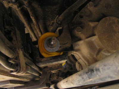

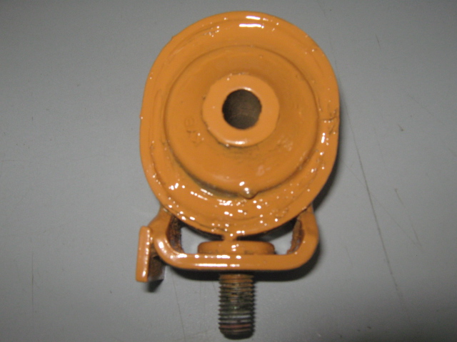

Рвётся эта опора зараза , решил сделать ей абгрейд по Русски ::-D:
Поезжу отпишусь. Но выглядит она теперь так.

стесняюсь спросить чем ты ее обмазал))))

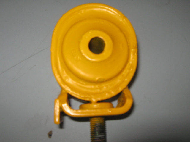

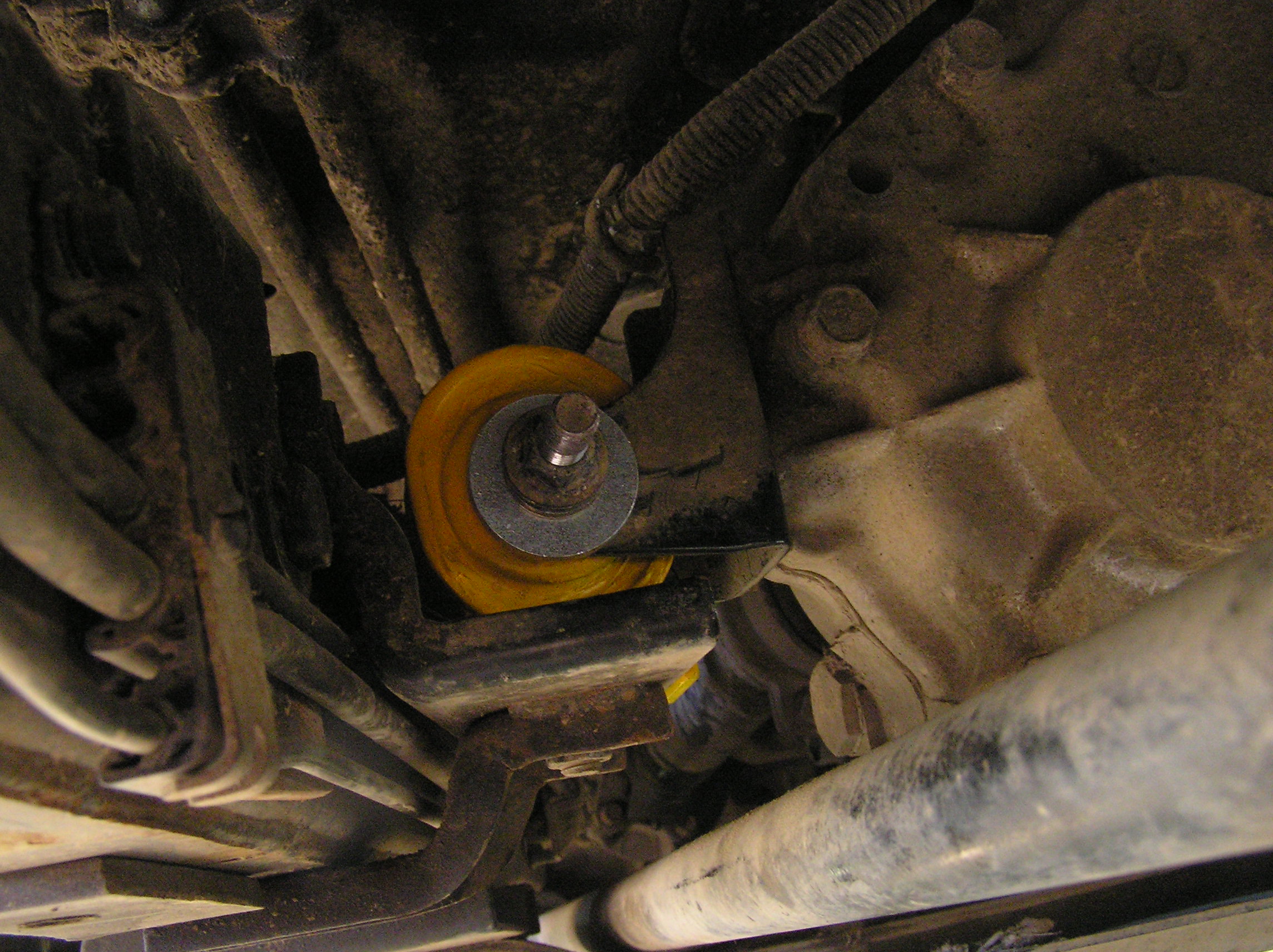

Я её сливниной подкрасил ::-D: Цвет должен был быть желтый :( :]:-O:
Вот по совету цвет изменил. :*VICTORY*:

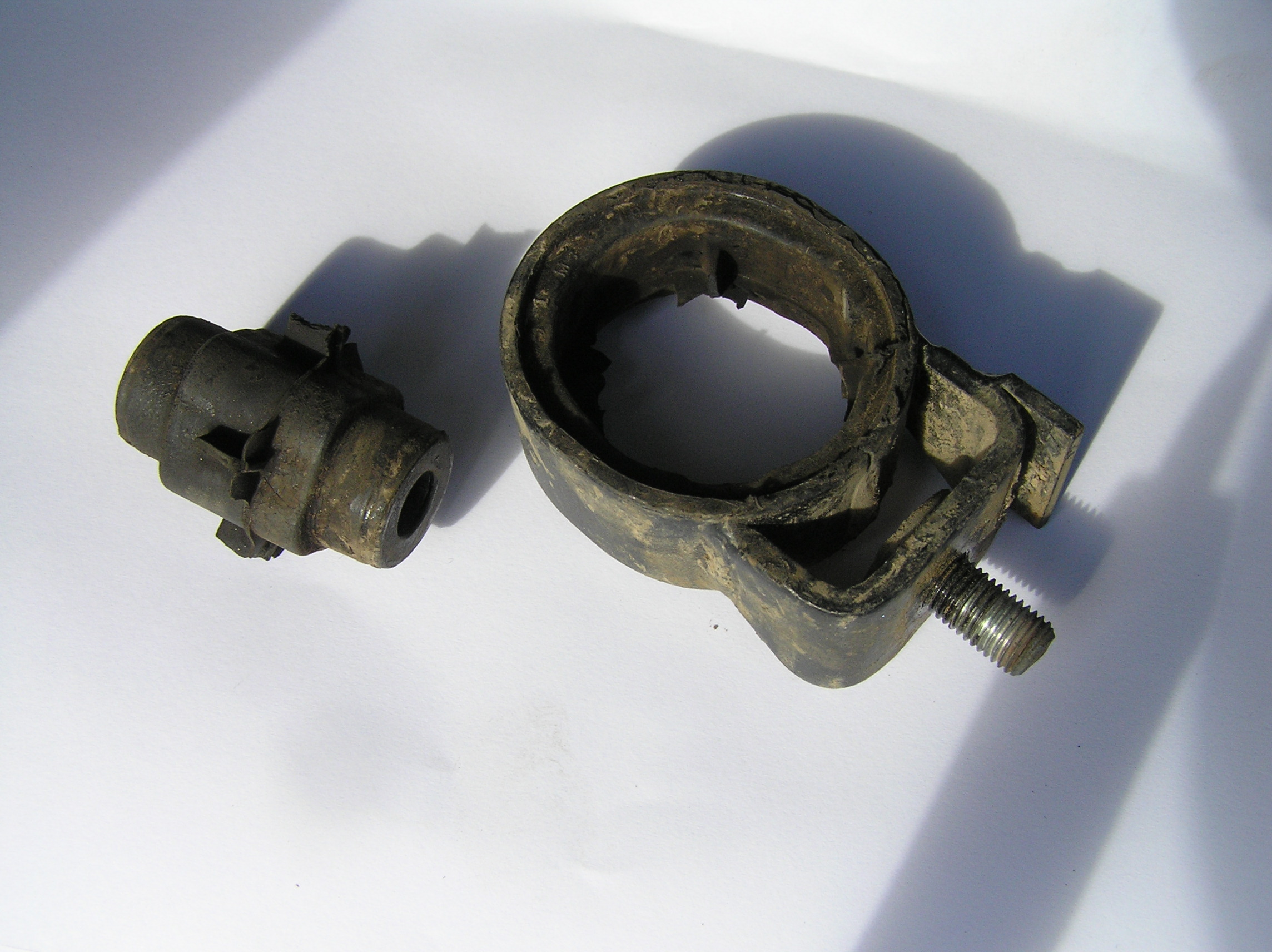

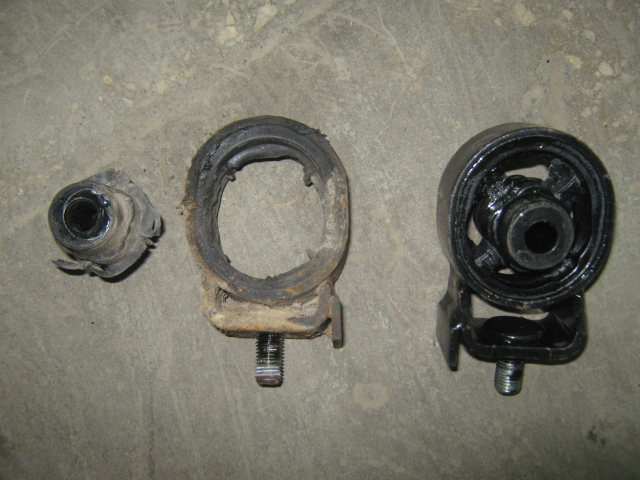

В общем поставил , при прогреве вибрация возросла , но на бездоре ушел гадский стук при пробуксовках и просто при движении на скорости по крупным неровностям. Вот думаю теперь подыскать сайлентблок помягче дабы вибрацию убрать.
Может она и должна рваться. Но мне так не понравилось . Вот её фотки блин а ставил то недавно.
