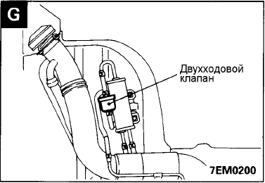

Re: Запах бензина
При наличии адсорбера двухходовой клапан стоит отдельно (не в крышке).
На выдув из бензобака у него есть определенное сопротивление, на вдув (внутрь бака) сопротивления нет.
Через него+адсорбер и ведется уравновешивание давления. Это все написано в автодатовской книжке в разделе система снижения токсичности.
Возможно, эта система установлена не на всех модификациях, я не знаю, но у меня именно так. И более того неисправность этой системы генерирует ошибку CheckEngine.
