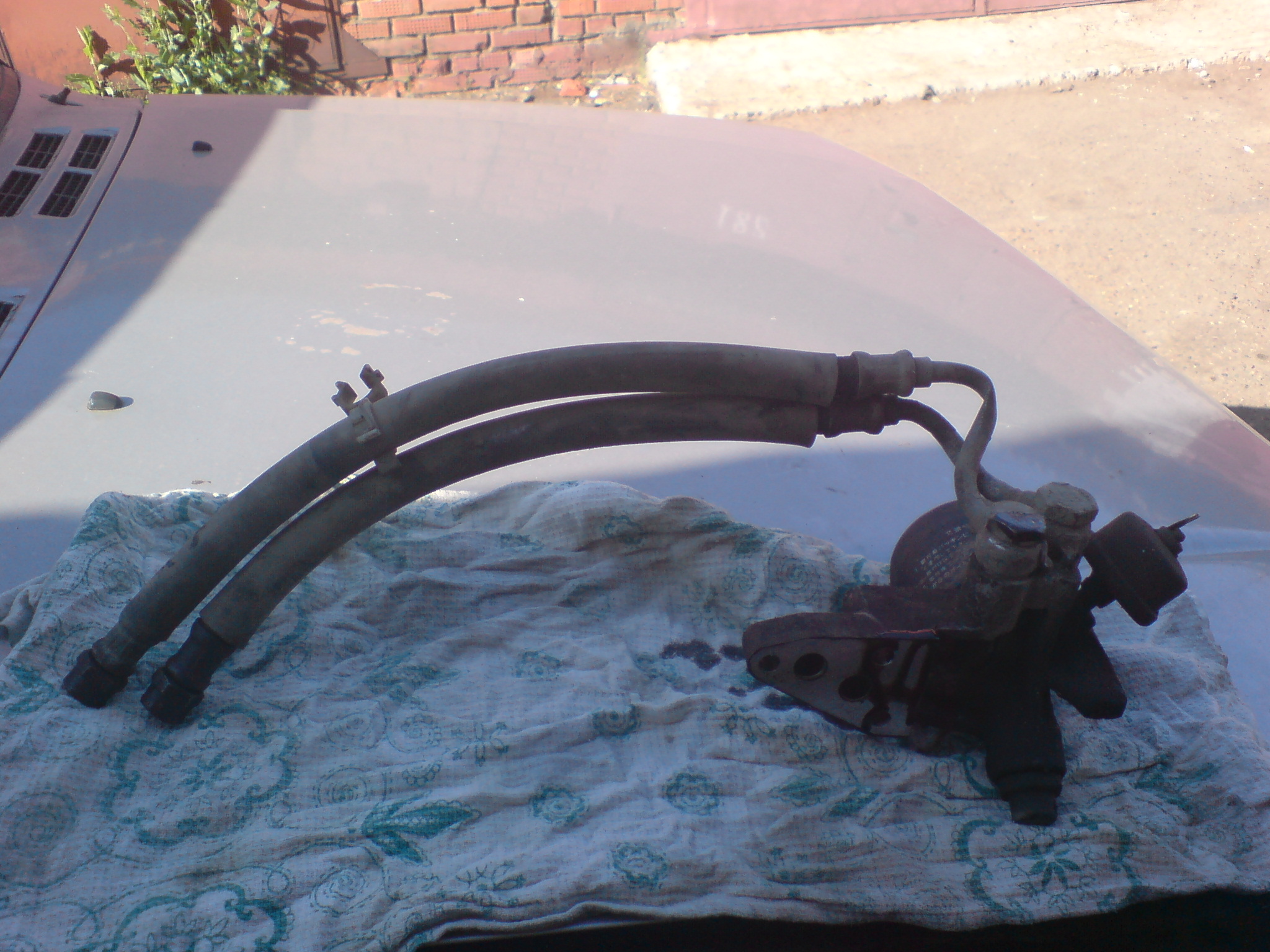

На днях менял верхний шланг, поставил оригинальный. Перед этим долго ходил по магазинам запчастей МАЗ, КАМАЗ - ничего не удалось подобрать. Кроме, как раз, медных шайбочек ! )) Кстати капало 2 года, и интересный момент новый шланг оказался без тканевой оплетки.

OlDer писал(а):Я уже думал про трубку, но народ напугал. Хочу найти - где запрессовывают...
Я преобрёл паджерика уже со вставленными трубками в разрез шлангов и там не подтекает, а подтекает под перепускным клапаном. Пока еще не лечил та как много где подкапывает ::-(:
З.Ы. Главное по два хомутика на каждый конец и не китайских а наших типа проволочных под ключ на 8 вроде.
