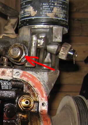

Этот? Перепускной клапан масляного радиатора. Капать наверное может.

Это у меня не масло, это керосин не просох, которым движок отмывал. Керхера под рукой не было. Вот такой он был до отмывки.

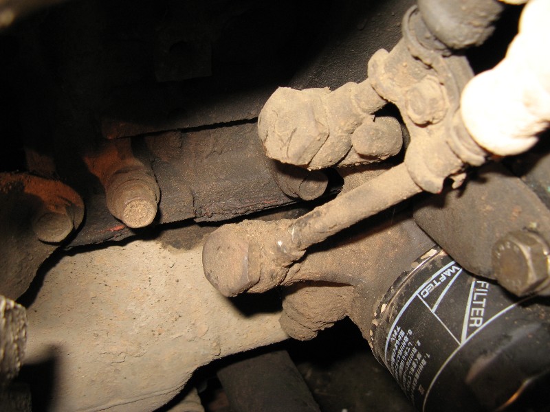

Вот именно из под этих болтов или из одного из них у мну и капит.

Под этими болтами хитрые стальные шайбы с резиновыми самоуплотнениями. А самоуплотнение - как ни тяни - если резинка с трещинкой, не затянешь. Можно попробоветь подобрать соответствующего диаметра медные шайбы. И посмотри на состояние самого шланга в месте обжима. У тубу может капить и оттуда.

OlDer писал(а):Вот именно из под этих болтов или из одного из них у мну и капит.
встают туда обычные медные шайбы российского производства,была у меня такая же беда,навернулся шланг и текло на болт..
