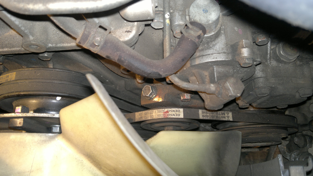

Снял.На вид ремень,как ремень.Хз.Перехожу в соседню тему про гену. :*ROFL*:
I made in Japan
megranny
Сообщения: 6152
Двигатель:: дизель 4M41
Откуда: ЦФО,76
Благодарил (а): 16 раз
Поблагодарили: 79 раз
Re: Замена ремня компрессора кондиционера
Сообщение megranny »
В завершение своей опупеи.Все снял-поставил.Ремни гены(боковины) блестят и все в трещинках.После замены напруга поднялась где-то на 0,3-0,4В и стала 14,3-14,4В,было 13,9-14,0В.Ремень кондея на вид вполне работоспособный,но,чтоб потом голова не болела заодно.Кстати на ём(снятом) стоять две чекухи-собственно Mitsuboshi,а еще Denso,
видимо для них делано.
Ну и само главно ради чего вся эта эпупея затевалася-исчез свист :*THUMBS UP*: ::-D: Я доволен,да и поразмялся опять же :*ROFL*:
