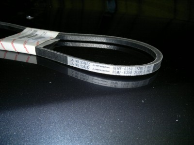

Пришел вот такой.
Дело за малым-поменять :*ROFL*:

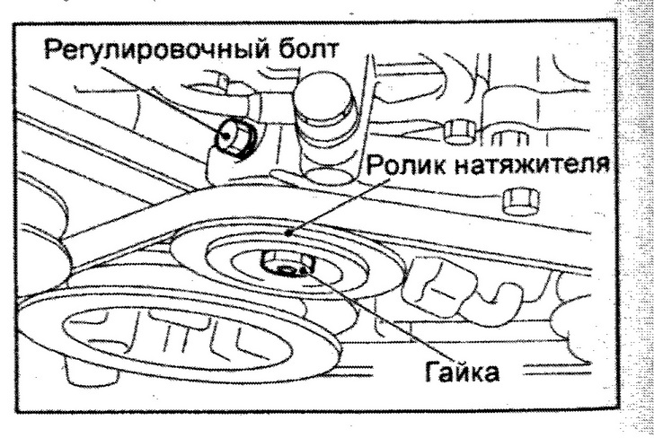

Я же вместе с гениными решил менять,вот и озадачился.По ходу генины ремни мона одеть на крыльчатку не снимая оную?А компрессорный как сымать,ослабить натяг и только?Там натяг только одним болтом сверху или еще где?

все ремни налазят через крыльчатку, гемор небольшой с нижним болтом на гене, снимал воздухан весь чтоб добраться до него
на компрессорном вроде два болта - сверху и сбоку на ролике, непомню уже в августе менял

Дык воздухан я первым делом снял,как раз про нижний болт и думаю.Надо обесточиться.И все же компрессорный как снимать?Там на болт краской метка нанесена,настораживат,однако.

Отвернул оба,слабо были,чуть не от руки.

Эффект практически не заметен.По ходу ролик и был в самом низу.В прнципе и срезать мона,а вот налезет ли новый?

ослабляешь стопорный болт на ролике, потом крутишь регулировочный сверху :*READ*:

Nova писал(а):ослабляешь стопорный болт на ролике, потом крутишь регулировочный сверху :*READ*:
Тьфу,я не на ролике ослабил.Спс!Щас сделаю.
А там лева или права резьба?Чё-то никуда.

Стопор ролика с обычной резьбой
