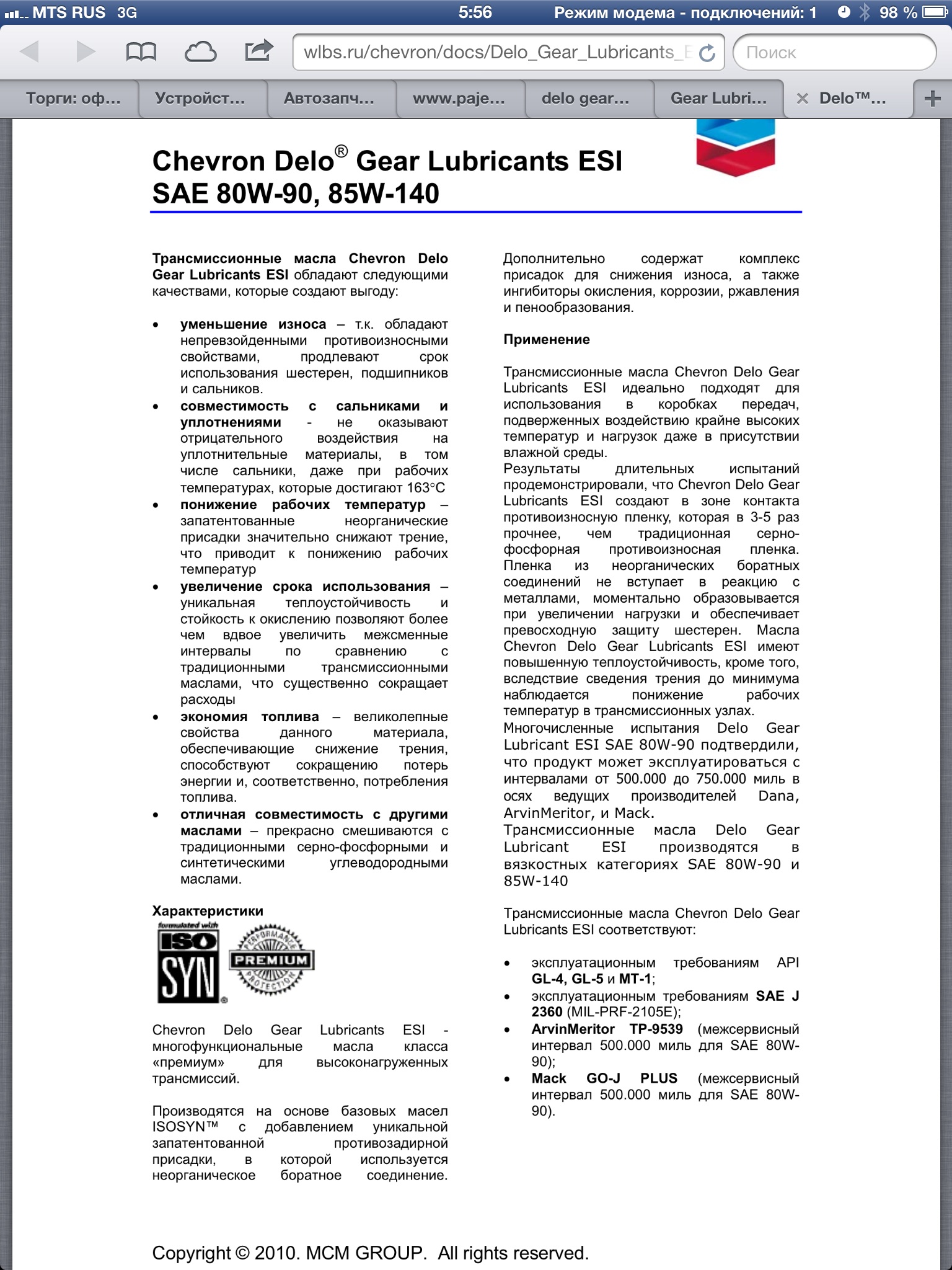

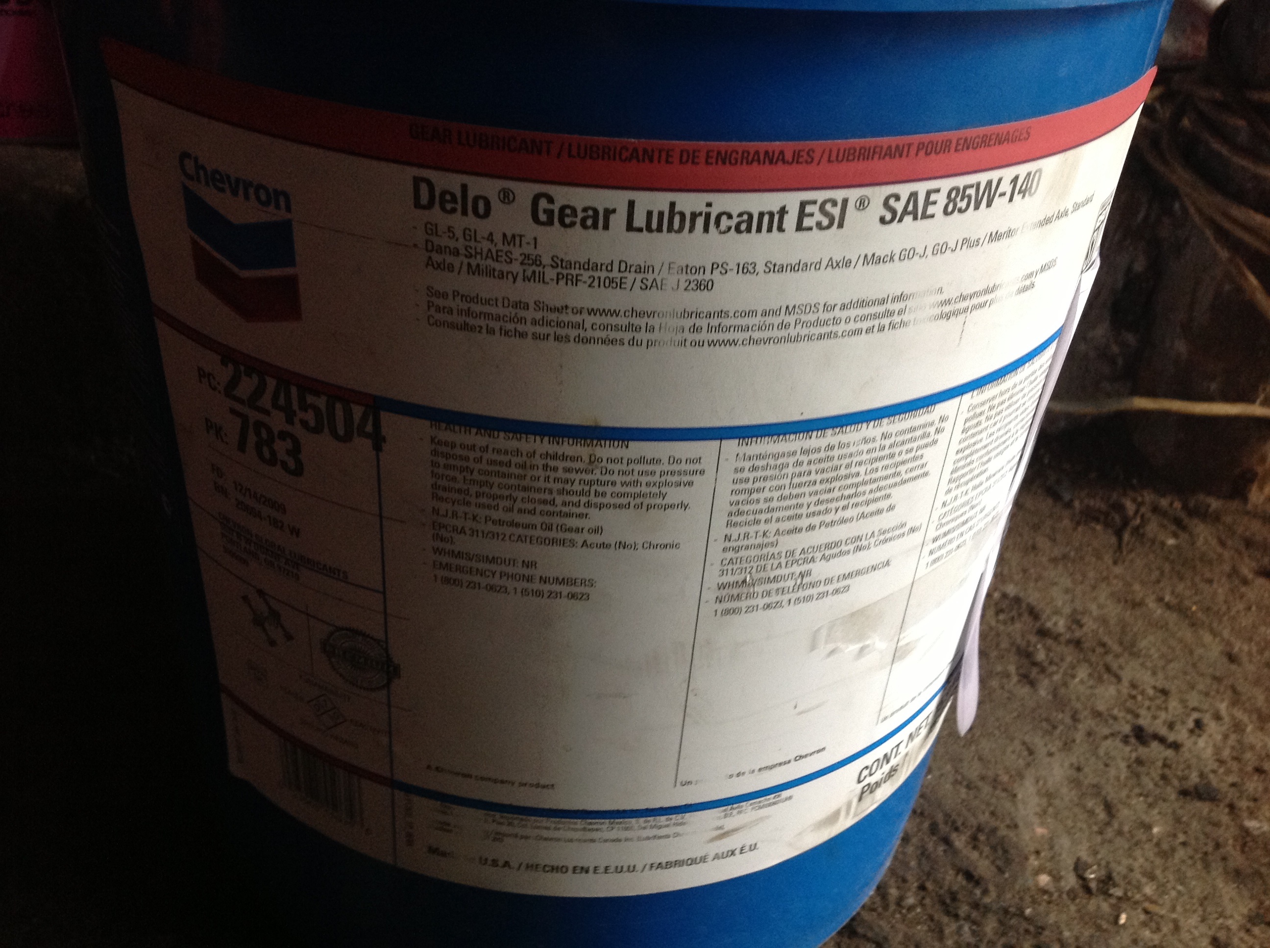

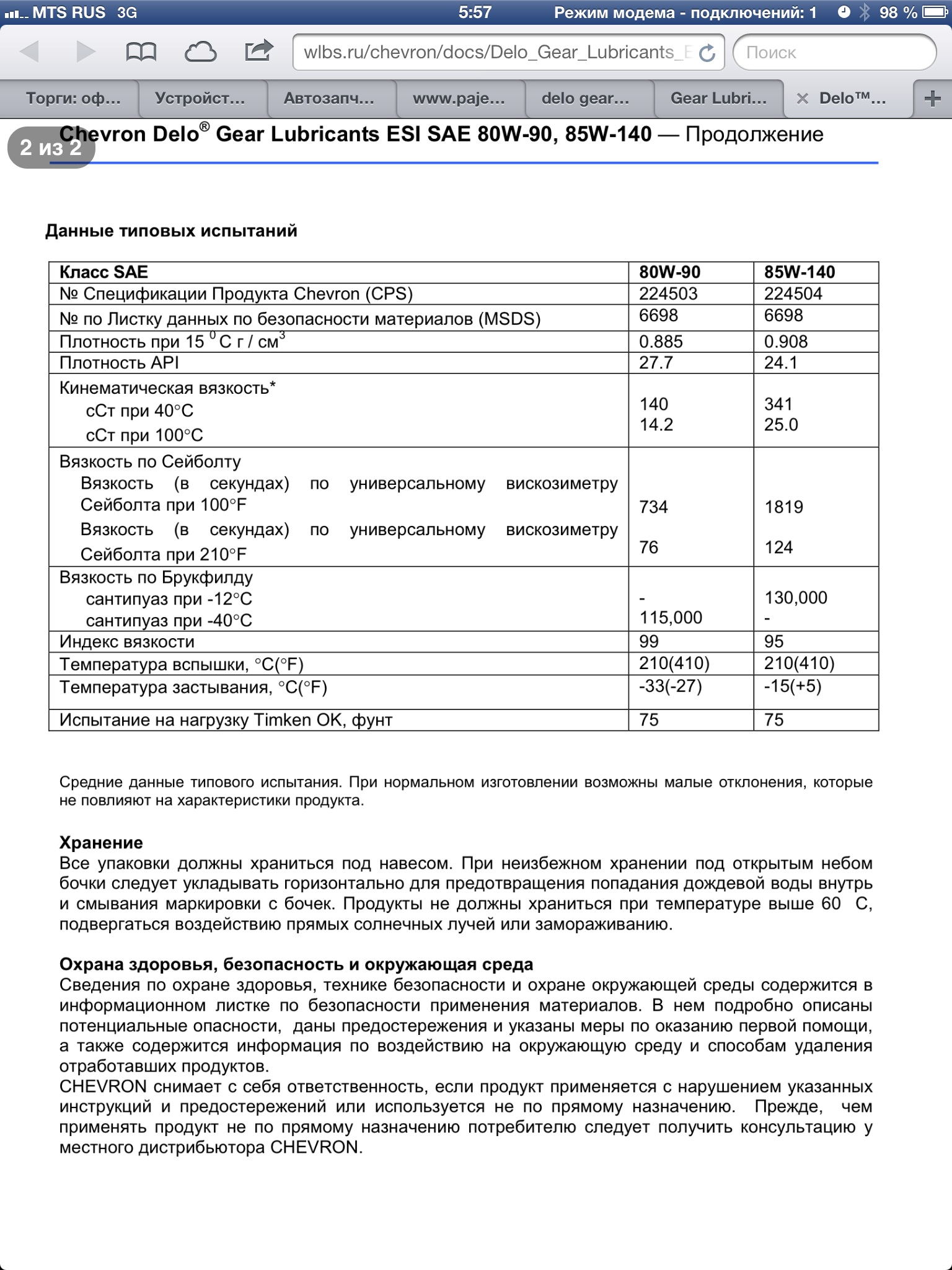

Совсем запутался что лить в мосты и раздатку?!?!
У меня есть еще такое масло Шеврон delo gear lubricant esi sae 85w140 в 20-ти литровой канистре.
Можно его налить в передний и задний мост и в раздатку!!!
Сосед дальнобойщик говорит что это очень хорошее масло и лучше его налить!
Помогите сижу перед канистрой :) вскрывать или продать????? Так его хочется бахнуть в мосты и раздатку :)

Не дождался ответа!
Залил это масло в мосты и в раздатку. В мосты ладно, а вот про раздатку терзают смутные сомнения. Успокаивает только характеристика масла. По его инструкции его хоть сам пей и все будет гут ::-D:

Думаю за синхроны не стоит беспокоиться. Судя по тому что пишет производитель.

Время покажет что с раздаткой будет :) думаю что все нормально, тем более они его рекомендуют в КПП.
Потом вероятность подделки этого масла очень минимальна. В такой таре и этот бренд не больно то популярен если сравнивать с кастрол и др.
А так разницы на паджеро не заметил, как было тихо в салоне так и осталась тишина в движении.
У бати на шеви нива мосты и раздатка сразу стихли. :) хоть где то результат виден :)
