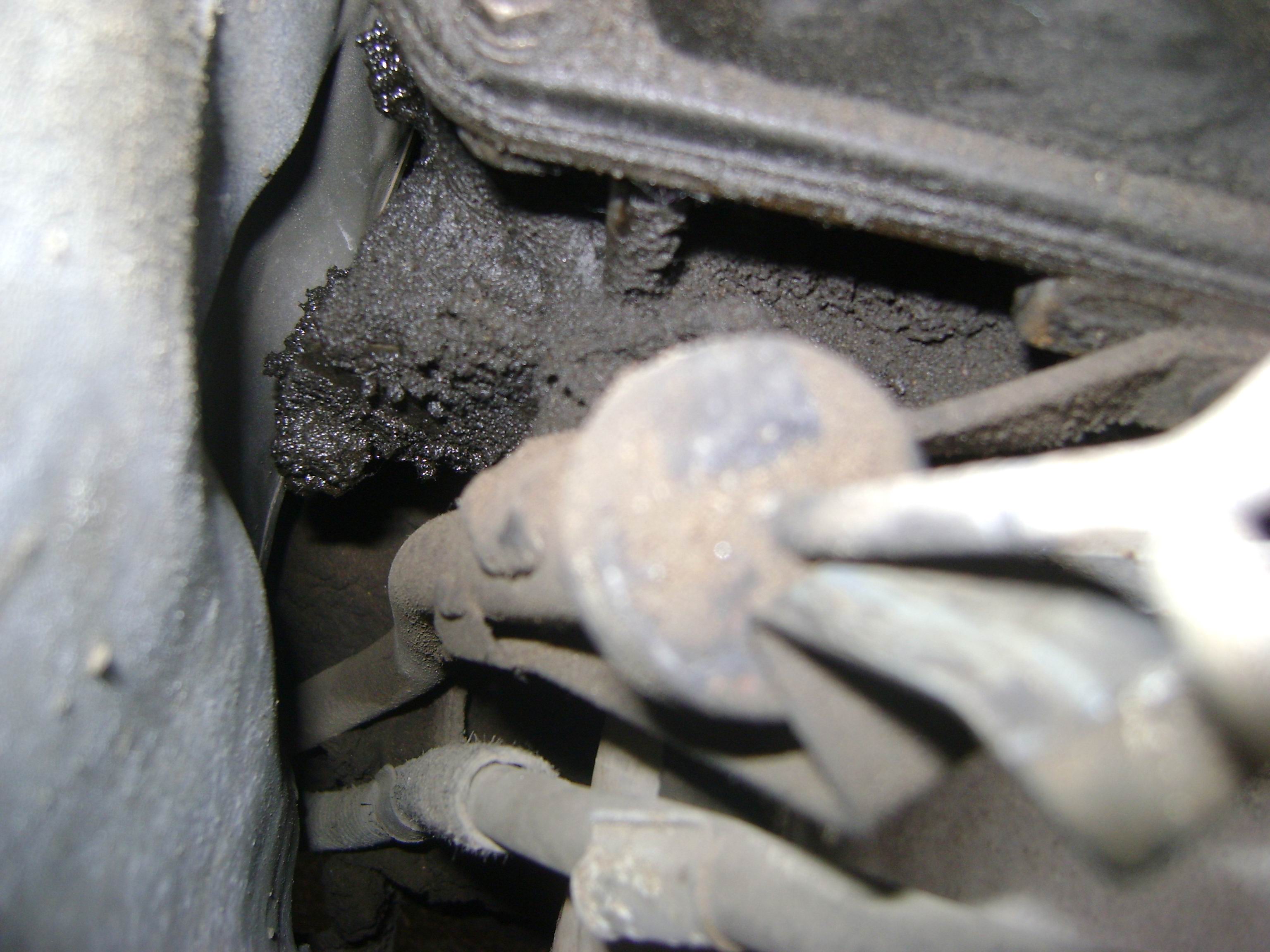

Вот такие отложения на задней стенке ГБЦ. Получается кроме того что масло сгорает в цилиндрах, оно ещё и наружу выдавливается ? А почему выдавливается ? Либо дело в прокладках и прочих резинках, либо высокое давление картерных газов. А т.к. впуск весь загажен, то всё-таки давление высокое и дело в кольцах. Я правильно мыслю ?
Поправьте, если что не так

пусть меня поправят уважаемые гуру, но мне кажется, что в вашем случае основной расход масла из-за колпачков маслосъемных (впуск чистый).
а бошка в масле из-за рассохшейся прокладки (или герметик какашный был).
все давление картерных газов идет через сапун на всасывание и если сапун забит- то мы будем постоянно наблюдать выскочившый с посадочного места щуп и напор газов через него, ну или уже давно бы повыдавливало сальники колен\распред валов итд итп.
мои 5 копеек за колпачки (или задубели или вообще потрескались и масло ручьем в горшки)

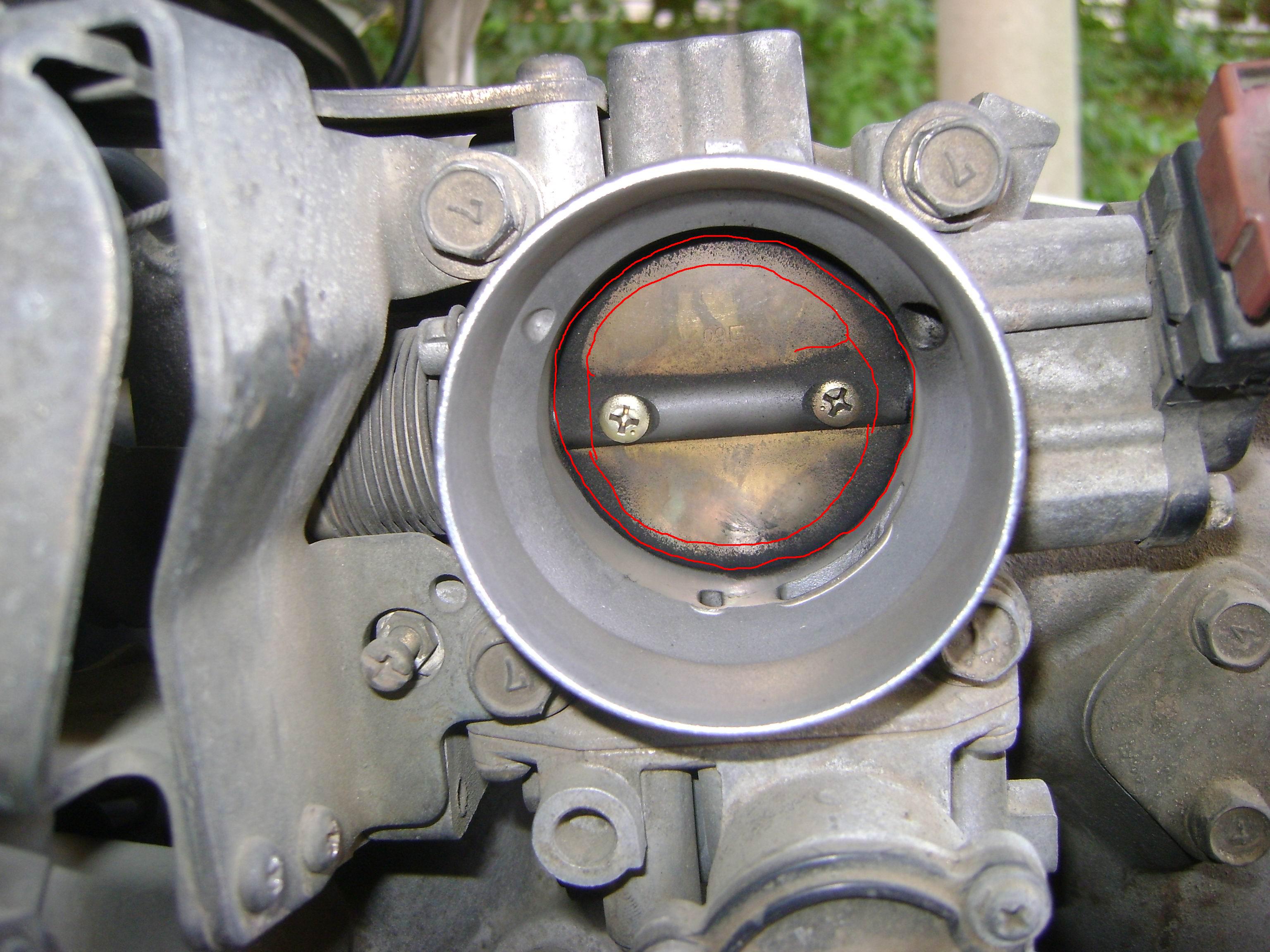

А мне кажется впуск далеко не чистый, на первом и втором фото видно. Или это считается ещё чистый ? Сравнить мне не с чем, чтоб посмотреть как там у других.

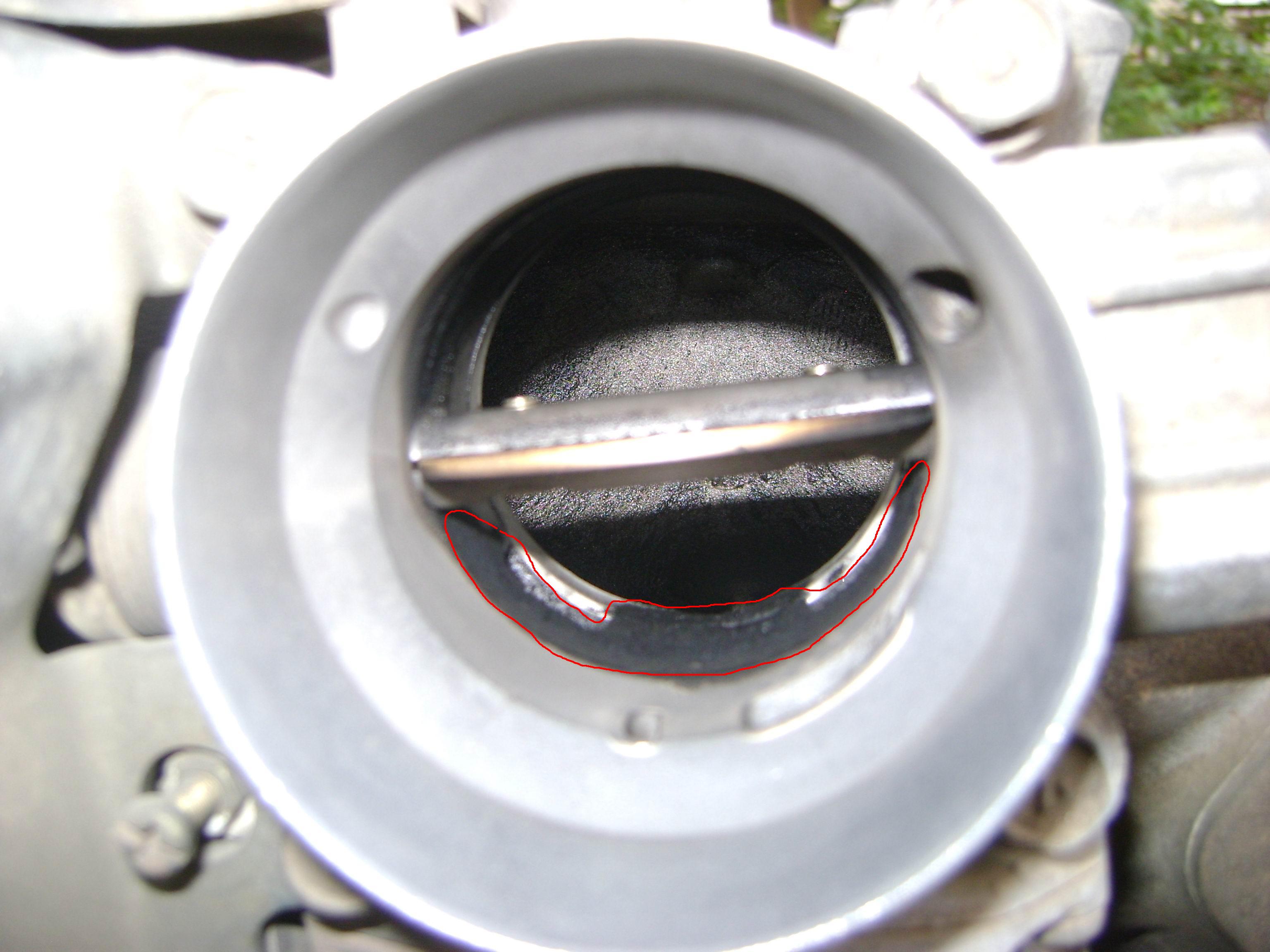

на фото я вижу нормальное состояние впуска с засаженым нутром впускного коллектора (виноват ЕГР)
масла на заслонке не вижу вообще.
есть конечно вариант, что масло через уставшие колечки попадает прямо в горшки (допустим компрессионные живые а маслосъемные закоксовались или залегли).
но вариант заброса картерными газами через сапун исключается

Вот красным обвёл чёрный налёт по краю заслонки. На той фотке, где заслонка открыта, тоже обведено красным - это жирный такой слой масла. Или я зря расстраиваюсь и это допустимо ? Обрадуйте меня, а то я было настроился уже похоронить этот двигательgreben' писал(а):на фото я вижу нормальное состояние впуска с засаженым нутром впускного коллектора (виноват ЕГР)

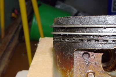

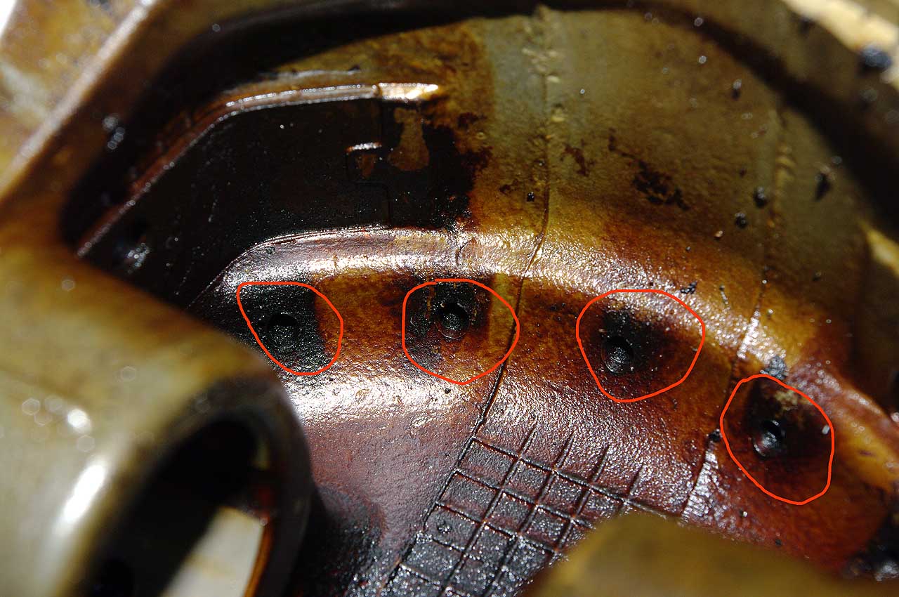

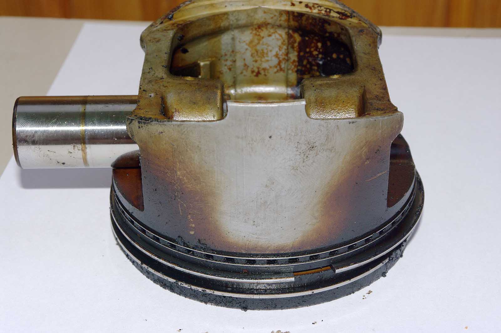

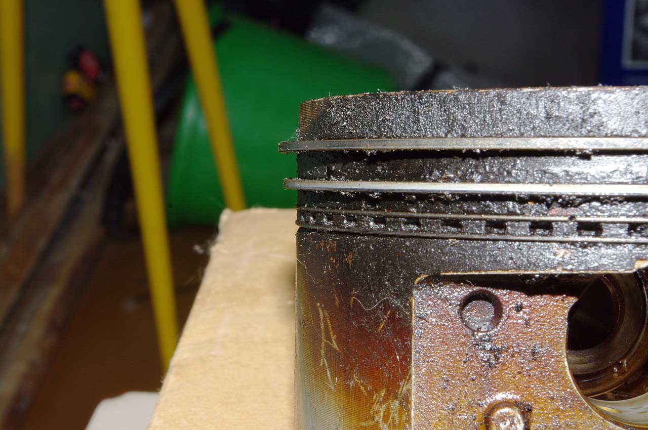

Исходя из сообщения автора о том что масло лили невесть откуда (неизвестное) а потом вряд ли промывкой перед новой заменой промывали, могли элементарно закоксоваться масляные каналы на поршнях и после чего залегают маслосъемные кольца на поршнях и усё - выгорает не снятое со стенок цилиндра масло в камере сгорания вашего автомобиля, отсюда и жор масла.
Re: Опять про жор масла
+100moonbeast писал(а):Исходя из сообщения автора о том что масло лили невесть откуда (неизвестное) а потом вряд ли промывкой перед новой заменой промывали, могли элементарно закоксоваться масляные каналы на поршнях и после чего залегают маслосъемные кольца на поршнях и усё - выгорает не снятое со стенок цилиндра масло в камере сгорания вашего автомобиля, отсюда и жор масла.
Более того, при этом компрессионные кольца, могут быть вполне нормальные. Отсюда нормальная приемистость и компрессия. А маслосъёмные, лежат напрочь, вот масло и жрёт.
Поршня от 6ж74: Вот, видно, что маслоотводящие отверстия, через которые масло в юбку поршня уходить должно, насмерть забиты какой то дрянью:
