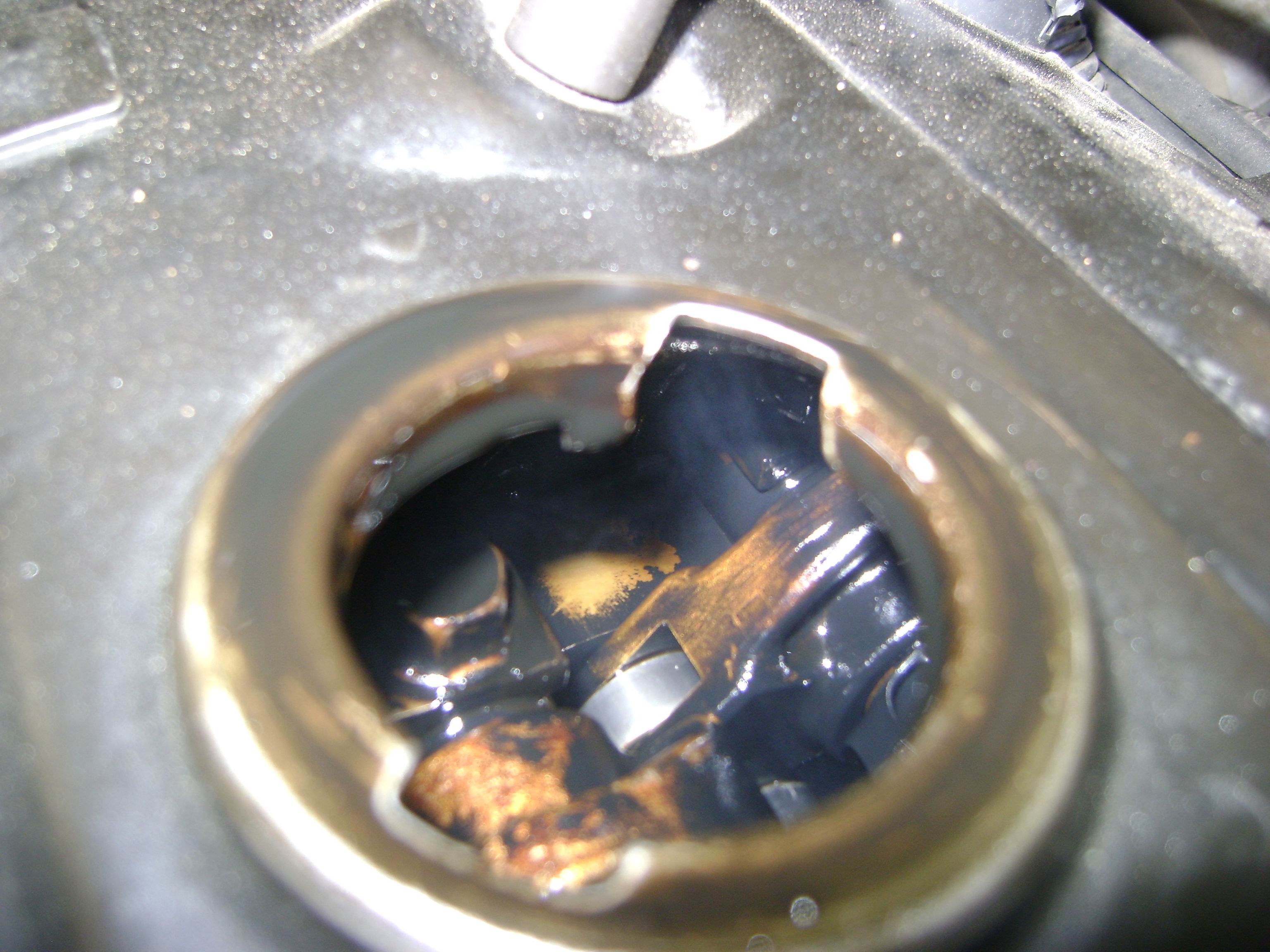

ЕГР у меня давно закрыт заглушкой. Я вот тоже думаю, еслиб картерные газы сильно прорывались, это видно было бы сразу через трубку щупа и горловину. А так из щупа ни грамма дымка и даже воздх оттуда не чувствуется. Из горловины тоже дыма нет, но воздух шпарит по ощущениям хорошо так. Ложил на горловину файлик для листов А4, так его не сдувает, а дергает вверх-вниз быстро быстро так, то присосёт то отпустит. А руку поднесёшь будет дуть напор воздуха как из выхлопной. Сегодня постараюсь сфотографировать, завтра выложу что там творится.
