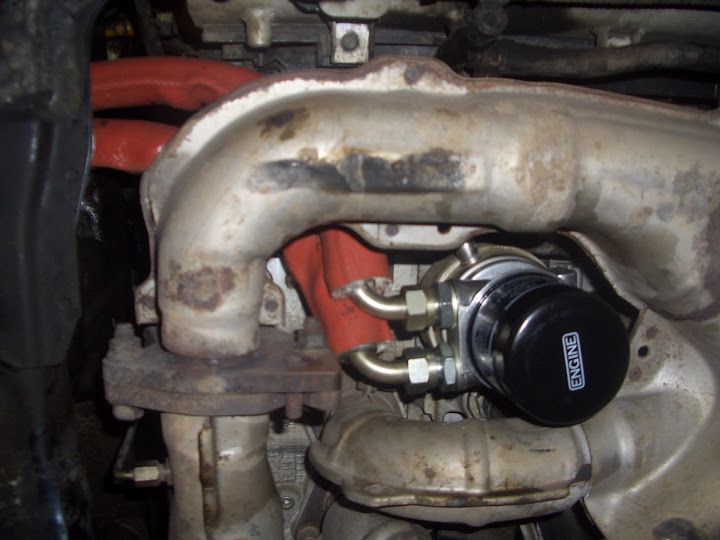

проставка
http://shop.200mph.ru/product/4ce95b82cf1e8c6fed000000

А её куда колхозить? Я думаю прикупить весь комплект от П2 - кронштейн, в нём кстати и термостат есть, радиатор от П2, и патрубки все до кучи. Куда проставку то сувать?GrifonII писал(а): проставка

А-а, допёрло! Это не до и не после, а как в том анегдоте ВМЕСТО!

to GrifonII - этот форум субаристов тоже читал, смотрел (комплект на фото английский, ценнег не гуманный). Есть мысли по реальности применения радиатора кондера? (спрашивал выше) и ссылкой на такие шланги (РВД) не кинешь?

в этом направлении не думал, патрубки и радиатор от П2 наверное самой оптимальный вариант...dda22 писал(а):to GrifonII - этот форум субаристов тоже читал, смотрел (комплект на фото английский, ценнег не гуманный). Есть мысли по реальности применения радиатора кондера? (спрашивал выше) и ссылкой на такие шланги (РВД) не кинешь?
