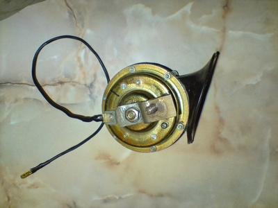

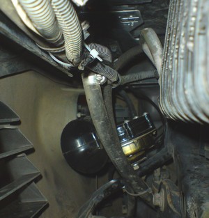

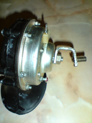

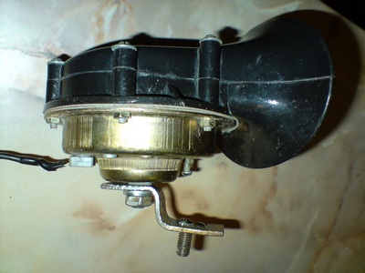

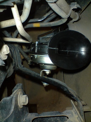

Джексон писал(а):Сигналы установил так, что-б раструбы были направлены вниз. Кронштейны подошли родные, только один пришлось чуть-чуть подогнуть.
Я передвинул левый сигнал - его штатное место не очень хорошее: грязи много и противотуманке мешает, поставил на кронштейн рядом там и отверстие для него уже есть - фото 1, сделал скобу для его крепления - фото 2.
Ну и по аналогии поставил правый на такой же кронштейн справа - фото 3, скоба для крепления правого фото 4,5.
Звучат хорошо и ни чему не мешают, грязь вообще не попадает.
