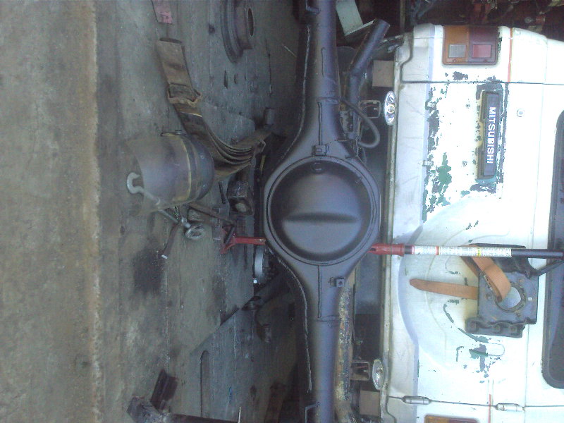

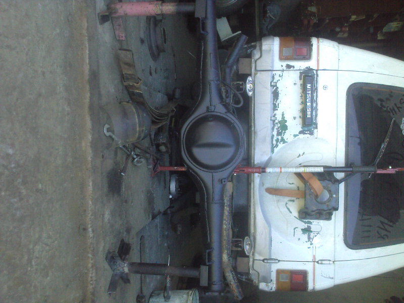

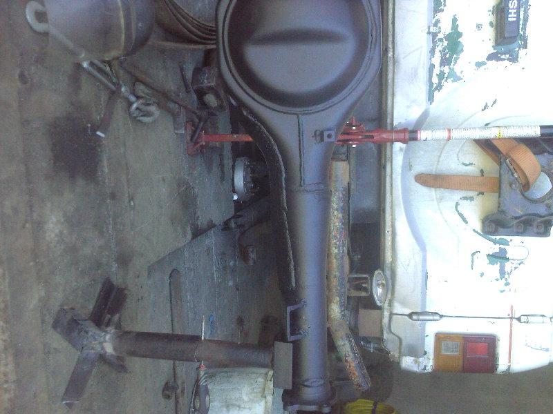

GUKA68 писал(а):УГОЛОК УГОЛОК СКИНЬТЕ ФОТО ДЛЯ НАГЛЯДНОСТИ

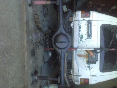

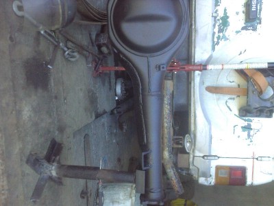

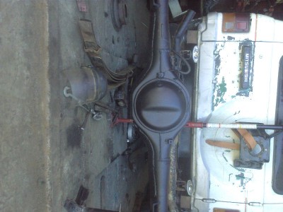

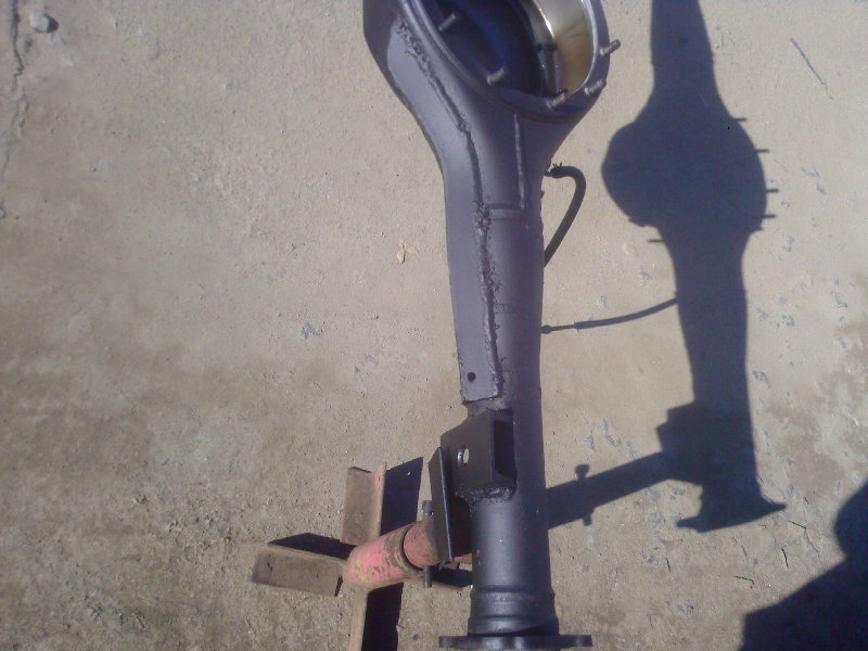

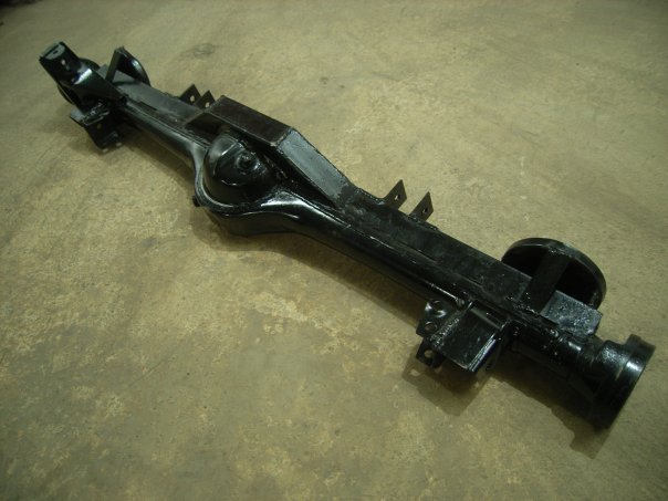

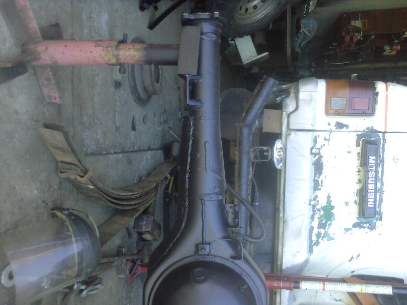

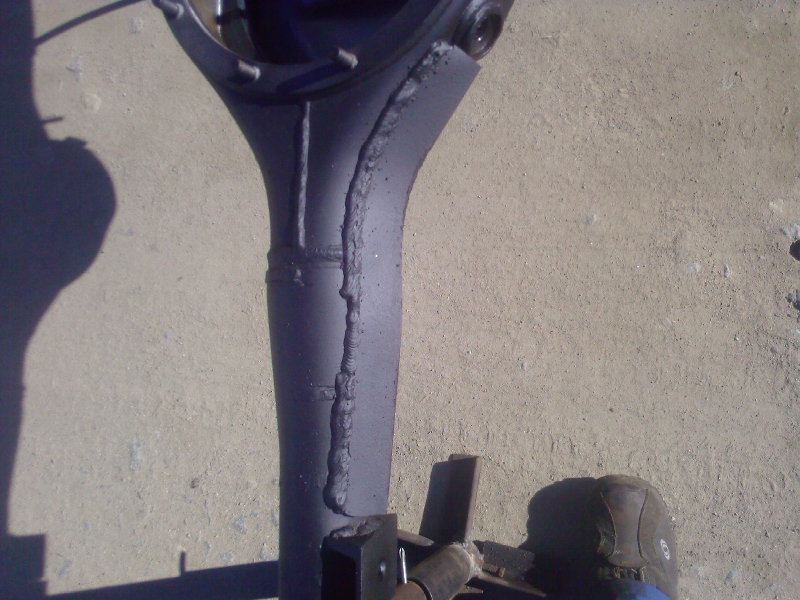

Лови ;) , ток это я пружинный мост от второго паджерика переделал для рессорного П1
и усилил уголком , вообщем у тебя уголок будет короче так- как уши крепления продольных тяг мешать будут, но, впринципе на них завязать тоже можно для пущего эффекта....
З.Ы.
Кто что скажет по моему варианту изготовления?

НУ ОГРОМНОЕ СПАСИБО ТЕПЕРЬ ВИДНО ИЛИ ХОДИТЬ БУДЕТ ИЛИ ТОКА В ХЛАМ
ТЕПЕРЬ БУДУ МУДРИТЬ А ТО ДАЖЕ ПРЕДСТАВЛЕНИЯ НЕ ИМЕЛ ЕЩЁ РАЗ СПАСИБО
ДУМАЮ ТВОЯ ТЕХНОЛОГИЯ ХОДИТЬ БУДЕТ :*THUMBS UP*: :*THUMBS UP*: :*THUMBS UP*:

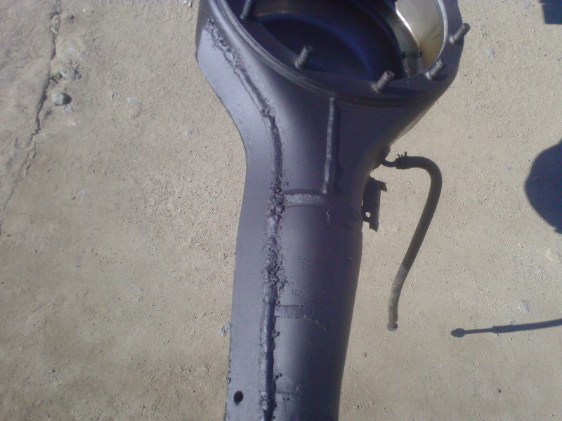

А чулок не ведёт при варке? судя по швам варили электродом!? мне кажется что лучше профилем обваривать и в 2 плоскостях!
Таким вот образом я на ниву мост обваривал,может пыжику и не к чему такая обварка,но уголок это не панацея для такого чулка имхо конечно!

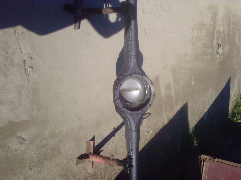

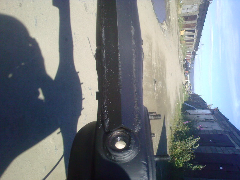

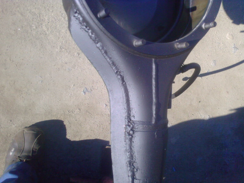

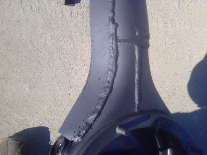

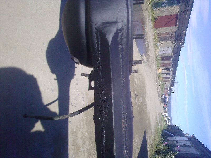

Виктор EVA02 писал(а):А чулок не ведёт при варке? судя по швам варили электродом!? мне кажется что лучше профилем обваривать и в 2 плоскостях!
Варил я полуавтоматом (195 амперником), порошковой проволокой (Я не спец, варю как могу :) )
По поводу поведет или не поведет, отвечу так....
Чулок у Пыжа - явно не нивский(нива у меня тоже есть :) ) уголок гнулся предварительно по месту и варился параллельно с двух сторон, напряжений металла вроде не наблюдалось. Я думаю если бы не этот заводской вертикальный шов, то вообще у паджеры траблов с мостом не возникало....
По поводу метода обварки..
обваривал снизу т.к вертикальный заводской шов обычно расползается снизу, уголок этот скорее не для того, чтобы мост не гнулся, а для того, чтобы снять "расползающие" нагрузки на вертикальный шов снизу!!! + к этому и усиление от прогиба моста, т.к.уголок имеет две плоскости, приваривая к мосту дали ему 3-ю плоскость, таперь его согнуть проблематично будет.....
для пущего эфекта, можно и сверху так-же усилить...
Да, и кстати!!!!!! Инфа для топикстартера....
Сайлентблоки в мосту проверьте и замените при первом подозрении!!!
обычно это + регулярный перегруз машины и есть первопричина лопнувшего чулка, т.к. мост крутить начинает неподетски.
З.Ы.
Самое смешное, что на старом рессорном мосту от п1 таких вертикальных лопающихся швов нет :)

Вот приварка чашек ближе к центру - существенно. Представим себе вообще полное отсутствие в сайлентблоке резины на одной стороне, а вторая сторона исправна. Какое усилие надо создеть, чтоб сдвинуть один край моста вперед или назад до выбора зазора неисправных сайлентблоков? Думаю не очень большое. Пройдя 1 см, ось сайлента упрется во втулку. Это как рукой покачать вправо - влево незакрепленный к раме конец клюшки. Куда большие реактивные моменты от разгона - торможения.
Нагрузка через пружины на балку довольно статичная - а ухо амортизатора пстоянно знакопеременно эту балку крутит. И еще. На первый взгляд не бросается в глаза, но редуктор то же создает и не малые моменты кручения. А когда мост скачет по кочкам, масса редуктора сильно знакопеременно нагружает балку. Рассчет балки не сложен для современников производства этого моста, и уверен - он был сделан правильно. Видимо, технологии сварки чулка не соблюдались или получается не стабильный результат. Теоретически прочность обычно трескающегося шва достаточна. Может металл они взяли предельный по требованиям к сварке или скорость увеличили или не отжигали - кто знает. Но, на сколько мне известно, такая беда только на наших любимых мостах. У меня однажды мост лопнул и разошелся шов с трещиной шириной 5 мм в нижней части. Доехал с десяток километров до мастерской. Мост снял, на 3/4 длины шва разделал болгаркой и обезжирил. Прогревая газовой горелкой, сварщик электродом УОНИ в два прохода - сначала корень шва, а затем основное тело - заварил, и охлаждали постепенно, уменьшая нагрев горелкой в течении минут 15. Надо сказать, что Сварщик этот, что называется, с большой буквы. Варит "под рентген". Для такого ремонта никаких накладок и усилителей не надо. Если сам шов держать не будет, то от микротрещин накладка не поможет. Все таки она элостичнее шва. Конечно для эксплуатации она полезна, но только если основной шов грамотный.
