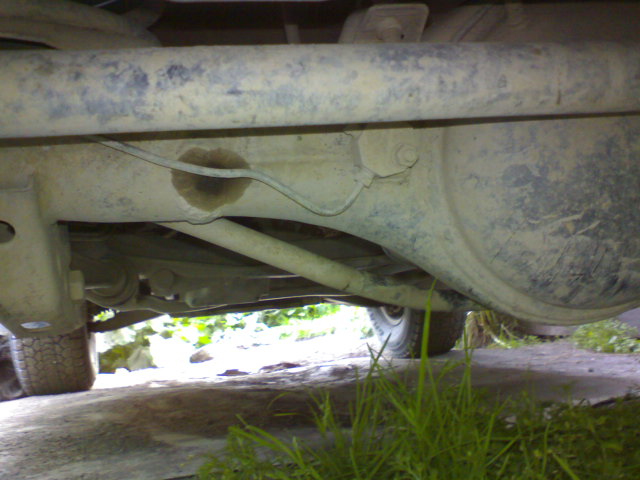

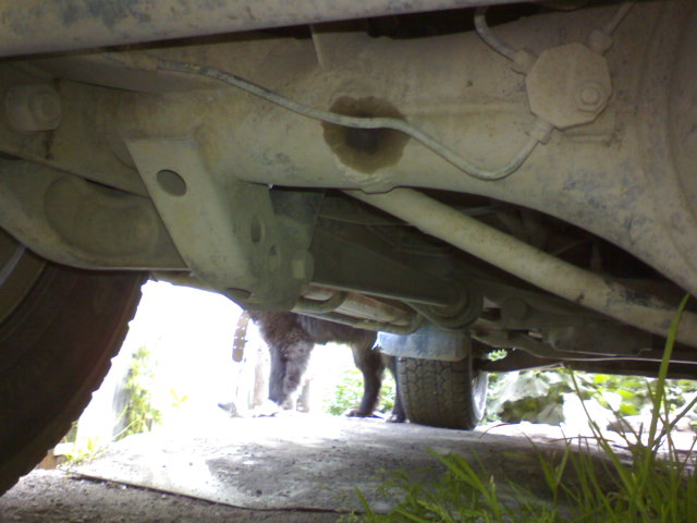

Привет всем подскажите что сделать с задним мостом третий раз варить буду лопается по шву слева

А косынки усиления снизу, чтоб не расползалось не судьба приварить? из металлической полосы толстой или с уголка...., завтра сфотаю - выложу, что я сделал, правда зарание, не дожидаясь когда лопнетGUKA68 писал(а):Привет всем подскажите что сделать с задним мостом третий раз варить буду лопается по шву слева

да ещё чтобы варить мост нужно масло сливать или ещё что нибудь типа выставить его
скажу сразу у меня микротрещина мокреет по тихой видно но уже третий раз а мост LSD жалко

Мост донкратить под картер, отвернуть заливную пробку, масло сливать не надо, усиливать уголком, край уголка сточить чтоб немного заходил на картер (приложишь с низу, поймешь), варить короткой дугой не допуская сильного нагрева моста (если масло слить то можного и перегреть). Фото к сожелению нет, машина сейчас в деревне, правую сторону варил три года назад, левую год назад, полет нормальный.

примерно такая поломка

По моему тут косынок или усилителей не надо. Хорошая разделка и заварить электродом в руках у грамотного сварщика.

варил три раза у двух спецов на год хватало хочу дельный совет

Это разве лопнул? Так, трещинка... ))))))))))) Зачищай пока не поздно балгаркой, разделывай трещину и потом заваривай. После усилить уголком не лишним будет.
У меня вообще разошелся слевой стороны по шву... Ничего, стянули цепями, посадили на место, проварили, усилили и все хорошо.
