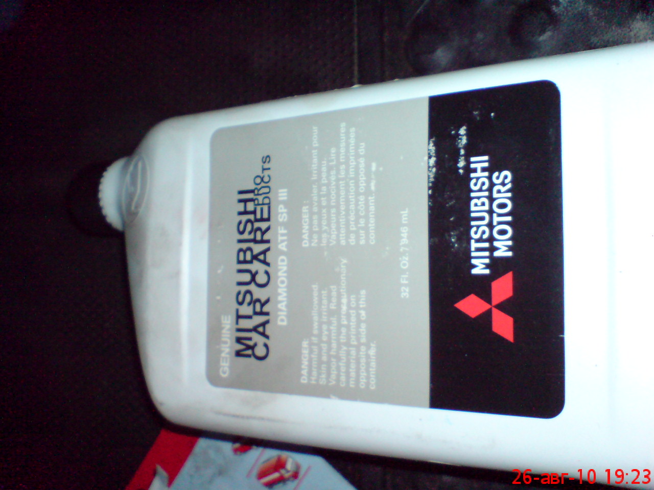

да , а это новая жижа( мне привозят по 230р в любом колличестве)

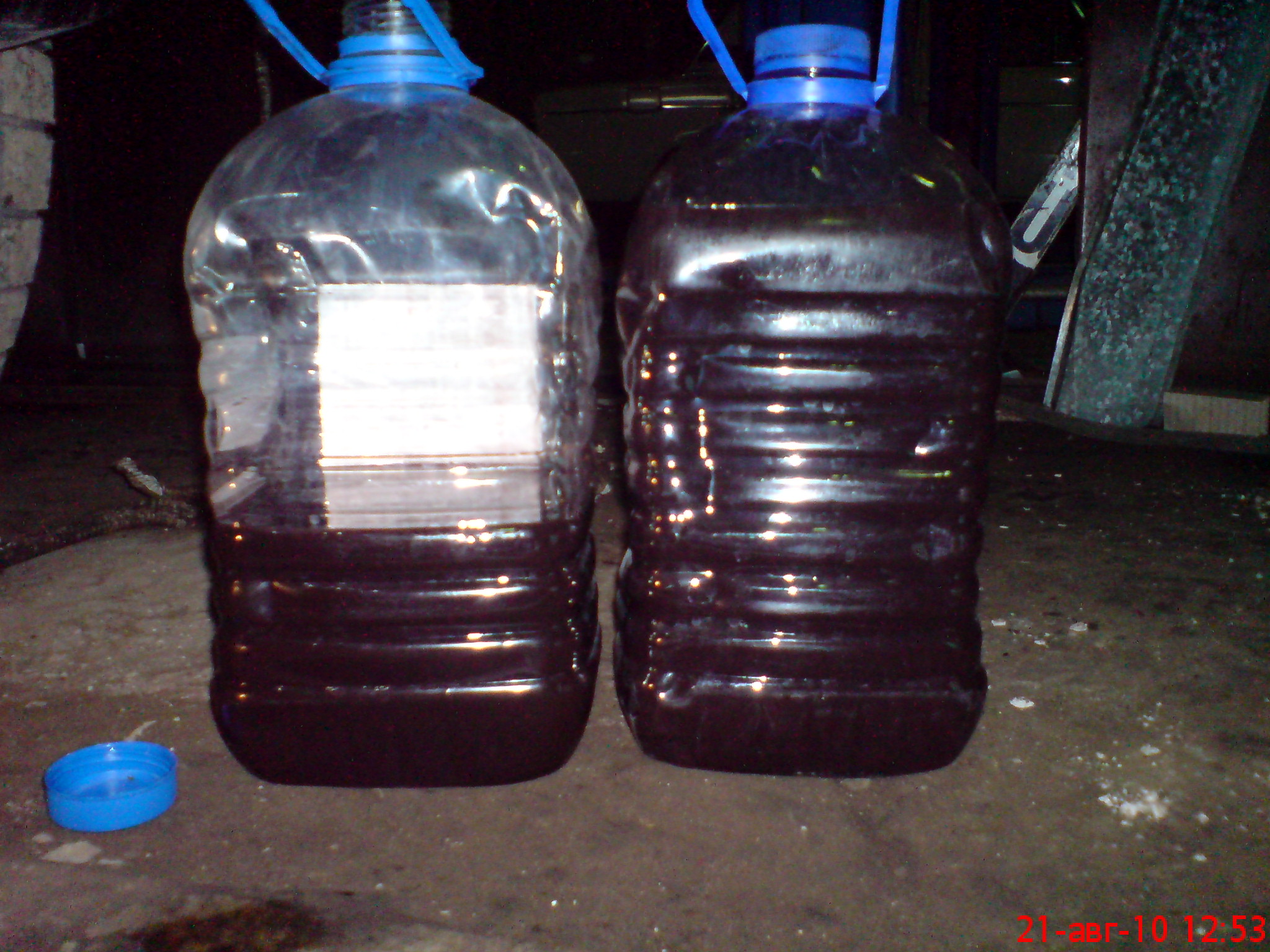

вот цвет АТФ - старой и новой..

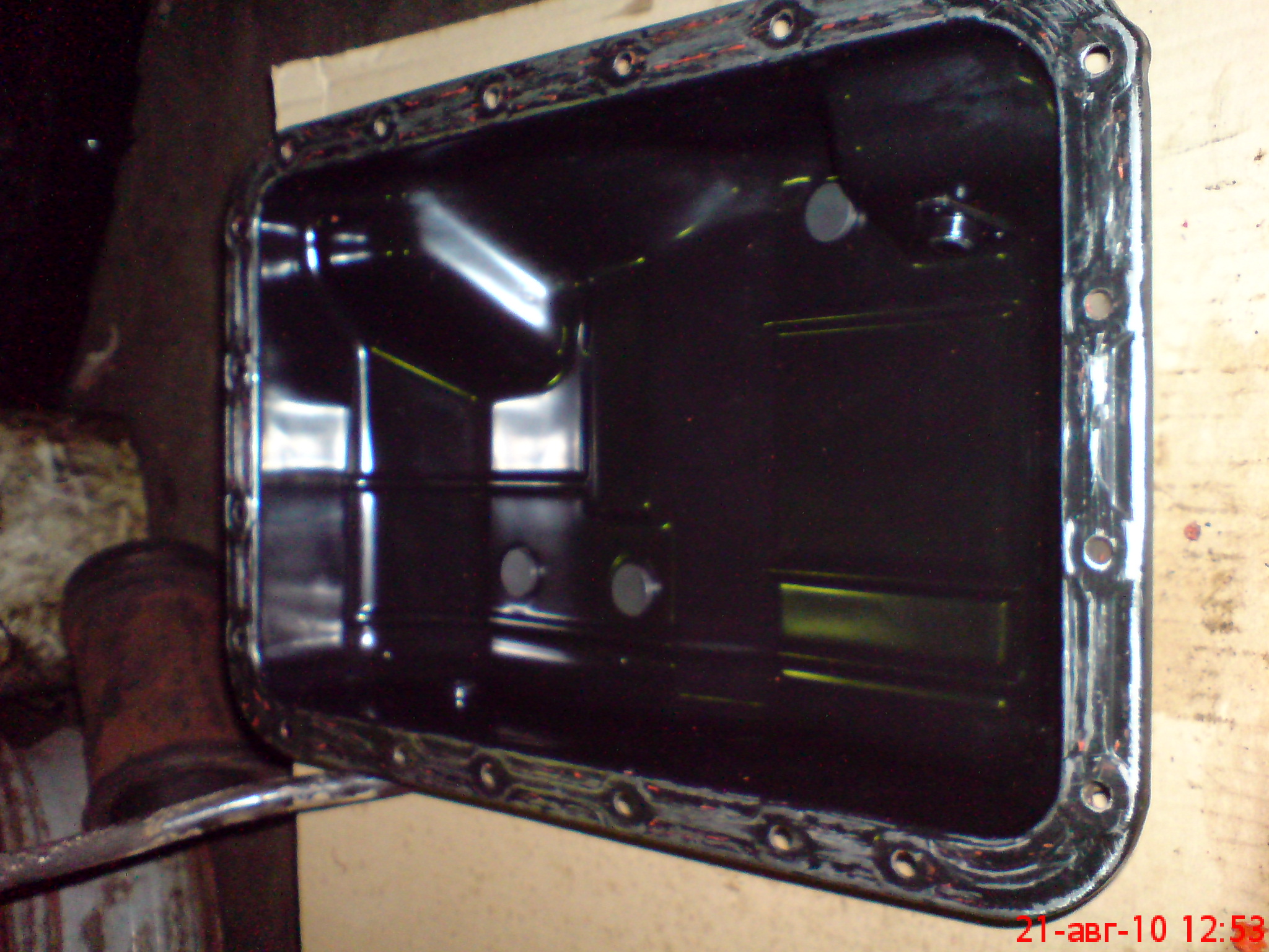

Колян писал(а):Дело не только в замене фильтра, на поддоне магнитики, которые собирают стружку, думаю, их надо чистить...
абсолютно согласен!!! :*THUMBS UP*:
вот они:

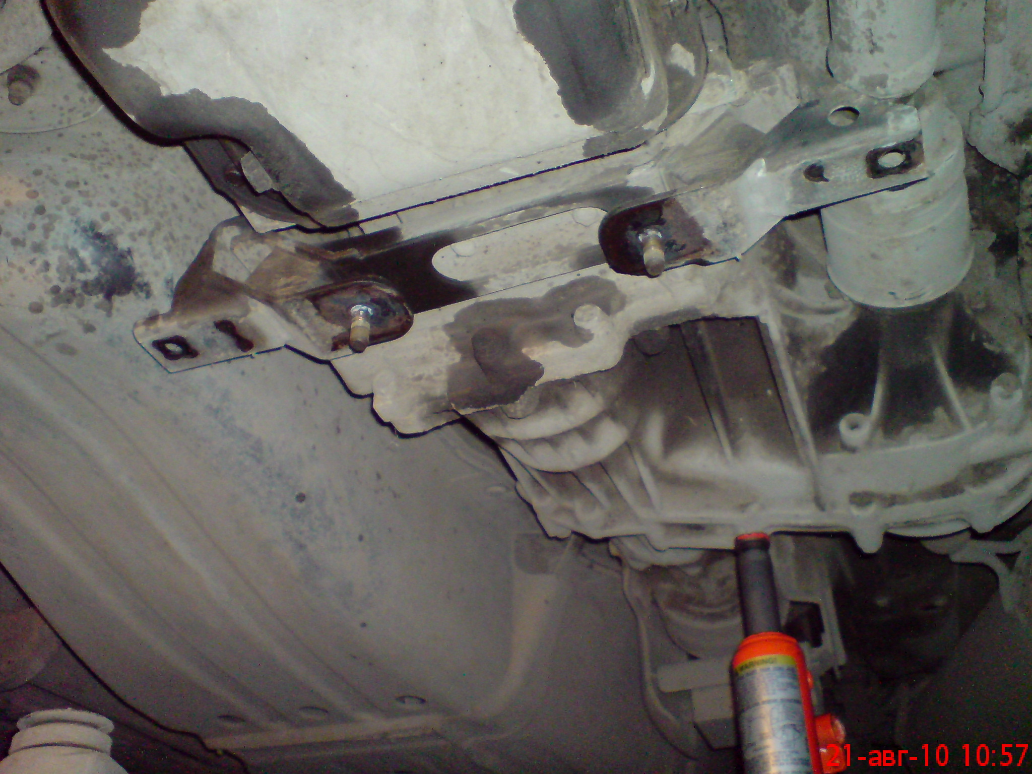

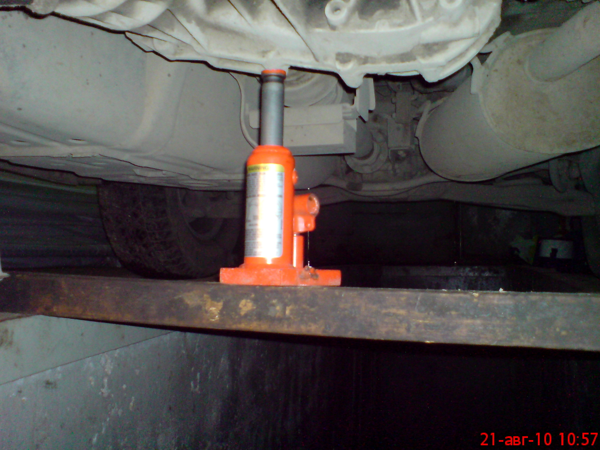

евгенийсамарский писал(а):и спецприспособа
Зачем?

Балку поперечную снимают, коробку домкратят...через "буратинку" канечно... :*JOKINGLY*:

Анатолий Дмитриевич писал(а):Балку поперечную снимают, коробку домкратят...через "буратинку" канечно... :*JOKINGLY*:
под раздатку
а вот и балочку снял
шесть болтиков и две гаечки

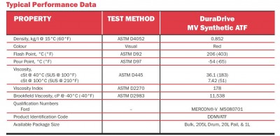

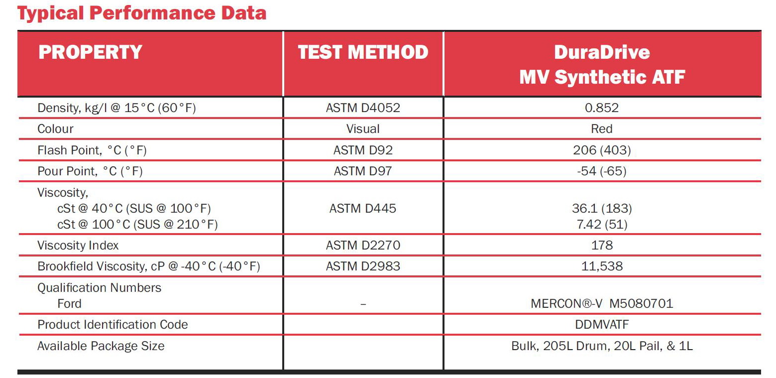

Господа, как считаете или как относитесь к заливке сего продукта Petro-Canada DuraDrive™ MV Synthetic ATF
http://lubricants.petro-canada.ca/en/products/612.aspx
по описанию подходит, никто не юзал это?

homekrol писал(а):Господа, как считаете или как относитесь к заливке сего продукта Petro-Canada DuraDrive™ MV Synthetic ATF
А зачем?Это дешевле на много чем родное?Митсу жижа стоит рублей 300 за литр в среднем в АКПП.Лей родное, это точно лучше будет.

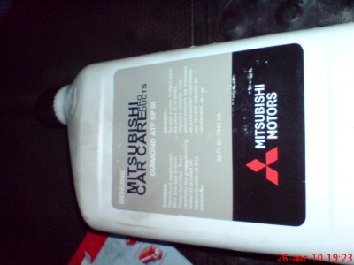

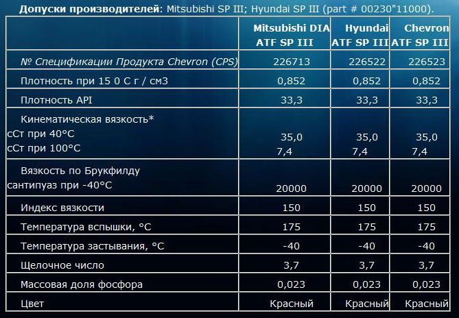

blblblbl писал(а):Человеки помогите правльный фильтр выбрать (обычно долго выбираю и покупаю не то). Жорик 3 ГДИ 2005 года или нужет вин? И как называется коробочное маслице правильно?
фильтр MR528836
жижа Dia Queen ATF SP-III
и просьба на будущее указывать машину без жаргонизмов.
