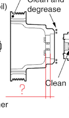

Та же тема. Открутился шкив КВ. Стал откручивать болт - сломал его, блин. Ща пытаюсь высверлить-вывернуть. Сидит глубоко, мм 30 примерно. Кто высверливал, подскажите плиз как это делать, мож какие хитрости есть? пока я только просверлил дырку диаметром 8мм.
И еще вопрос. У меня протерся торец шкива со стороны звездочки ГРМ, получились на нем такие дорожки. отдал токарю торцануть. А посему, не знает ли кто, какая исходная толщина задней стенки шкива?
И еще. Можно ли вместо шпонки шестерни (кругленькой такой) использовать еще что-то. А то в наличии нет, а ждать-заказывать некогда. Она, я так понимаю каленая. Можно ли использовать вместо нее например хвостовик сверла или еще что-то. Мож ролик от подшипника какой?

2 thebigsnake: ага. у меня типа того. тока похож этот экстрактор на толстый саморез - там нарезка идет с самого кончика
повторю еще один вопрос: если у кого есть возможность, померяйте плиз вот этот размер:

Высверлил наконец болт. Пришлось изрядно посношаться 3 дня.
ЗЫЖ
Ау! Люди добрые! Помогите с размерчиком, плиз, см. выше на 1 пост.
ЗЫЖ

Да зачем тебе этот размер, у тебя он после торцовки по любому меньше номинала будет и установка такого шкива на свой страх и риск. Купи лучше новый шкив чтобы не повторять упражнение.

Знаю, что меньше. Дык для того и нужен мне размер, чтоб шайбочку выточить и подложить. А новый - дорогой, собака.

Вчера поставил отторцованный шкив с шайбой 1мм, собрал - все работает.
Есть небольшое биение шкива, хотя ремни не "поют". Все-таки придется брать новый шкив во избежание...
