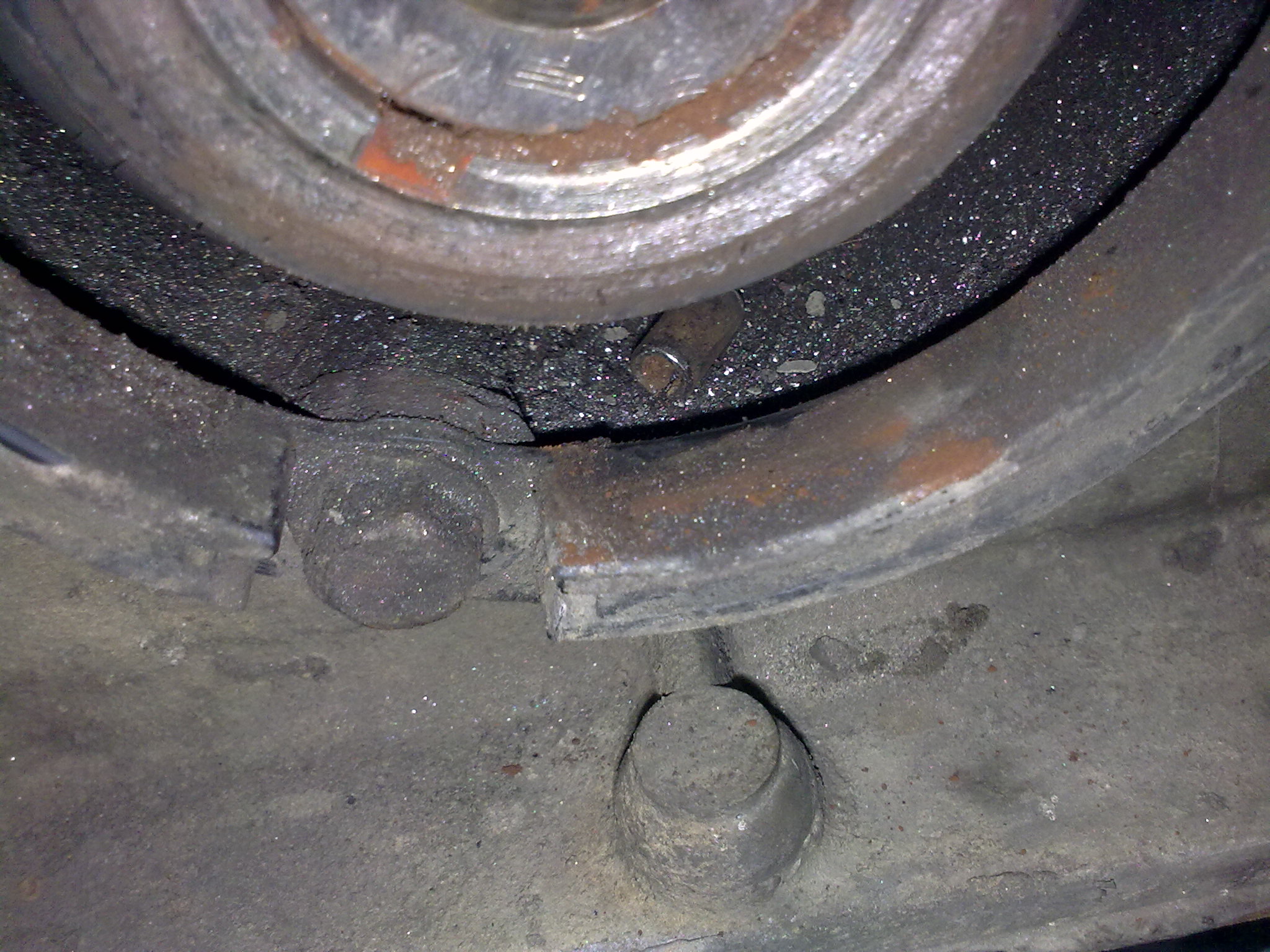

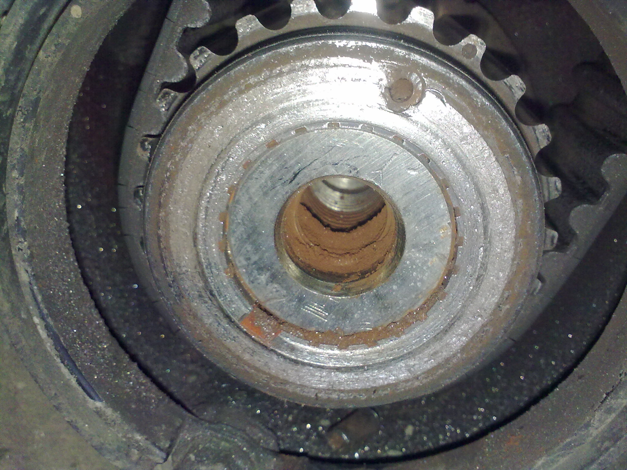

Собственно было всё так...
Сначала начался свист :o , после перегазовки пропал, потом опять начался, я дал побольше газу :*WALL*: , разогнался, после этого загорелся аккум и масло :? , перестал работать гидрачь, после изучения подкапотного пространства :Botan: , оказалось что шкиф болтается, а болт откручен... доехал побыстрому до дома (мин 5), в выходные буду разбираться...
В связи с этим вопрос: Мог ли болт сам по себе открутиться или там что то серьёзней с заменой чего либо...
:*HELP*: Подскажите знающие пжст :*HELP*:

У меня все так же было, буквально в прошлые выхе. Вскрытие показало что шестерня и шкив с выработкой(от чего я полагаю было мал мало биение)от чего и открутилось, шпонка отломана, заказал все запчасти. около 8 тыр все вышло...жду

У меня такое было 3 раза подряд две недели назад. На конце болта резьба уже стерлась, подложил шайбу и полет стал нормальным.

А у меня вот такая ситуёвина там...
Я так понимаю внизу валяется шплинт...
кароч, вчера разобрал посмотрел, смазал болтик графитовой смазкой, собрал, завёл, вроде всё норм, заглушил, опять завёл, начал ремень свистеть, сегодня поехал, он пару раз посвистел и км через 10 опять открутился :@=:
щас думаю как примАстырить обратно шплинт :]:-O: , возможно ли это?? и ещё вопрос, на него одевается шкив штоль???
намумукался сдвигать сместа гену, пока не отвернул нижний болт.

deniss85 писал(а):Я так понимаю внизу валяется шплинт...
Он самый.
deniss85 писал(а):щас думаю как примАстырить обратно шплинт :]:-O: , возможно ли это??
Я так понял из фотки, что в звездочке разбито отверстие под шплинт?
На Вашем месте я еще бы задумался о замене ремня ГРМ.
И гляньте еще сюда: http://www.pajero4x4.ru/bbs/phpBB2/view ... 0&start=30
Mitsubishi Montero Sport 2001

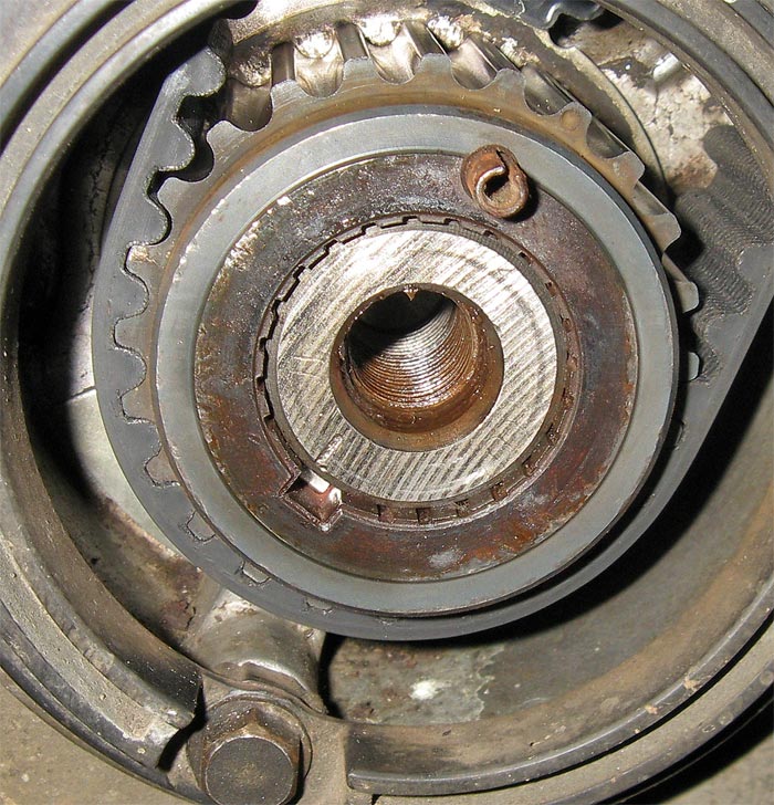

Год назад испытал тоже самое!
Совет всем разбирающим узел ГРМ, ОБЯЗАТЕЛЬНО МЕНЯЙТЕ БОЛТ ШКИВА, эта тема обсуждалась и не раз!!! и затягивайте его с моментом около 200н.м.
Для хозяина ФОТО:
В низу валяется лишь часть шпонки вторая часть обломана в шестеренке высверлить ее не просто он каленная!
ГРМ потресканый - дальше тенуть с заменой не куда!!!
Провернувшийся шкив продрал шестерню соответственно их лучше заменить или хотябы отдать токарю для шлифовки посадочных мест!
Халатость к данному узлу может велезти дорогостоящим ремонтом!!!
