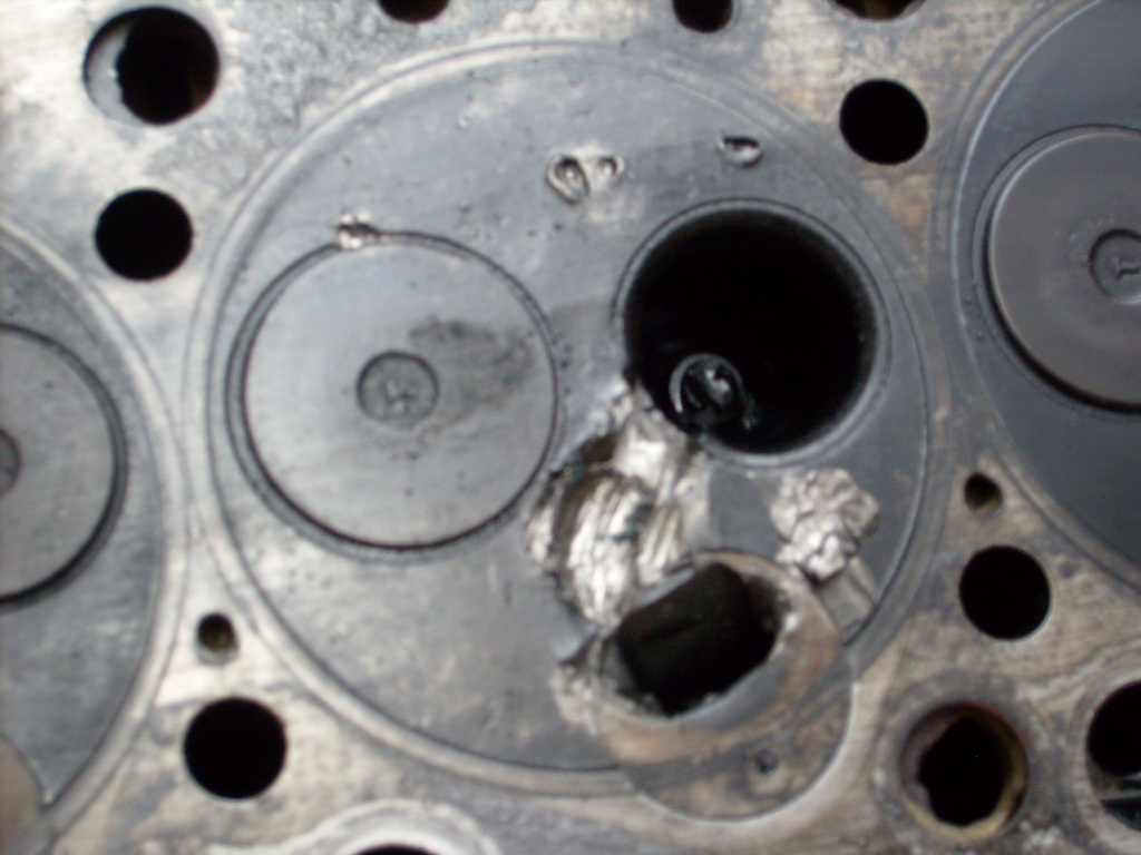

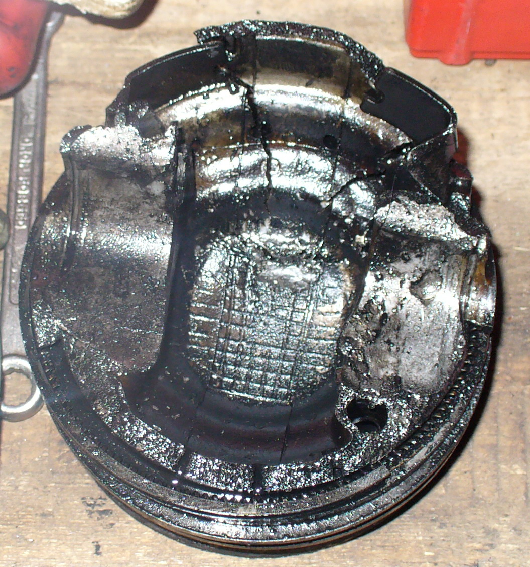

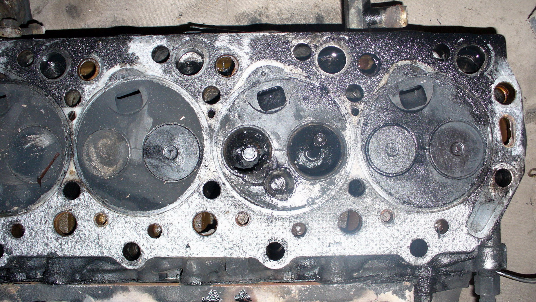

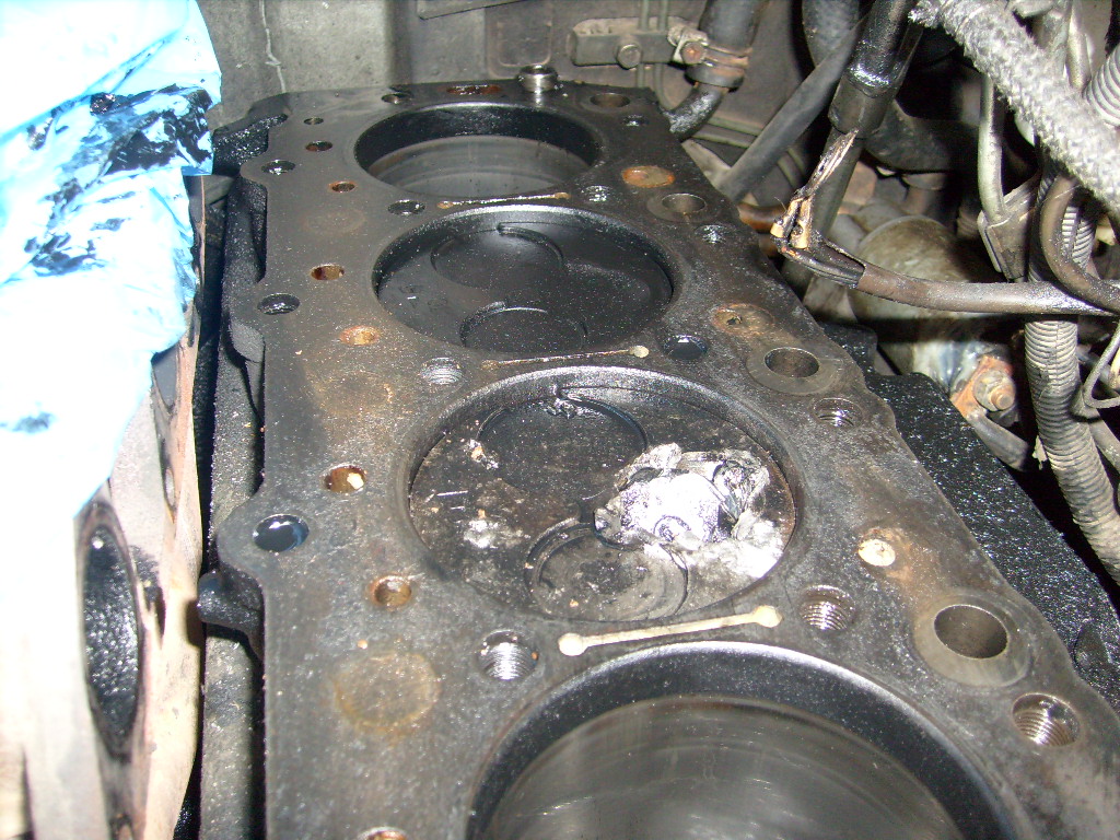

Первое с чего надо начать, это снять клапаную крышку и проверить зазоры в клапанах, затем промерять компрессию по цилиндрам. А то может быть и такая картина как на фото ниже.6EJIbI4 писал(а):как только до машины доберусь так и померю... если компрессометр найду )

Сочувствую и жду отчета! А вообще лучше так, а не как на фото выше(((

Не! Если уж разобрал, снимай дальше! Я имел ввиду, что хорошо, что такой ремонт остановил двигатель, а не как на фото выше!
