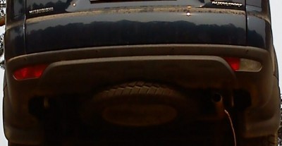

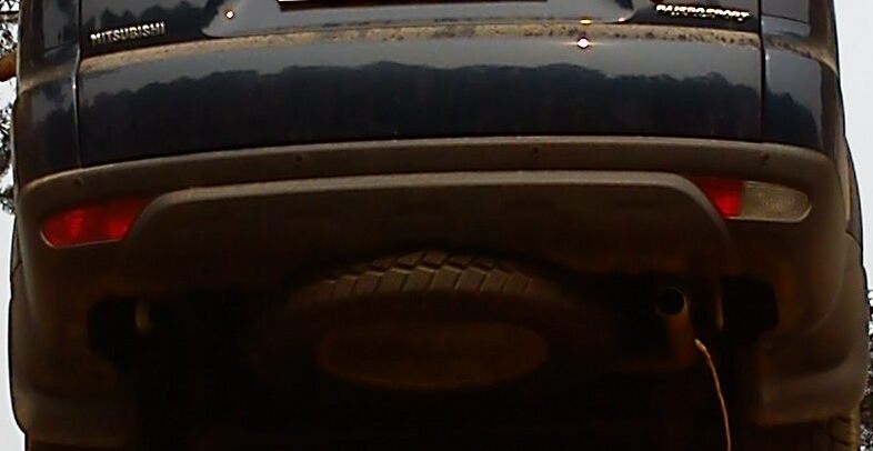

anko писал(а):Помогите фотками - интересуют места установки датчиков. Заранее благодарен.
Вот как у меня стоят датчики - в серой юбке на бампере, над противотуманкой и фонарём заднего хода их хорошо видно. У меня 4 датчика...
Вот как у меня стоят датчики - в серой юбке на бампере, над противотуманкой и фонарём заднего хода из хорошо видно. У меня 4 датчика...
У меня так же.
Точные расстояния смотрятся в инструкции по установке.
После установки пришлось "загрубить" датчики на одну единичку - землю часто видели, как раз на расстоянии 75-80 см :)
Поэтому советую всем покупать самообучающиеся парктроники как минимум. А в этот раз поставили sPARK - там можно чувствительность датчиков еще настроить - мне понадобилось.
