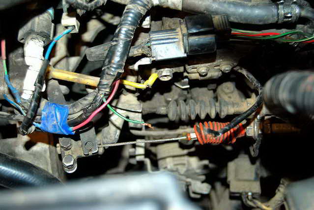

roman_pajero_4m40
Сообщения: 6
Зарегистрирован: 06 ноя 2011, 23:36
Двигатель:: 4m40
Мой автомобиль(и):: mitsubishi pajero
Re: 4M40 клапан на ТНВД
Сообщение roman_pajero_4m40 »
pajero 4m40 правый руль. очень прошу совета. замучила меня моя старушка, да и ее замучили. купил неудачно. к неудачным мастерам обращался. в итоге смотрите на фото под ТНВД есть некое покачивающие устройство, и с другой стороны выходит черный провод, по непонятным причинам он после очередного мастера оказался толи оборван толи обрезан, а с другой стороны от шлейфа проводов тянется как бы к нему зеленый провод, я его прозвонил он при включении дает 12 вольт, а тот что от подкачки черный - молчит. Что мне сделать соединить эти два провода или нет? Дело в том что машина стала последнее время то заводится то нет, но чаще нет. ребята по возможности ответте побыстрее нахожусь сейчас в домике в поле между двумя деревнями. вот такая попа..
Сообщение DEJ »
Прежде всего посмотри цвета проводов, они должны быть одинаковыми. По расположению похоже на управляющий провод от клапана повышения давления. Думаю на заводку не особо должно влиять. Даже наоборот, при наличии воздуха в системе он не будет давать стравливаль его в обратку.
