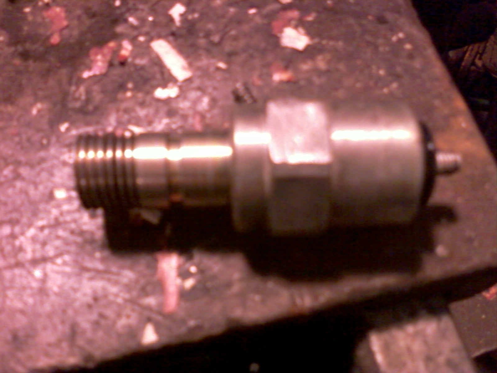

4M40 клапан на ТНВД

Проблема возникла пару дней назад - стал плохо заводиться как на холодную так и на горячую. Замена топливной помпы (лягушки) проблему не устранила. При накачивании топлива вручную помпа жестче не становится, если зажать шланг обратки внаглую то все отлично, заводится нормально и помпа становится жесткой. Пришел к выводу что неисправен клапан, который находится в задней части тнвд. Снял его, оказалось, что он забит грязью и не шевелится при подаче напряжения на него. Помыл - клапан зарботал, но все равно не перекрывал как положено. Попытка обойти этот самый клапан напрямую не дала результатов. Вопрос: где можно найти такой клапан новый или живой б\у и стоит ли его покупать или лучше все таки придумать вместо него заглушку какую нибудь. Кто сталкивался с такой проблемой подскажите пожалуйста как решить! Может у кого есть такой клапан на продажу рабочий?

90% ответа кроется в вопросе. Клапан новый можно купить в магазине, б\у на разборке. Можно подшаманить старый, заклепкой нескольких жеклерных отверстий. На форуме писалось. Я форум прочитал поздно, сделал так: выяснил какие отверстия отвечают за слив топлива, а какие за перепуск. Т.К трубка перепуска у меня заглушена, то отверстия перепуска зачеканил.

а можно фото того места где стоит этот клапан??? а еще лучше бы его партнамбер, потому как в официальных мицу каталогах ТНВД идет как неделимый:((

Есть еще каталог от Zexel в котором все детали пронумерованы.Дома гляну номер. Стоит этот клапан со стороны трубок высокого давления, чуть ниже корректора по наддуву.

купилсегодня плунжерную пару новую, ремкомплект тнвд и сальник тнвд. Клапан новый в магазе не нашли говорят номер нужен. а вот с плунжерной парой может головняк возникнуть или нет?? дело в том что в новой плунжерной паре нет того места куда вкручивать тот самый датчик, это хорошо или плохо?

Номер клапана по zexel 146650-7620, по bosch 9 461 615 375.
Про плунжерную пару Вы что-то путаете. В нее не вкручивается ни одного датчика на вашем насосе. Вкручивается только клапан отсечки и четыре клапана-штуцера.

Тогда хорошо что я ошибся, а то я уже было думал что мне дали не тот плунжер...просто датчик вкручивается как раз со стороны плунжерной пары в районе трубок. Спасибо за номер клапана, теперь осталось найти магазин в котром он продается. Кстати не знаете хотя бы ориентировочную стоимость этого клапана?DEJ писал(а):Номер клапана по zexel 146650-7620, по bosch 9 461 615 375.
Я не намеренно пропустил слова "в корпусе насоса", думал это само собой подразумевается. А Вы от стороны насоса перешли к стороне ПП, тут и возникли недопонимания...просто датчик вкручивается как раз со стороны плунжерной пары в районе трубок

DEJ большое спасибо за разъяснения! поеду искать сальник и заодно поищу клапан. Пока что временно сделаю как Вы сказали про заглушку жиклерных отверстий клапана, но наверное все таки лучше его найти новый и поставить все как было, дабы правильно все работало.

Полностью Вас поддерживаю, люблю когда все работает штатно. Но у себя к сожалению данную систему восстановить не смог, Очень дорог в покупке клапан и трубка. У меня обратный канал трубки заглушен, восстановлению не подлежит.

Ну я мастера предупредил чтобы он ни чего не портил и все возможно было с легкостью восстановить назад. Однако возникла еще одна проблема: сальник удалось найти только размером 30х20х6 это критично или нет? и еще один момент, человек который мне будет делать машину приболел, разбирать начнет не раньше чем завтра а то и послезавтра, говорит, что на днях перебирал тнвд с 4d56 паджеры так вот !!! там сальник тнвд стоит 31х20х7 и говорит, что если окажется у меня такой же размером, то найти его будет очень сложно. Кто точно знает какой же все таки размер сальника тнвд на 4М40?? 30х20х7 или же все таки 31х20х7!!!???
DEJ, а на холодную у вас нормально прогревочные обороты поднимаются, так же как и со штатной системой? и звук на холодную жесткий из-за раннего УОВ присутствует?? или нет??

Размер сальника 20х31х7. Я номер для кого в каталоге искал? Яндекс на первой странице выдает все параметры, в экзисте 47 рублей в наличии.
Обороты на холодную больше, работа двигателя жестче.

Итог проделанной работы: заменен плунжер, заменен сальник тнвд, установлен полный ремкомплект тнвд - счастья нет все равно, заводится плохо!!! клапан слива топлива разрезали, развернули в нем внутреннюю часть задом наперед, тем самым вроде как заглушив слив топлива не знаю на сколько это правильно и может ли быть проблема с запуском именно из-за этого. ручную топливную помпу (лягушку) менял три раза, ставил новую с магазина, родную с которой забирал машину и контрактную - результат ноль. накачиваю вручную топливо бегу быстро заводить машину - с пол оборота, глушу, сразу же завожу - заводится сразу легко, но если только дать постоять 5 мин, то все, приходится крутить стартером. где искать проблему? мысли уже заканчиваются.

такаяже беда то заводится то нет грешу на клапан потомучто топливо на форсунку не поступает если я не прав то поправте пожалуста

у меня был подсос воздуха прямо на баке (шланг подачи), устранил подсос - стал заводиться с пол пинка))) но клапан все равно на всякий случай заглушил на глухо (точнее одну его часть, которая отвечает за перелив топлива, а на второй части немного уменьшил сечение отверстия)
