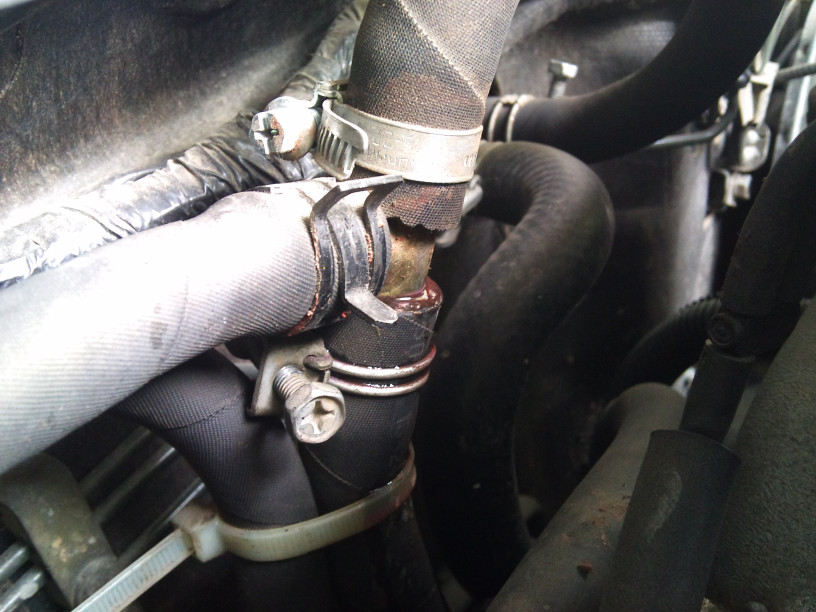

Re: Куда уходит тосол 6g-72
Добавлено: 04 авг 2011, 10:56
vk2
тосол убегал поманеньку после длительных пробок. стрелка температуры всегда в норме и не скачет т.т.т.
визуально всё чисто и сухо...
долго ломал голову куда уходит, покуда шутки ради не посмотрел под капот в одной из пробок прямо посреди дороги.
оказалось что +-пара градусов под капотом давала о себе знать и на тройнике образовывалась "утечка"... которая успевала высыхать покуда доезжал до гаража/двора/дома.
поменял хомуты, подтянул на горячую... езжу ::-D:
