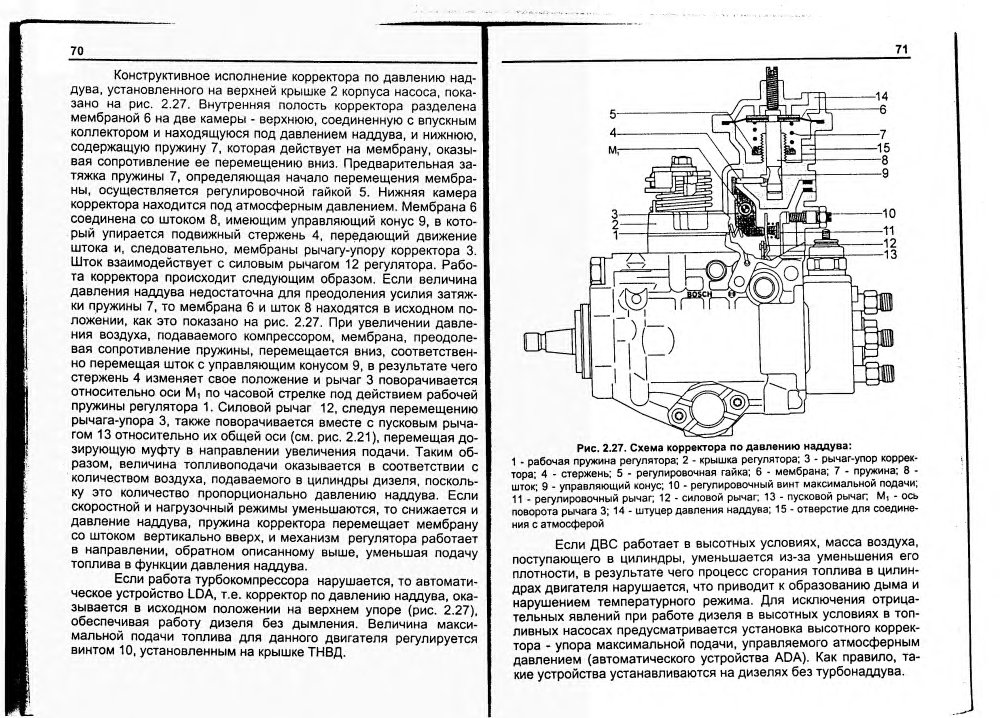

vvsaraev1959 писал(а):Покажите картинку в разрезе этого механизма,если есть у кого,а так до утра писать будем...
Вот взято из известной легионовской книжки
Pajero-IV, 2006 г., 5 дверный, 3,8 бензин

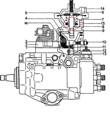

Georgij
Сообщения: 50
Зарегистрирован: 21 май 2007, 12:54
Откуда: Eesti
Re: Как работает корректор по давлению наддува 4Д56
Сообщение Georgij »
Гдето тут, отмечено крастным
Pajero 2 2.5 td.
vvsaraev1959
Сообщения: 250
Зарегистрирован: 30 авг 2009, 21:25
Двигатель:: 4д56т,1HZ
Мой автомобиль(и):: трактор ТЛК80
Откуда: Воронеж
Сообщение vvsaraev1959 »
Fedot спасибо.Просто и понятно.
