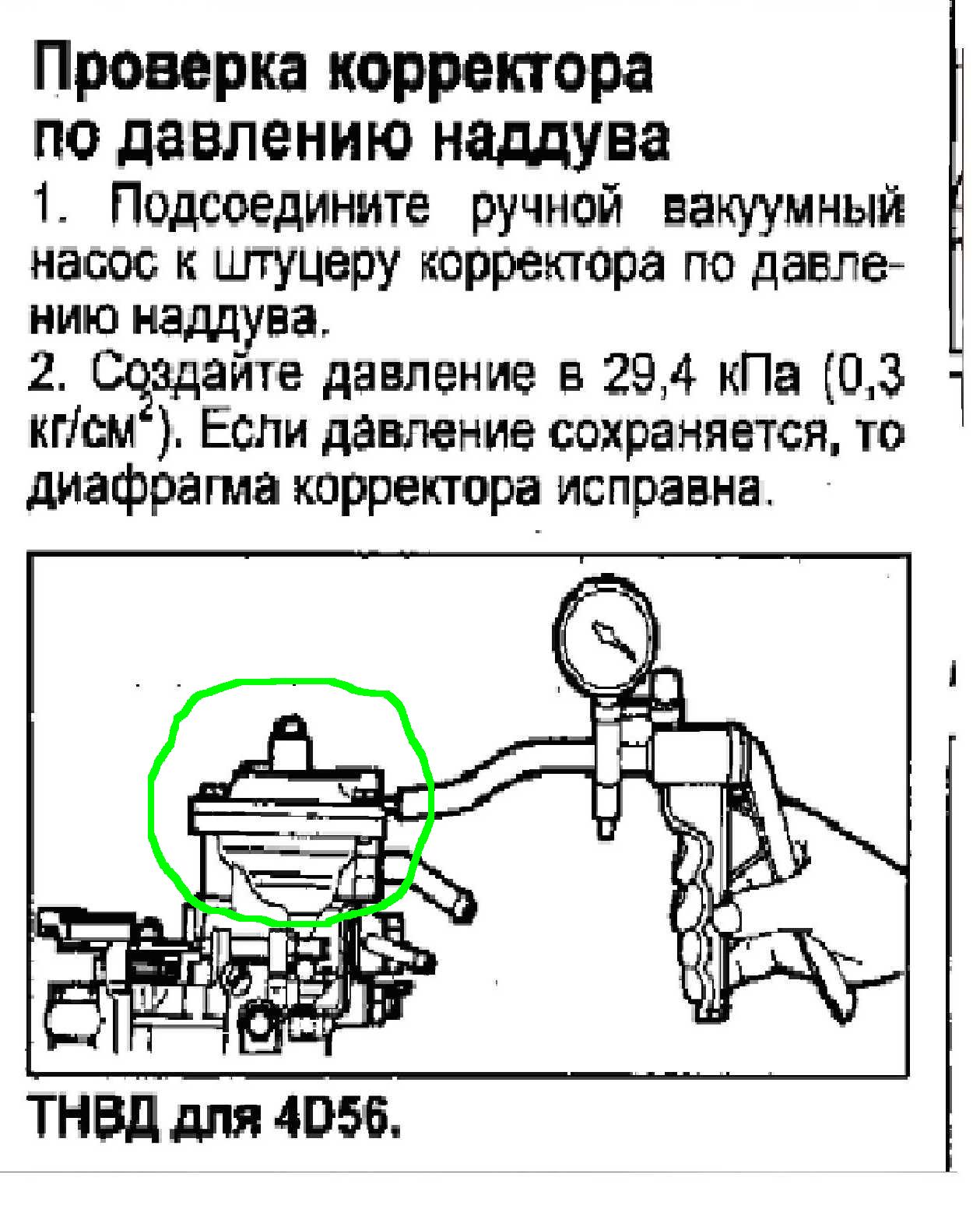

Как работает корректор по давлению наддува 4Д56
вот этот.У меня создается впечатление,что после увеличения подачи топлива в результате увеличения давления турбины заедает шток или еще что увеличивает подачу топлива.Хочется узнать поподробнее конструкцию и порядок работы корректора.

мембрана связана со штоком, на рабочей поверхности которого сделан профиль, соответствующий увеличению подачи. по профилю штока скользит штанга, которая передает усилие на рычаг. рычаг связан с механизмом регулятора.
на самом деле корректор не добавляет подачу в широком смысле слова, а дает свободный ход регулятору на увеличение. посему из "застрявших" деталей нужно смотреть штангу - она стоит перпендикулярно штоку корректора в нижней его части, обычно,(зависит от модификации насосов), извлекается при откручивании заглушки с передней части корректора.
