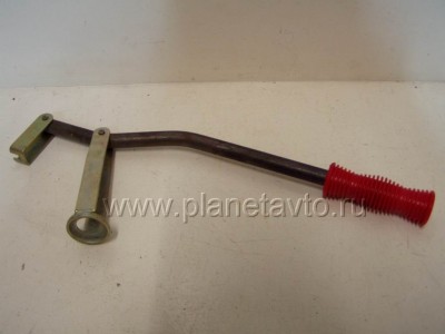

Мужики! Чёй-то я не пойму. Есть у меня вот такой вот ВАЗ-овский рассухариватель
, и допустим речь идёт о неснятой башке. Я примерял его крепёжную сторону к различным винтикам на башке, кажись встаёт нормально. Тогда в чём проблемы? В каком месте срывается?
А если туго идёт, то почему нельзя ручку трубой удлинить?

Чтобы оторвать сухарики от тарелки, нужен толчек небольшой, так вот если плохо закрепить рассухариватель - он соскакивает, для этого надо слегка простучать молотком , но не так чтобы рассухарилось и улетело...

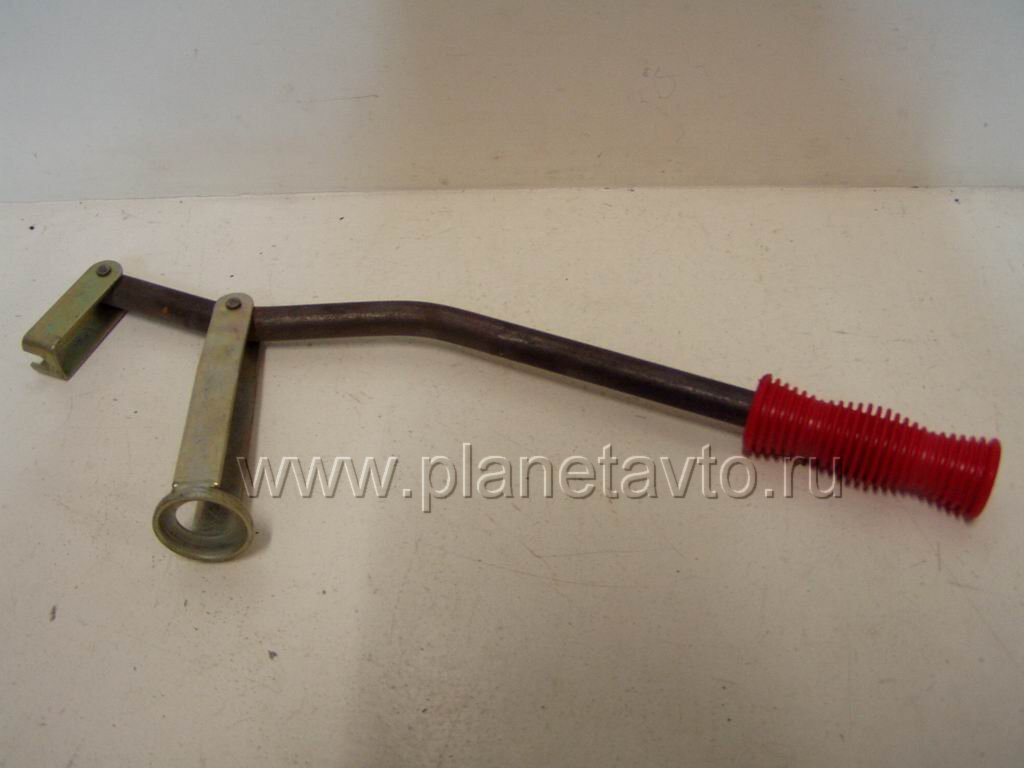

О, у тебя безопасный вариант. А у меня с разрезом в упорном рычаге, чтобы гайку можно было не снимать, а просто ослабить. Вот такой:dvm99 писал(а):Мужики! Чёй-то я не пойму. Есть у меня вот такой вот ВАЗ-овский рассухариватель, и допустим речь идёт о неснятой башке. Я примерял его крепёжную сторону к различным винтикам на башке, кажись встаёт нормально. Тогда в чём проблемы? В каком месте срывается?

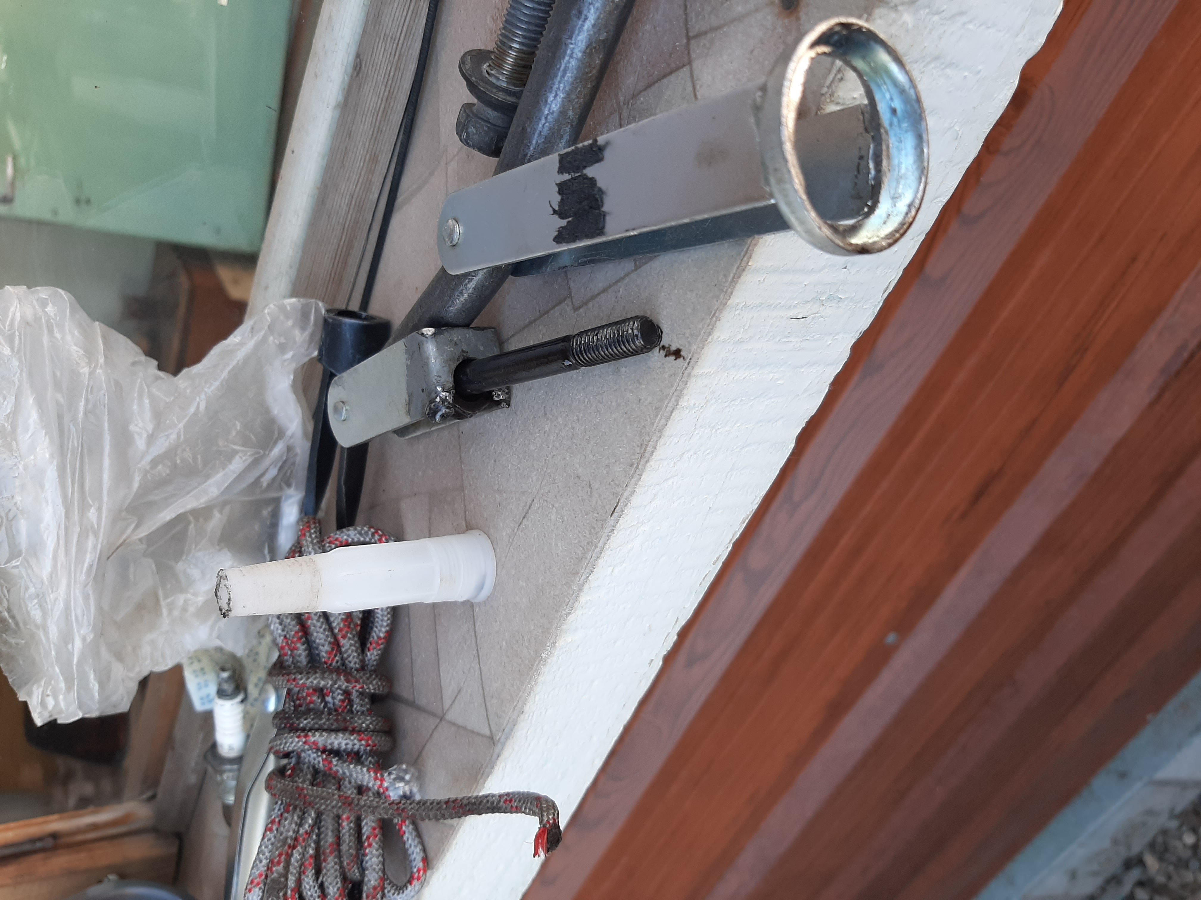

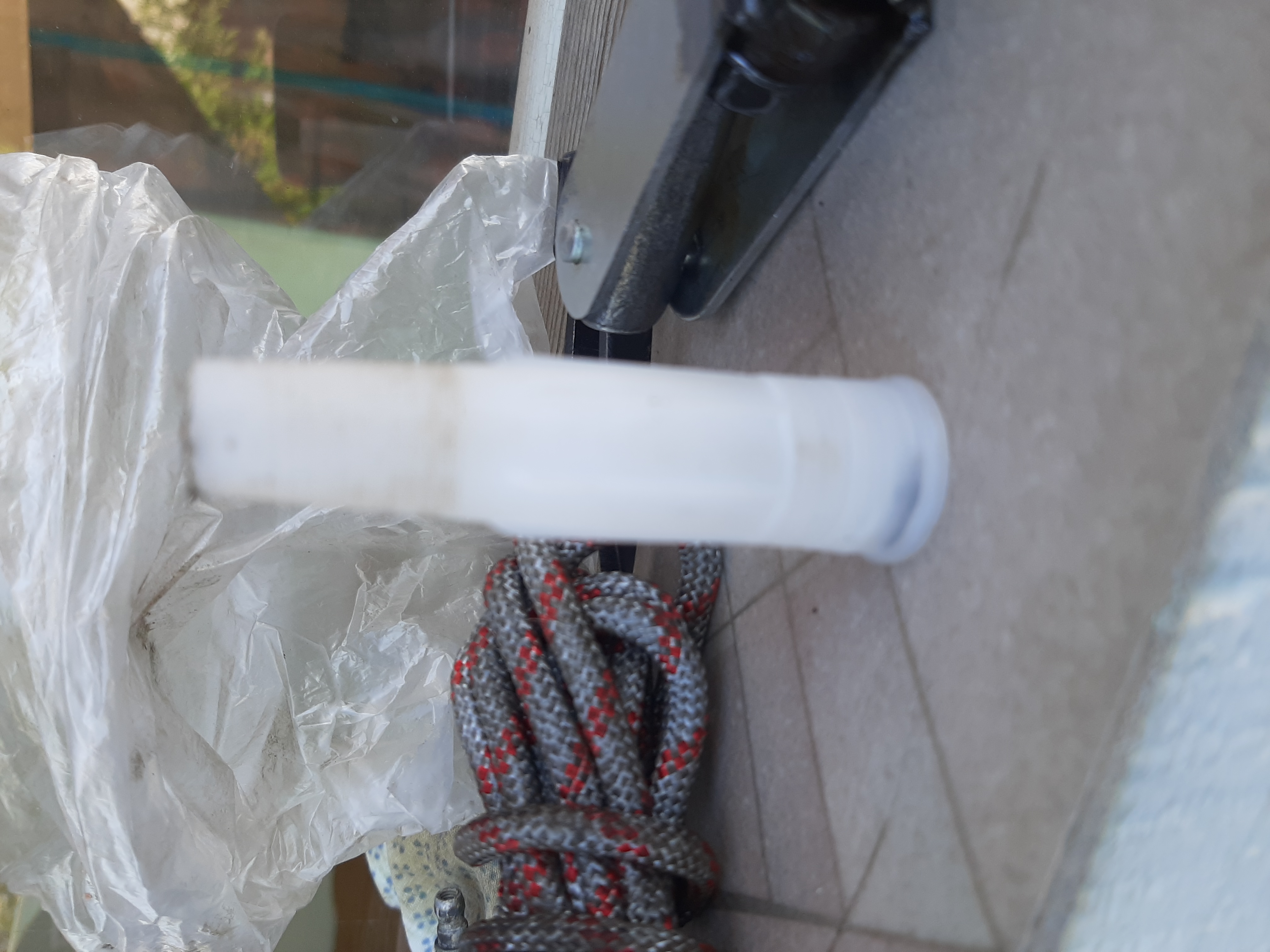

Замена мск на коленке 6G72 12 кл. (не для слабонервных)
Сегодня менял мск,вазовским 16кл инструментом.Пару сухариков в лет.Пробовал заварить поперечину гвоздём,чтобы не слетал.В итоге гвоздь сорвало,получилось дупло больше. Менял пока на правой стороне,зае***#ся клинить выпускные клапана.Клинил бельевой верёвкой,примерно метра 1.5.По съемнику,на болт от постели распредвалов накинул гайку на 17 самозатягивающуся входит в проем отлично,и рычаг больше.Левую голову поссыкиваю менять,там места меньше. Мск ставил хюндаевские.Впуск клинит отлично,но выпуск,это

А на 24кл клапана встречаются с поршнями?Верёвку в горшок заправлял через насадку с герметика,верёвка 6мм. Съемник пришлось выгнуть,чтобы добраться к 6 горшку.
