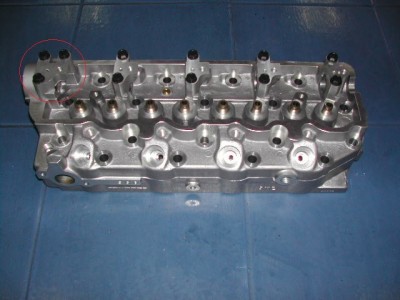

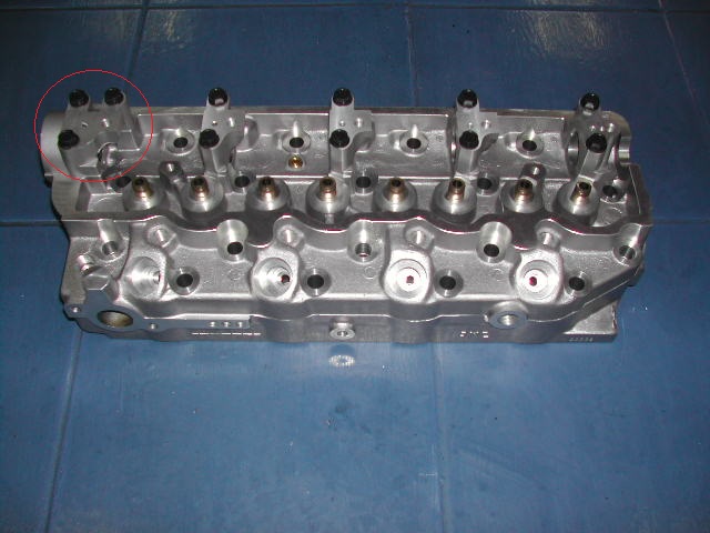

Да, кстати еще перед 1) был заменен передний бугель (была трещина)-заметно снизило течь масо.
Pajero II, коротыш, 4D56.
- dema
- Сообщения: 891
- Зарегистрирован: 04 дек 2006, 13:17
- Откуда: Магнитогорск
Re: 4M40 Течь клапанной крышки, как бороться?
Интересно, что такое передний бугел ?AAKun писал(а):Да, кстати еще перед 1) был заменен передний бугель (была трещина)-заметно снизило течь масо.

Вот эта вещь, если не правильно назвал извиняюсь.

Недавно нашел места течи клапанной крышки: 1- две маленькие трещинки резинки, 2-трещинка в самой клапанной крышке (вопрос: чем её можно заделать ?? пока закрыл холодной сваркой, но сомневаюсь в её надежности)

Alex_K, на картинке не похоже но мне снимали, своими глазами видел, и трещину, и варить пытались (не вышло).
Да и вообще, если бы не снимались как туда вал поставить?
**DEKAH**, тоже холодной сваркой, обезжирили, наждачкой не проходил хотя думаю не помешало бы, ляпу сделал большую не только на трещину, а еще размазал-и так фиг оторвешь, езжу не тревожит, вот только снятие крышки как перенесет не знаю.
