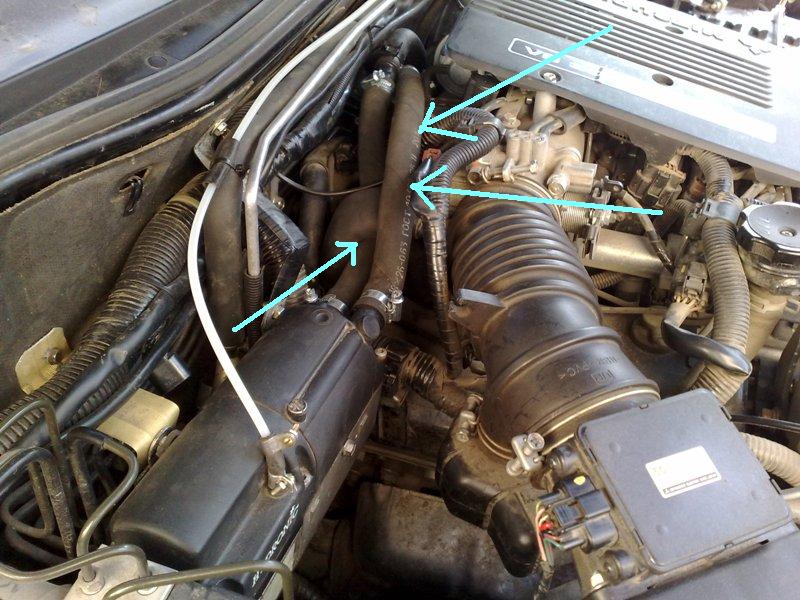

Теперь, можешь популярнее объяснить в чем моя ошибка прокладываения шлангов? Левый неправильно? как правильно что бы не завоздушило?

Претензия была не по воздуху, а по тому, что шланги трутся об двигатель. На фото конечно толком не понять, но субъективно в местах, указанных стрелками возможно перетирание шлангов.SergeyVT писал(а):признателен за предоставление

Чтоб не завоздушило, шланги не должны лежать выше верхнего уровня антифриза. Как ориентир - верхний уровень в расширительном бочке или в радиаторе.

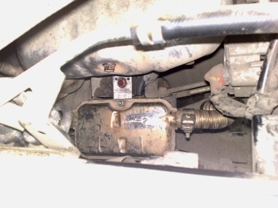

Небольшая доработка, но стоящая очень многих изысканий и нервов
http://www.pajero4x4.ru/bbs/phpBB2/down ... =12897&t=1
при таком расположении выхлопа весь дым поднимается в подкапотный отсек, котел "задыхается" и как следствие происходит отключение по ошибке 054 - Обрыв факела на ступени "малая"...
Отходящую короткую трубку от глушителя необходимо развернуть на 90 градусов параллельно земле и вытащить конец в правую нишу колеса под брызговик, весь дым будет идти из под колеса теперь...

Маловероятная, но возможная причина. Проверь СО2. Должно быть в районе 9%SergeyVT писал(а):Небольшая доработка, но стоящая очень многих изысканий и нервов

тэкс...штука интересная
....если больше 9% то что это? неправильный режим работы котла при сгорании топлива?
И далее - если котел дымит, то как с этим бороться и если он вычищен как у кота одно место?

Если котел дымит, то скорее всего СО2 будет повышенное. Это следствие переобогащенной топливо-воздушной смеси.
Возможные причины по мере вероятности возникновения.
1. Загрязнение камеры сгорания или ребер в теплообменнике.
2. Затрудненная подача воздуха в следствии деформации трубы для подачи онного, или посторонние предметы в ней.
3. Затрудненный выход продуктов сгорания в следствии деформации выхлопной трубы , или посторонние предметы в ней.
4. Малая производительность нагнетателя воздуха в камеру сгорания в результате
а. Износа подшипников
б. Механической деформации крыльчатки
с. МАТОРУ ПИПЕЦ.
5. Не правильно подобраный топливный насос. Были случае, когда к шпехеру ставили насос от вебасты и получали много дыма. Вебастовский более производительный.
6. Тепловая деформация горелки. Скорее будет влиять не на дым и СО2, а на неправильное образование факела и провоцировать закоксовывание камеры сгорания.
7. Посторонные предметы или загрязнение воздушных каналов от крыльчатки нагнетателя до камеры сгорания.
8. Блок управления.
Гдет вот так.

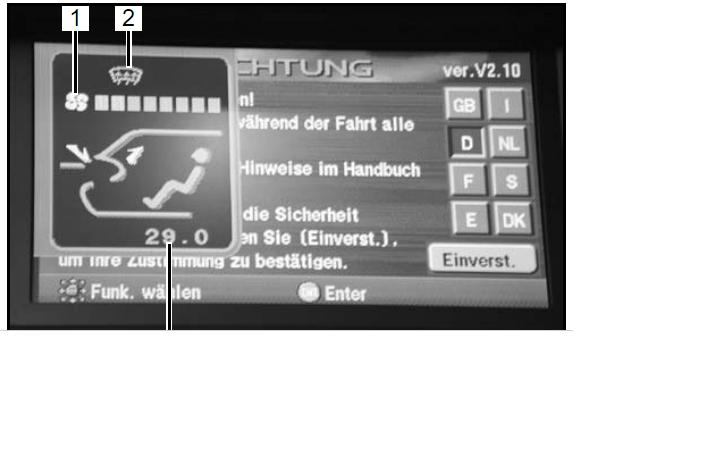

А схема подключения к П-3 (климат)тоже есть?shuravin писал(а):Если нужна схема подключения к вентилятору отопителя, их есть у нас. Только напиши у тебя климат или ручное управление.
Был: P-III 02г., 4М41, GLS, АКПП, S/S, линзы HELLA в головном, Eber5D-EasyStartT
Был: P-II 95г., 4М40, GLS, АКПП, S/S, YokoGeo 32*11.5, люстра, корзина
Re: Вопрос по Гидронику
Prihod писал(а):А схема подключения к П-3 (климат)тоже есть?shuravin писал(а):Если нужна схема подключения к вентилятору отопителя, их есть у нас. Только напиши у тебя климат или ручное управление.
Климат такой?

Нет, который поменьше (синий экран).shuravin писал(а):Prihod писал(а):А схема подключения к П-3 (климат)тоже есть?shuravin писал(а):Если нужна схема подключения к вентилятору отопителя, их есть у нас. Только напиши у тебя климат или ручное управление.

Точно такого нет. Возможно подойдут вот эти.

Просто разрываем провод bl/ws проводами от отопителя и никаких доп.сопротивлений не потребуется?
