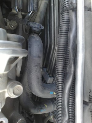

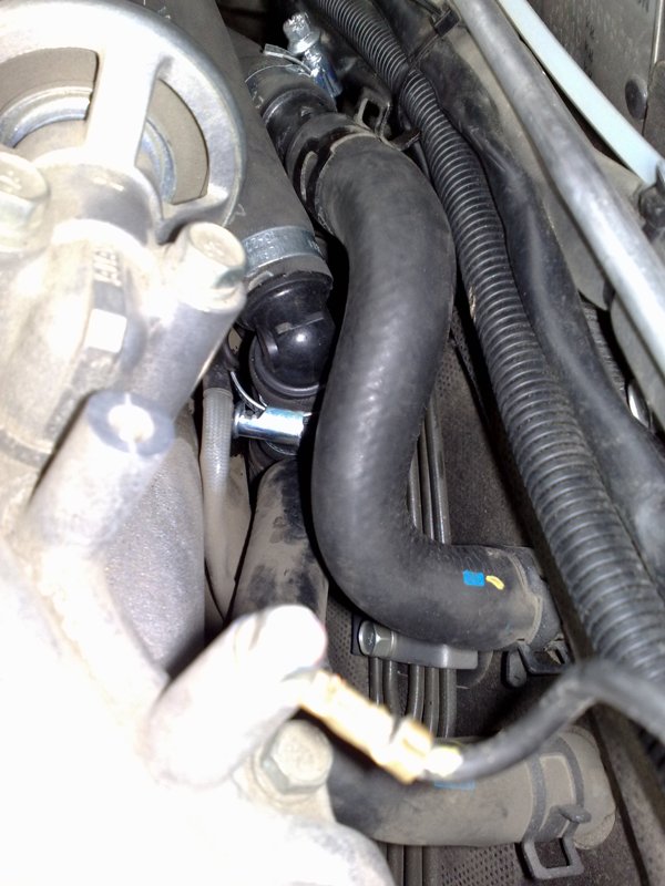

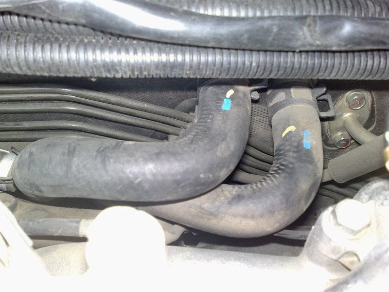

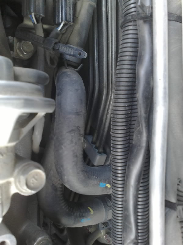

Re: Вопрос по Гидронику
Вот фото. какой шланг - прямой, а какой обратка на печку?
МПС 3.0 АКПП 2008 г. SS
штуцер подачи антифриза в радиатор отопителя находится на всех машинах, как правило, ниже штуцера выхода. На спорте точно так.
Спасибо большое! Сегодня врезался в обратку.shuravin писал(а): На спорте точно так.

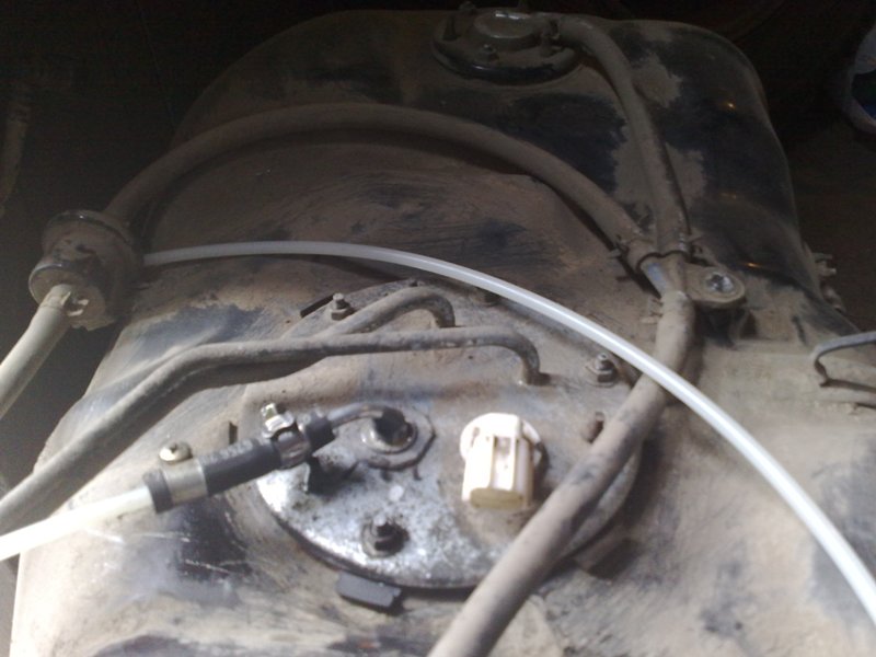

2. День первый
С первой проблемой, которой столкнулся, это откуда брать забор бензина? В прямую подачу через тройник нельзя врезаться из-за давления, можно было бы подумать про обратку. Правда я воочию не видел трубку обратки, насколько она длинная. Новые Гидроники комплектуются топливозаборником, этакая тоненькая трубка длиной сантиметров 40…в экзисте эта штукенция стоит 2,5 тыщи рублей, много правда же?
Решил сам ее смастерить: покупается тормозная трубка от классики жигулей за 45 руб, выпрямляется, штуцер загибаем под углом 90 град, отпиливаем лишнее, гайку штуцера рассверливаем, в полученное пространство заливается холодная сварка, подбирается соответственно гайка, ну вот и все – игла готова. Если надо, могу потом подробнее рассказать.
Дальше больше – у наших Спортов НЕТУ технологического лючка под задним сидением для доступа к топливному модулю. Капец! Что остается? Правильно, снимать бак целиком, для чего нужна яма:
- выкатать бензин до талого (не знаю как у вас, но у меня пробки слива бенза тоже НЕТУ)
- под днищем залить ВДшкой болты бака чтоб откисали
- стравить давление в топливопроводе – ну это в мурзилке так, кто знает, где топливное реле находится – расскажите. Я просто снимал защелку и сдергивал топливопровод от фильтра – выливается грамм 100 бензина.
- снимается защита снизу
- снимается кожух в арке заднего левого колеса
- вот тут интересно, шланги сниматься ни в какую не захотели, хоть и брызгал ВД, пришлось снимать полностью заливную трубу – снять хомуты, 3 болтика под крышкой бензобака и 1 болт держалки трубы, после этого снялось все нормально.
- откручиваются 4 болта крепления бака и аккуратно бак опускается сантимов на 10-15 чтоб матерясь достать до электрических разъемов
В этом мне помогла одна приспособа у друга в гараже – катающаяся доска на роликах с закрепленным на ней домкратом и еще одной доской. Если бы того небыло, думаю что без помощника трудновато будет.
- Если ничего не забыл, то вроде все. Достаем бак, снимаем топливный модуль (8 гаечек), сверлим в нем отверстие на 9 мм, сажаем иглу, собираем обратно. Перед тем как ставить бак, в обяз на эту самую иглу одеваем 1-1,2 м шланга гидрониковского! Потом не добраться.
- Матерясь собираем все обратно.
- В левой же стороне на раме устанавливается топливный дозировочный насос, к которому цепляется второй конец 1-1,2 м шланга гидрониковского. Да, насос ставится под углом 15 градусов.

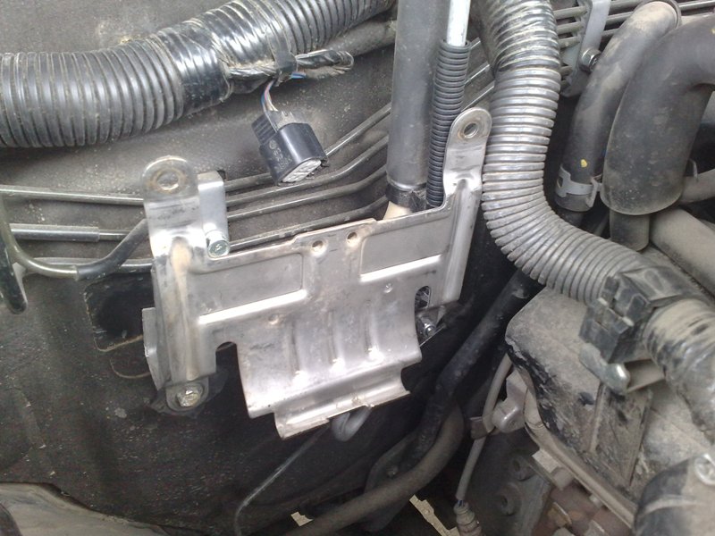

День второй – установка котла и выхлопной трубы
Идею мне показал на фотках форумчанин Будущий паджеровод, за что ему большое очередное спасибо
Сложность в том, что нужно изогнуть полоски кронштейна в нужной конфигурации. Кронштейны держатся на штатных болтах расположенных в полке двигательного отсека. Один кронштейн на саморезах в просверленных отверстиях полки.
Что бы установить выхлоп, снимается воздушный фильтр – ничего в этом сложного нету. Надо было бы раньше его снять, до установки самого котла.
Выхлоп устанавливается также через кронштейн на свободный болт.
