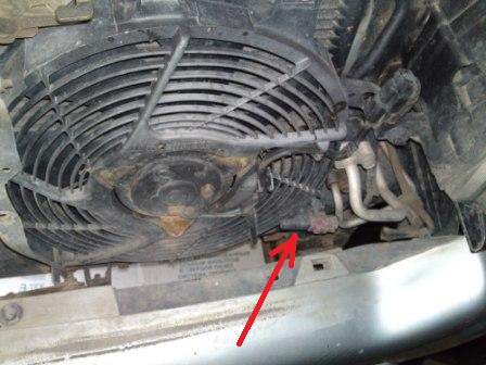

Можно ли для RI-500 использовать датчик температуры который стоит перед вентилятором кондея для внешних замеров. А штатный датчик температуры использовать для замера в салоне?

vla2620 на сайте мультитрониксов указан тип терморезистора, использованный для термодатчика конкретного БК. Скачай на указанный терморезистор pdf и сравни в мануале с таблицей номиналов штатного терморезистора паджеры, после чего появится ясность о возможности использования

Sedoy писал(а):vla2620 на сайте мультитрониксов указан тип терморезистора, использованный для термодатчика конкретного БК. Скачай на указанный терморезистор pdf и сравни в мануале с таблицей номиналов штатного терморезистора паджеры, после чего появится ясность о возможности использования
Оказывается всё элементарно просто. Наверно неправильно спросил, воще больше интересовала возможность подключения двух датчиков температуры к мультику. Мой уже вторую неделю лежит в коробке, руки не доходят. занимался заменой ремня ГРМ и ходовкой.
