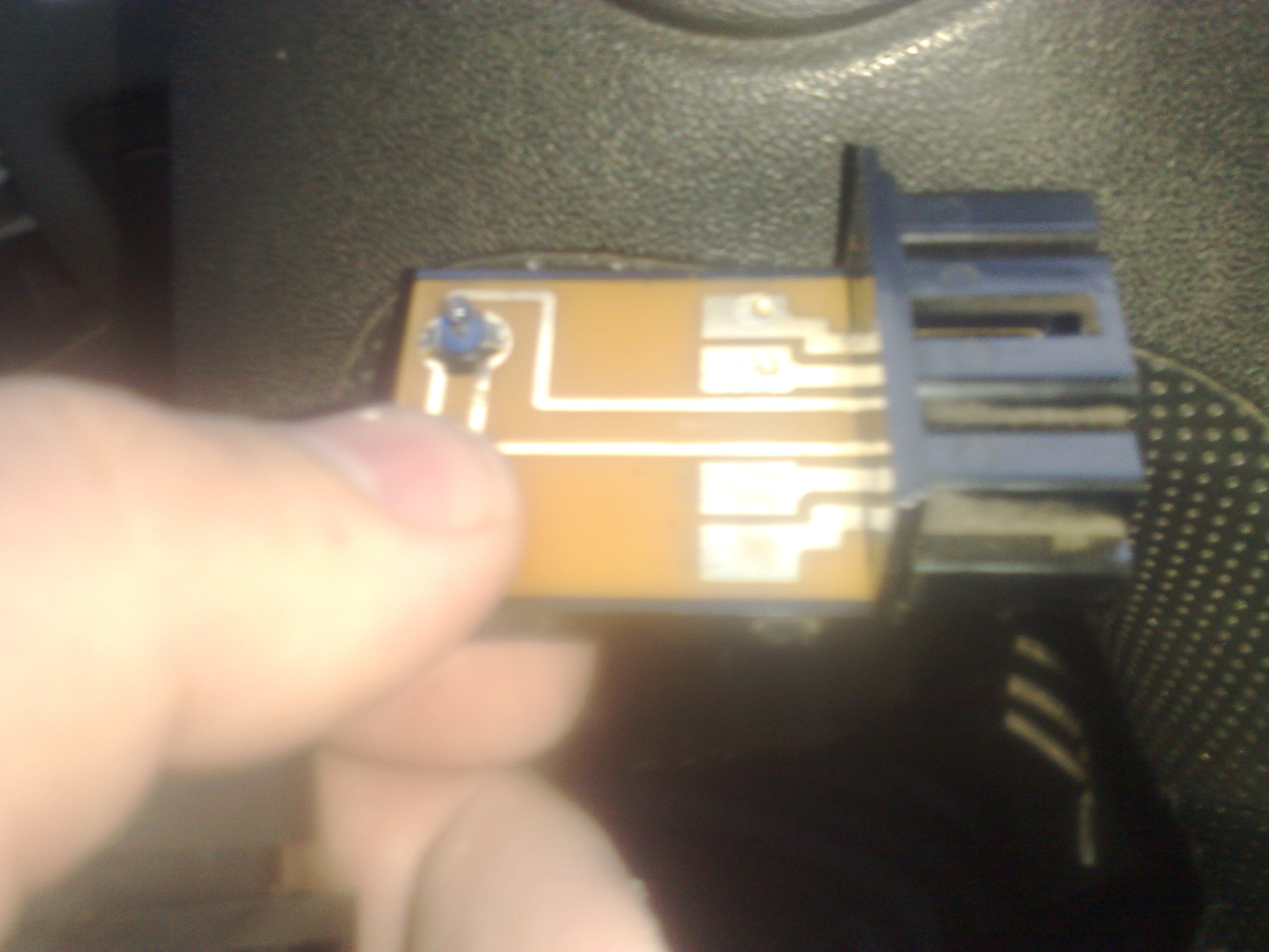

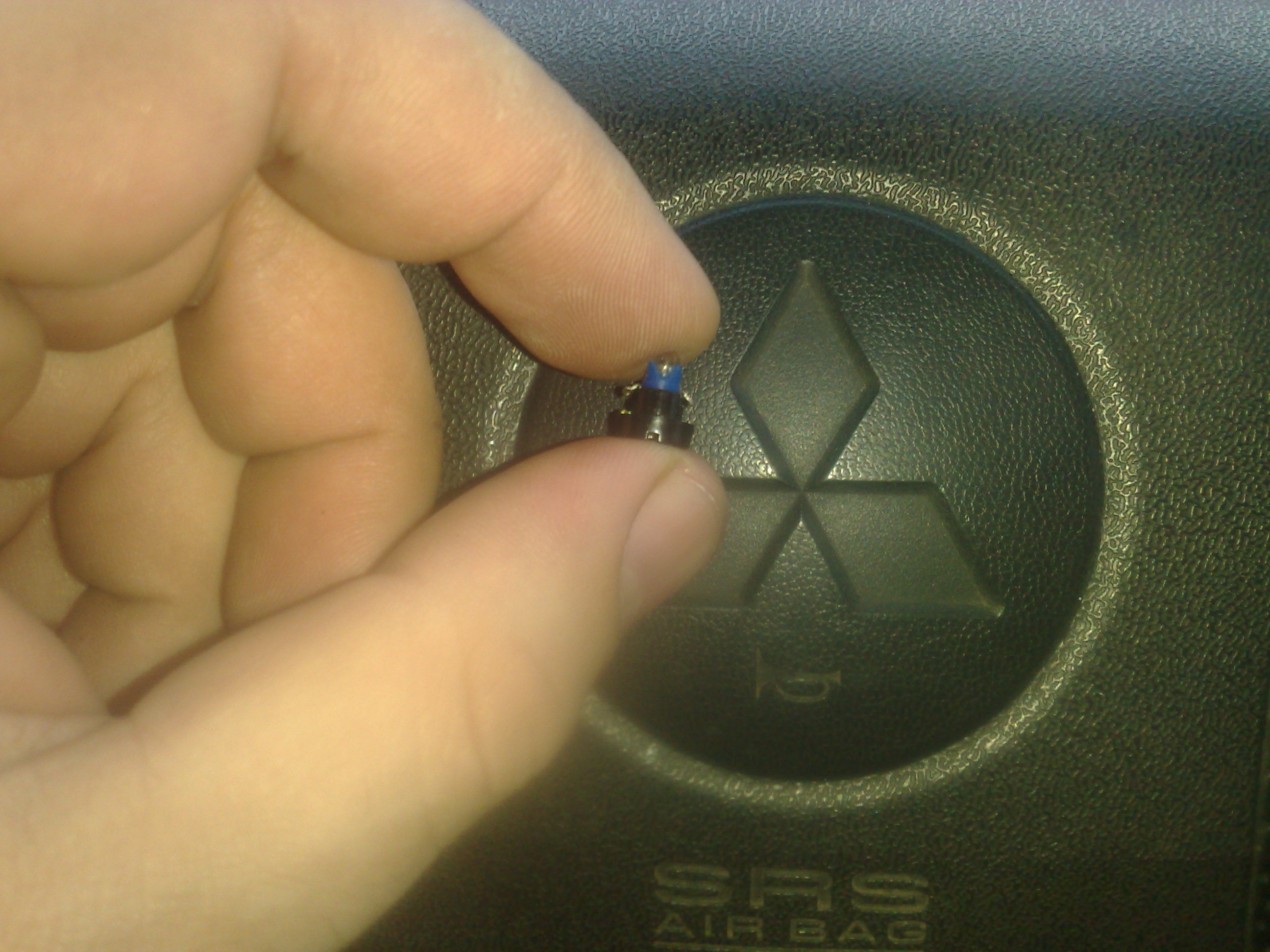

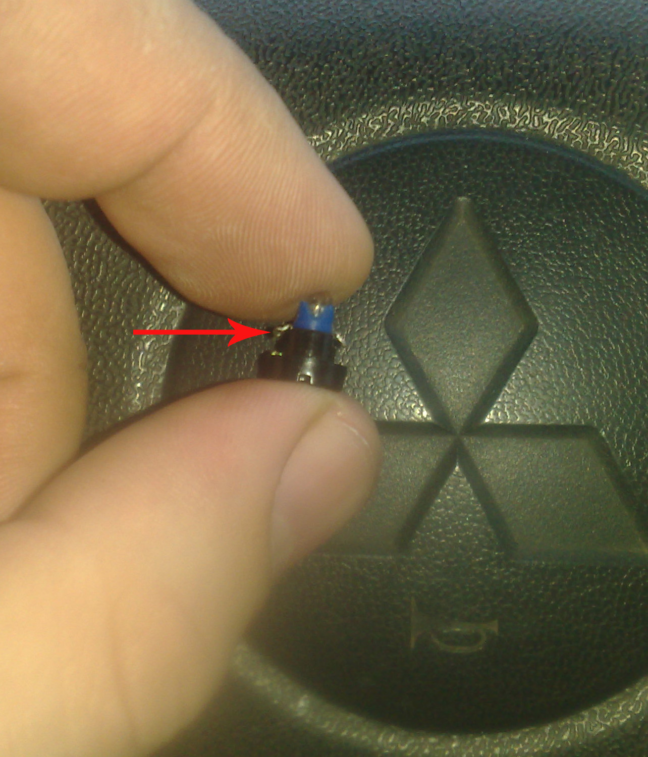

Разобрал. Лампочка и вправду редкая, а точнее две.
Разглядев детально, пришел к выводу, что когда сгорит, поступлю по рекомендации Хайтекса. Ниразу не видел в продаже таких лампочек, и думаю если увижу, то ценник наверное будет >50 рублей. За эти деньги можно купить 5-10 лампочек.

Вот бы фотку ещё этой НЕВИДАЛИ ( а то у меня нет её, ну кнопки, впрочем как и противотуманок) Жаба давит 80 баксов отдавать за фары, а вот кнопка , которая с ними идёт, в гнездо не влазит

Ну лампулька, судя по ... такая же как и в регуляторе подсветки ( туда я тоже светодиод впихал)

Нет!

Я гондончик соскоблил специально, ярче светит))))

А по мойму такая-же. Но спорить не буду, не рассматрива я лампочки, думал как светодиод приспособить, чтоб в бок светил, да ещё и в нужном направлении

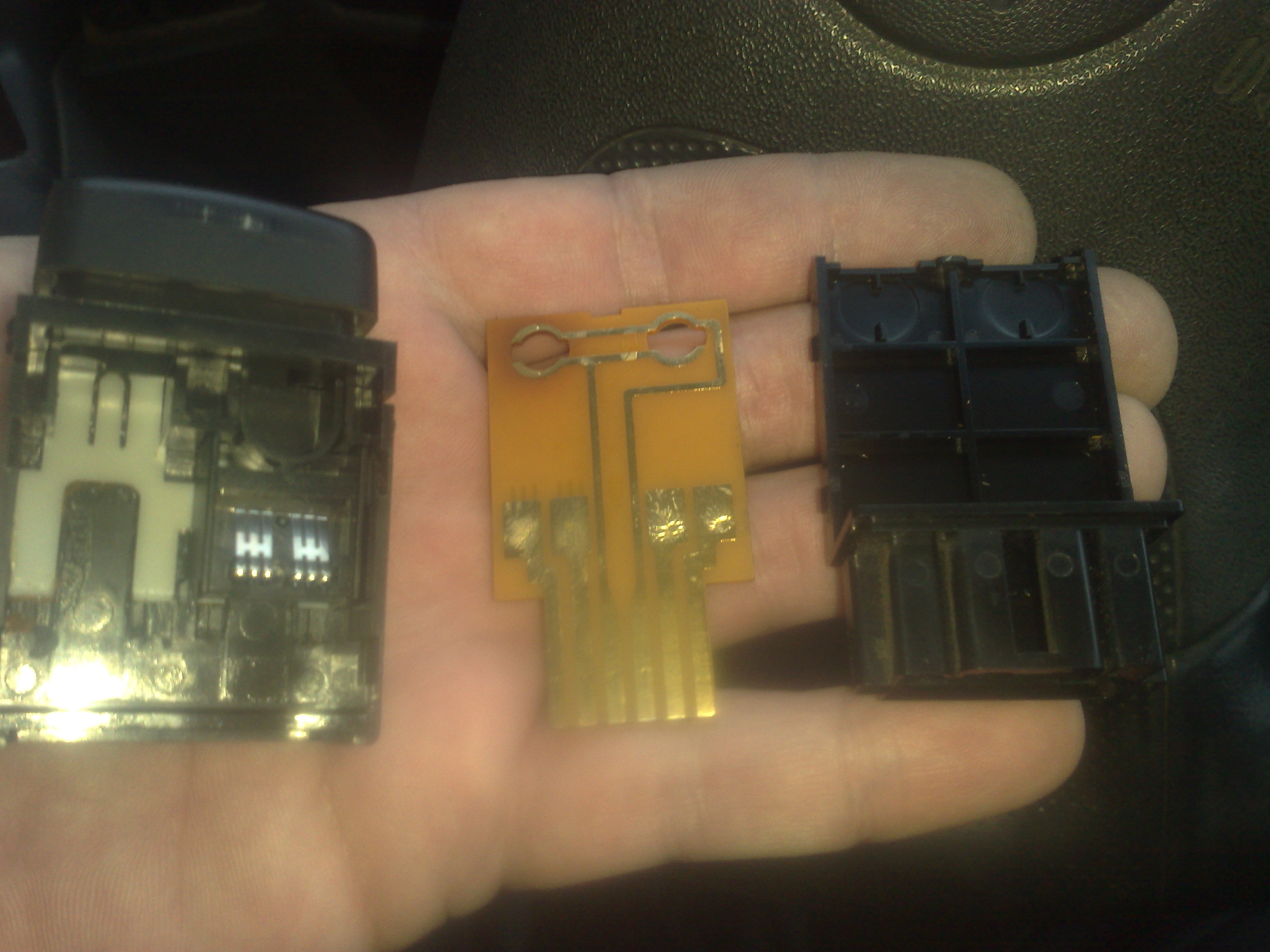

Не! там суть в том, что лампочка как раз и припаяна к "крылышкам", вот они и являются контактами

А! Когда паяльник есть на 12 вольтофф, мы любое припаяем :*DRINK*:

Вот я тоже за пайку, а не за поиски лампочки в магазинах)))

А я туда впаял светодиод обычный сверхяркий и чип-резистор на 680 Ом. Светит и не греет :) Резистор впаял на разрыв дорожки (тупо вырезал кусок дорожки ножом)

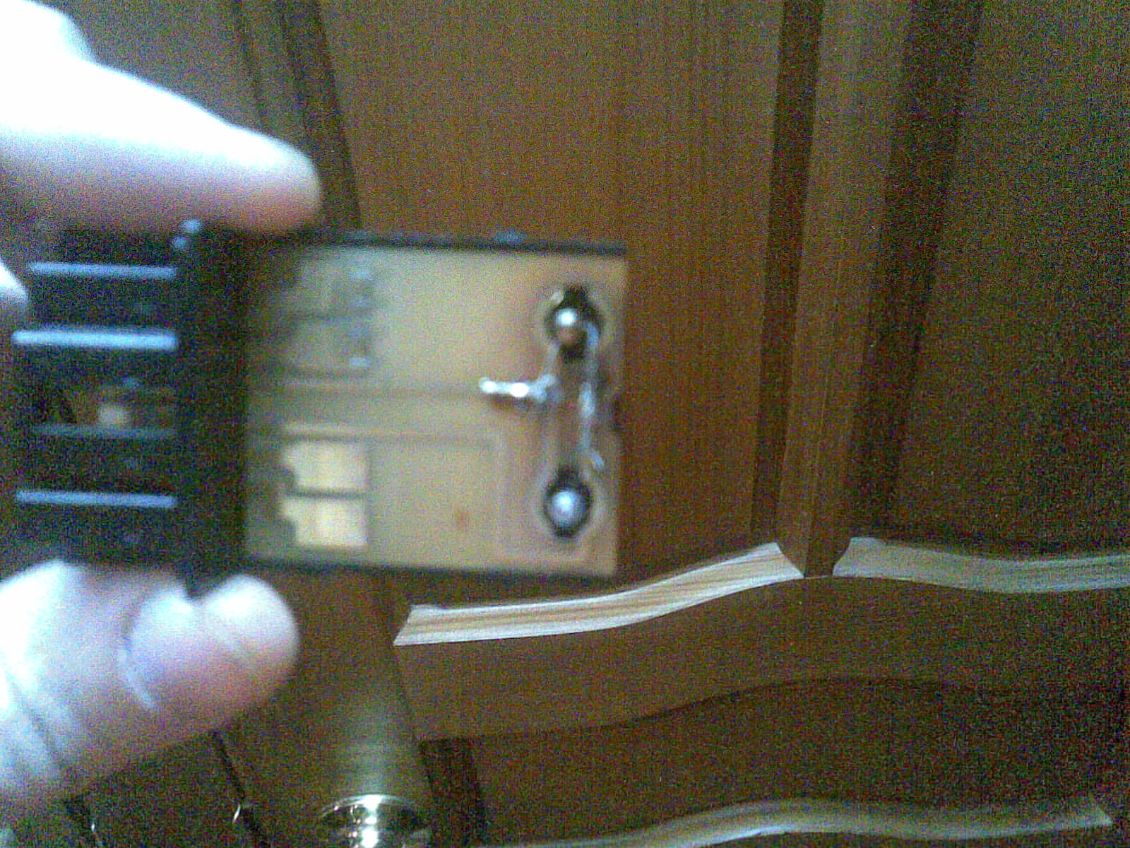

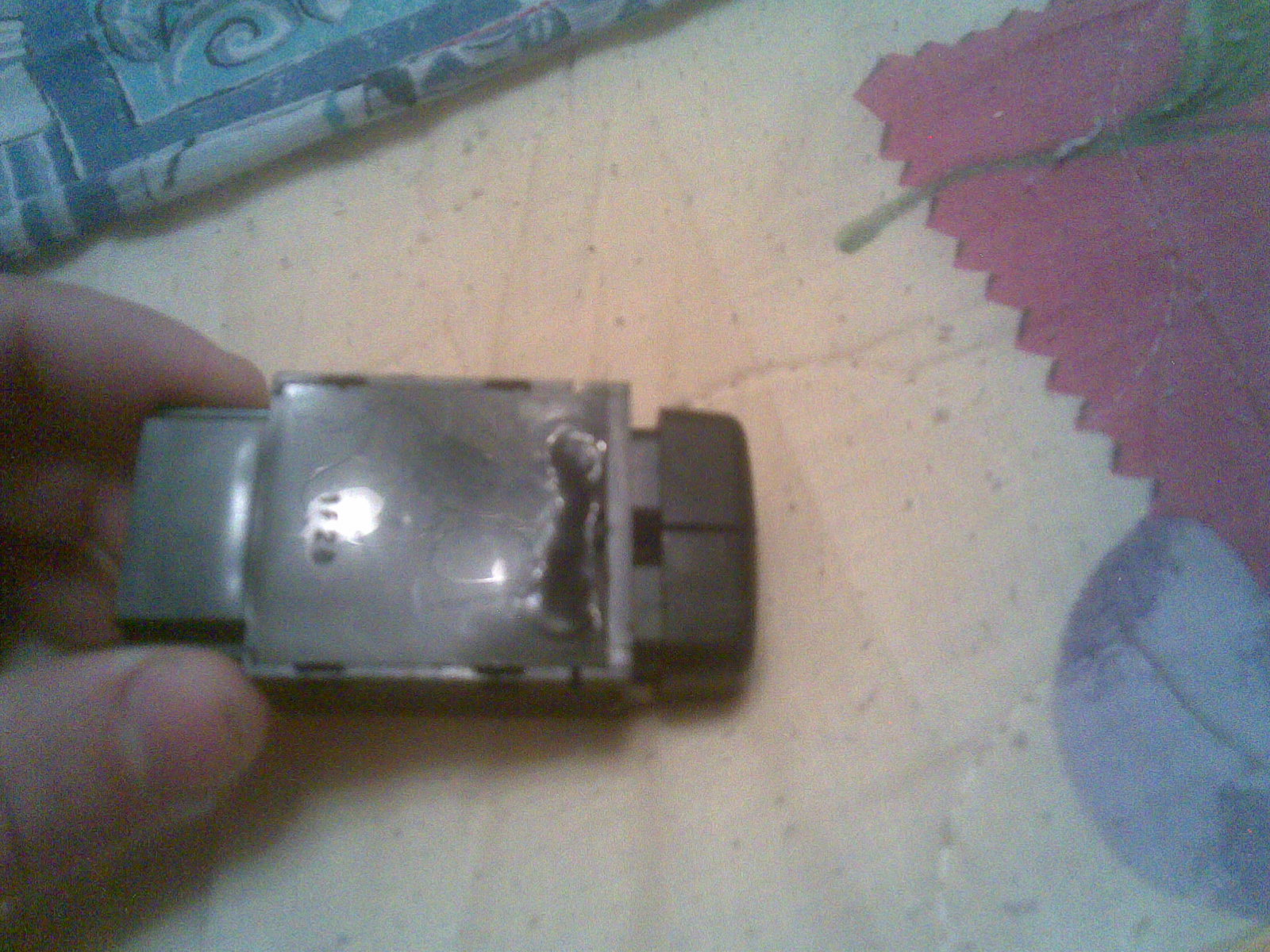

Перестала гореть подсветка передних противотуманок ,сегодня включил -кнопка нажалась ,а обратно ни к какую.Разобрал вот то что увидел,(фотки с телефона)
Подскажите какие лучше припаять ,какие спросить в магазине (может номер какой есть или маркировка)
корпус оплавился и кнопки обратно не возвращались
лампочка сгорела ,предыдущий хозяин намудрил!
