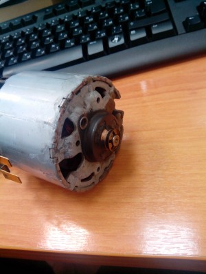

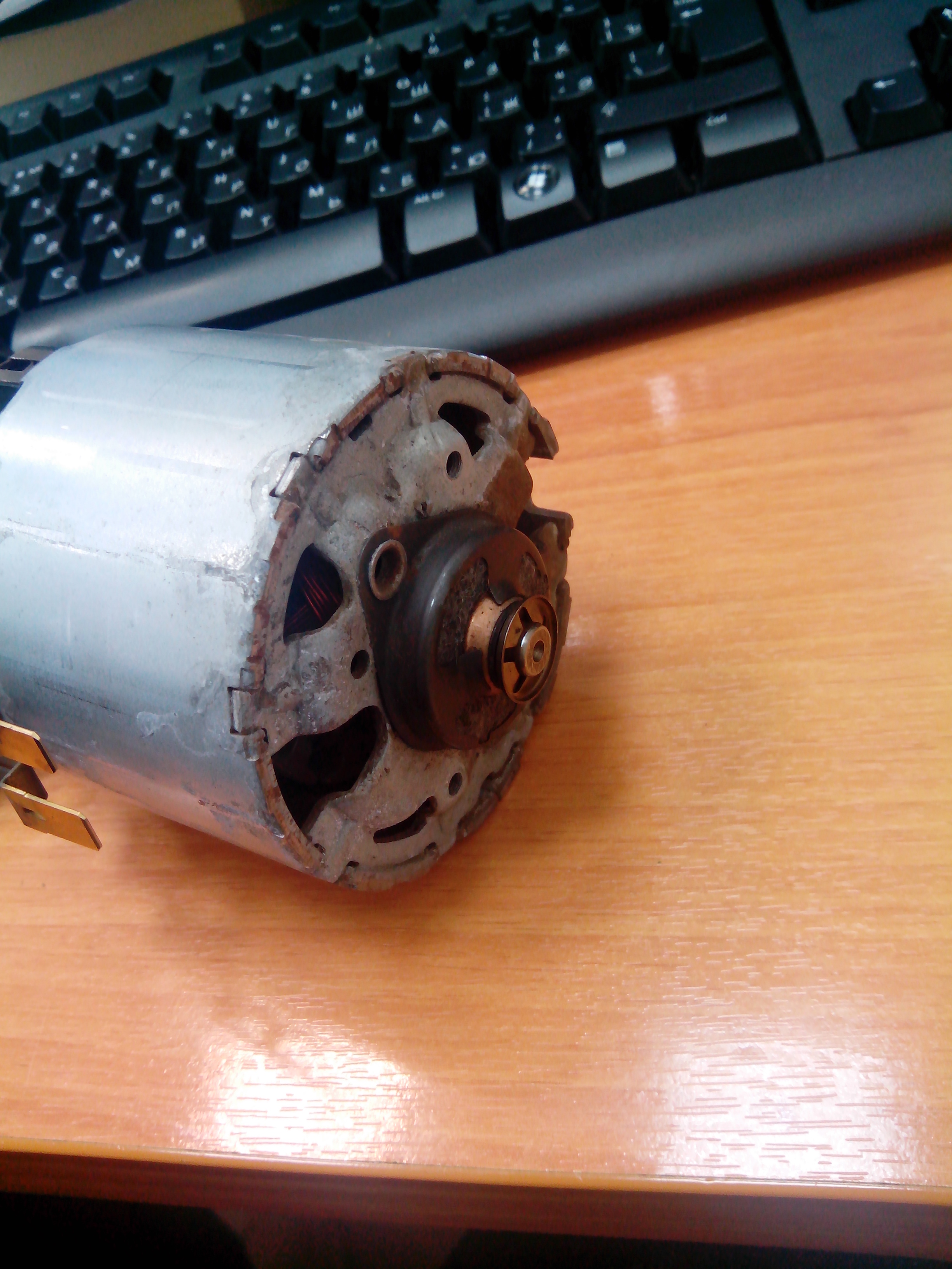

Очередные вопросы:
1. моторчик вынул из корпуса, как его разбирать? Отогнуть усики, которые держат блок щёток (в 3-х местах)? Чем это лучше сделать?
2. Войлок снизу сухой. Чем его лучше пропитать? Возникает мысль нагретым моторным маслом или даже "проварить", если получится снять (а получится?). Густые смазки тут не подойдут, я прав?
3. Раз уж залезли, мысль заменить щётки. Кто-то менял, от чего подходят и какие (знаю, что бывают с медью и ещё какие-то особенные)?
4. Что-то ещё имеет смысл заменить пока моторчик разобран? Втулки, подшипники. Есть информация на эту тему?
На роторе чувствуется шероховатость. По уму, надо бы отшлифовать. Уже подумываю отдать в обслуживание в контору, которая занимается восстановлением электромоторов, т.к. сам на этом не специализируюсь.
ЗЫЖ если была тема - ткните носом, поиском не нашёл.

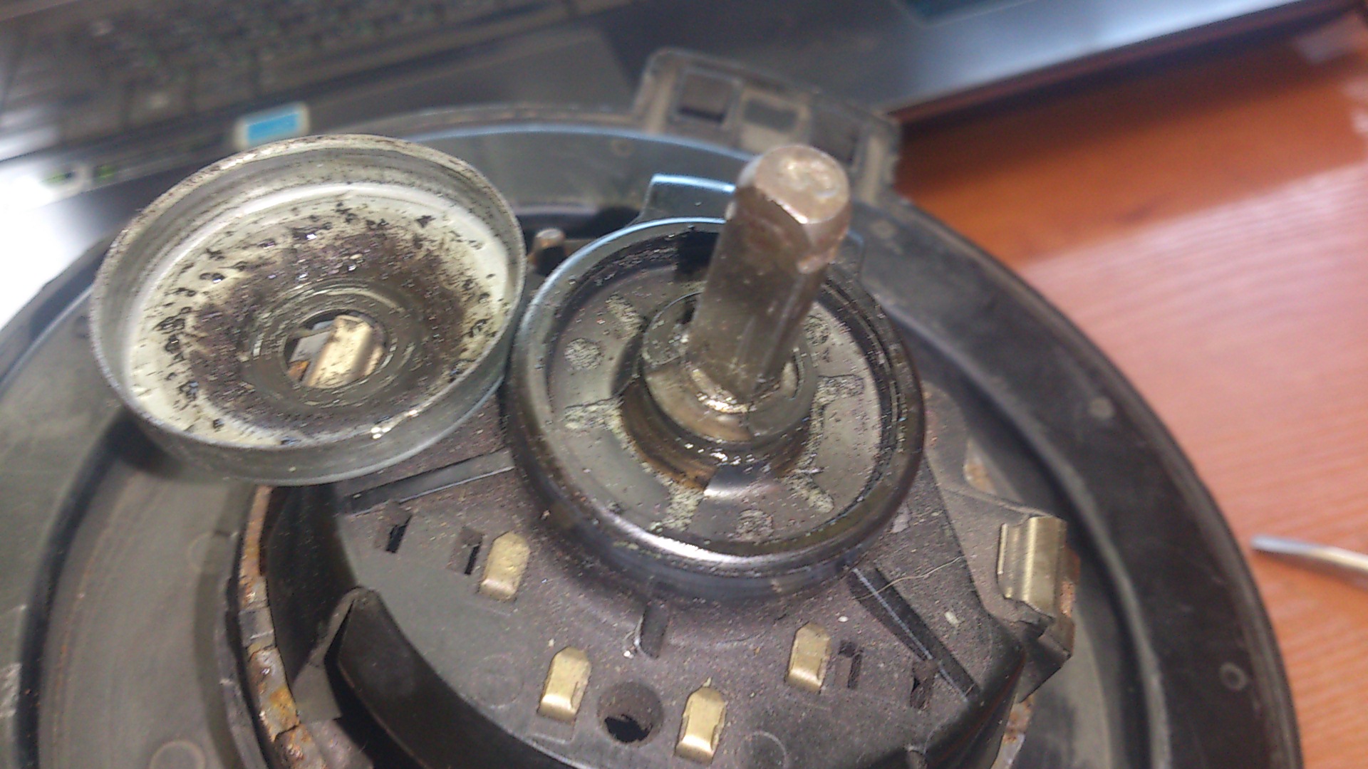

Re: Не получилось добраться до моторчика печки+
С щётками не заморачивайся, отездил моторчик 12 лет и ещё столько же протянет и на родных.
Я мазал (з года назад) трансмиссионным маслом ТАД 17 , в меру жидкое, но в то же время и сильно прилипает

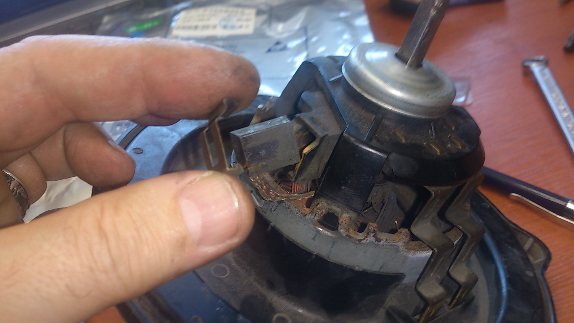

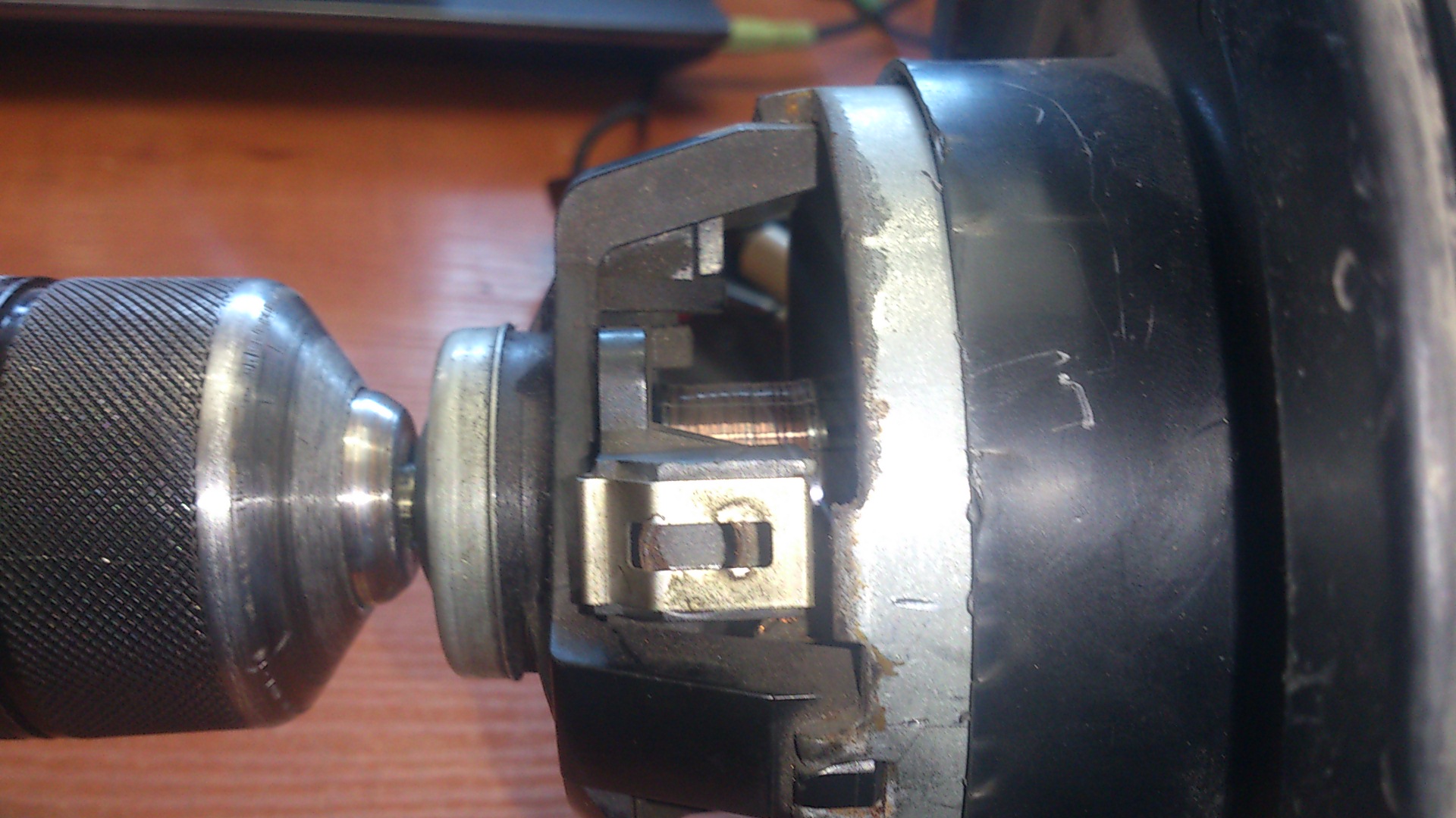

У меня коллектор прилично поношен, есть шероховатости, пальцем чувствуются. Обзвонил конторы, пока печками никто не занимается, буду делать сам.
Как лучше расжать эти 3 защёлки? Не помнишь, как делал?

Я туда и не лазил ни когда. Щётки вытаскиваются и так (до безобразия ЛЕГКО) надо только крышечку ноготком подцепить.
Обрежешь шинку на старую щётку и припаяешь от новой
Ну а щётки коллектора поправишь надфилем или плоским напильничком, потом наждачкой на плашке, с помощью дрели. Тоже легко
Дед Василь

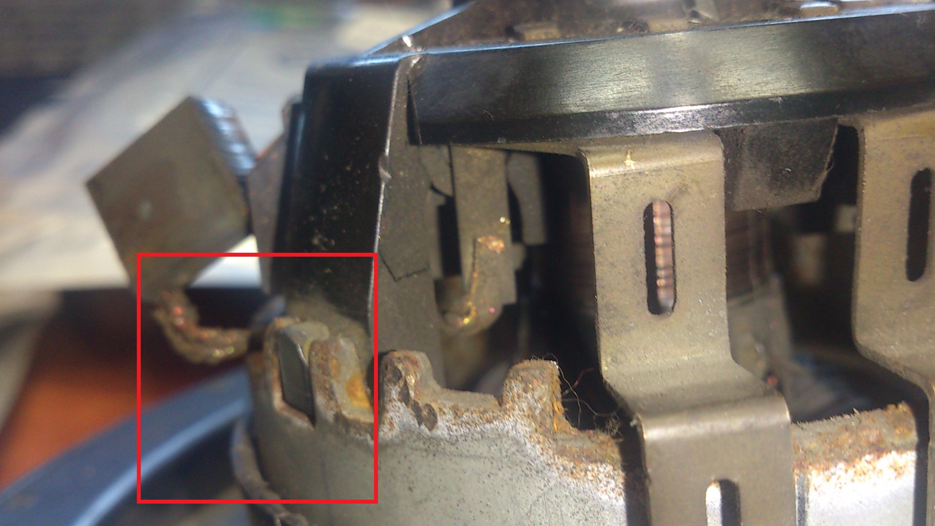

Да, до щёток я добрался без проблем.
Я правильно понял, что эти зажимы не открывали, движок не половинили? Пропитывали простым окунанием? А втулку ближе к крыльчатке просто набить смазкой густой?

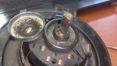

Да. Не половинил. Сними колпачёк жестяной, под ним такая же фетровая шайба (под прижимным лепестковым кольцом) налей туда трансмиссионки и забудь

Лучше их не трогать, очень жесткие они, я пытался отогнуть, в итоге сломал пластик который они зажимают, пластик очень хрупкий, мотор на помойку, пришлось ставить от шнивы вместе с крыльчаткой, дует практически одинаково, только сам двигатель больше шумит, конкретно щеточный узел.Konstantin.La писал(а):Да, до щёток я добрался без проблем.

Всем спасибо, так и сделаю. Финальный вопрос: снизу должен быть такой-же колпачёк? У меня нет.
- HiTEX
- Сообщения: 7028
- Двигатель:: 6G72 24V
- Откуда: Алма-Ата
- Благодарил (а): 79 раз
- Поблагодарили: 338 раз
Нет. Не должно его там быть. Роль пылезащиты выполняет сам пластиковый кожух

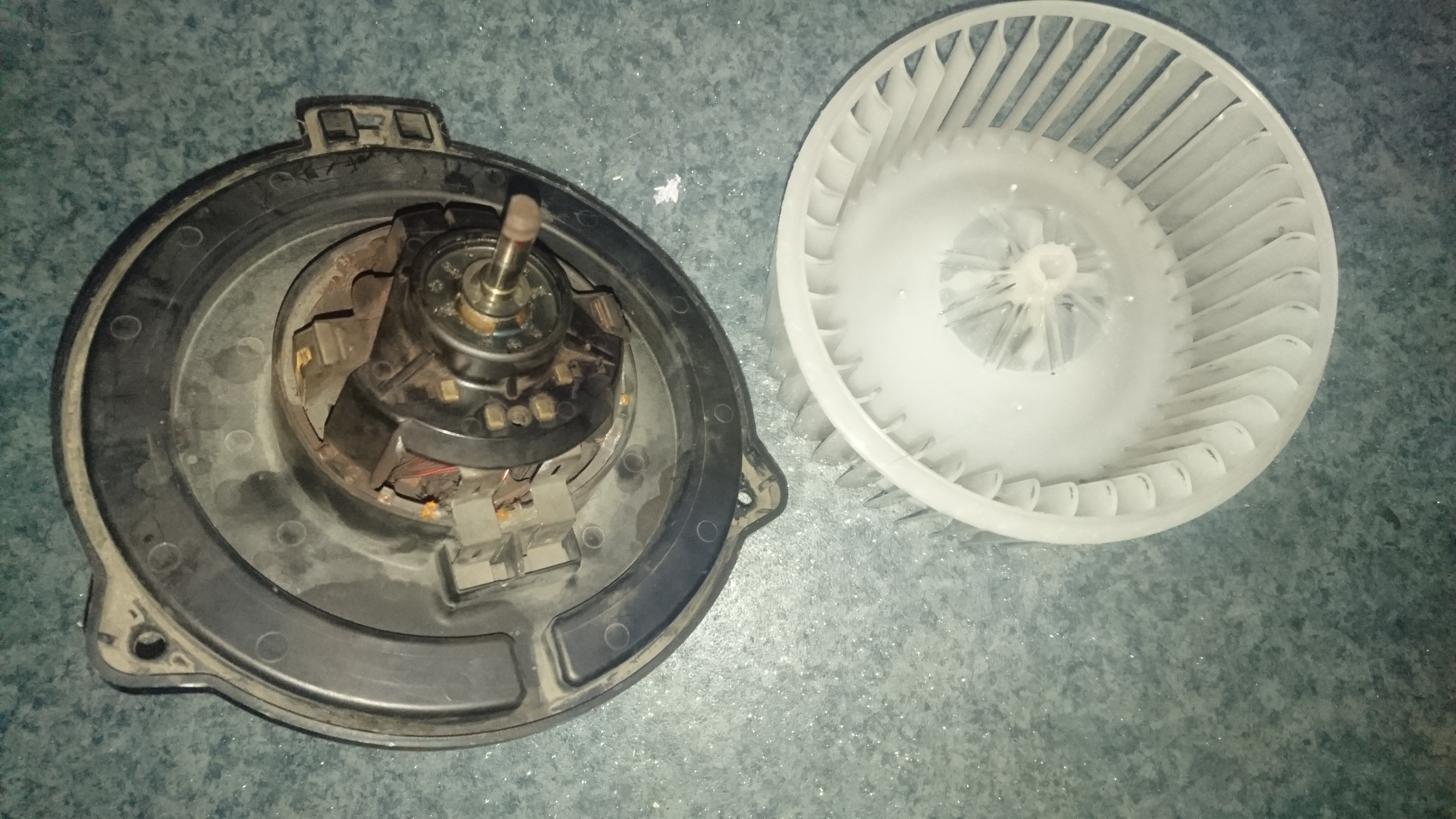

Добрался до моторчика. Свист, скрежет после морозов достал!
Сделал всё по инструкции , теперь тишина.
Разобрал, почистил, отмыл и смазал.

Всем выше написавшим - Большее спасибо!!!
Классные - информативные фотографии и написано подробно!
Надоело слушать шелест, шорох, шуршание, шипение, бормотание какое-то - иногда как что задвинет, так сразу и не разберешь - магнитолка или на улице...
Короче, все получилось, не смотря на то, что крыльчатку пришлось молотком выбивать да так что втулка двигателя с противоположной стороны из прижимных лепестков вылезла
Посмотрим на сколько хватит.

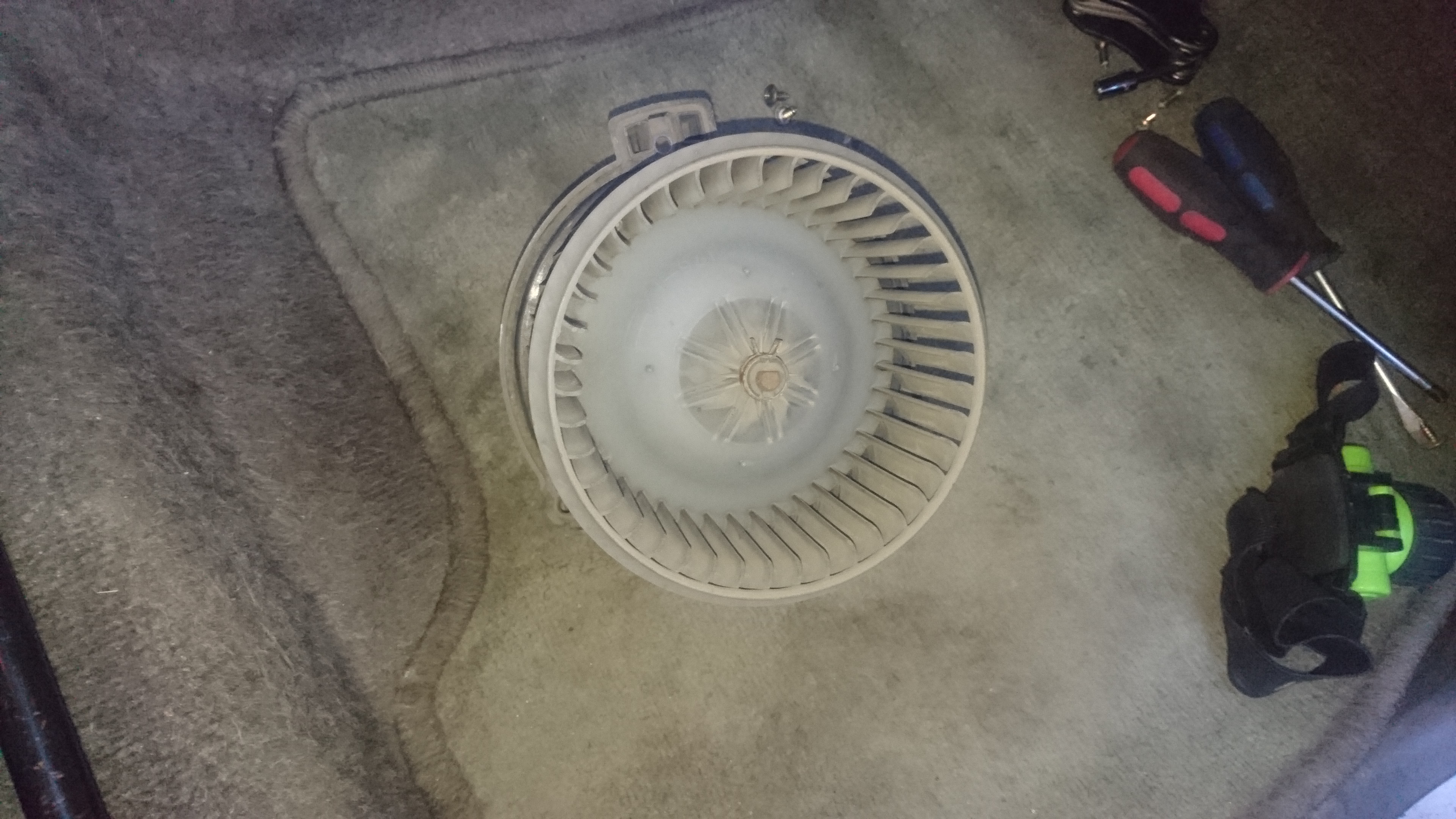

Ребят привет. Начал свистеть, снял. Блин не могу снять крыльчатку. Как это сделать? Чтобы не сломать ее.

Там надо хвостик фиксатора оттянуть от вала чем то тонким
Дед Василь

Я между корпусом мотора и клыльчаткой два ножа заводил, и в раскачку...
Перед этим молотком колотил, масла наливал..., короче если закисла - не просто.
