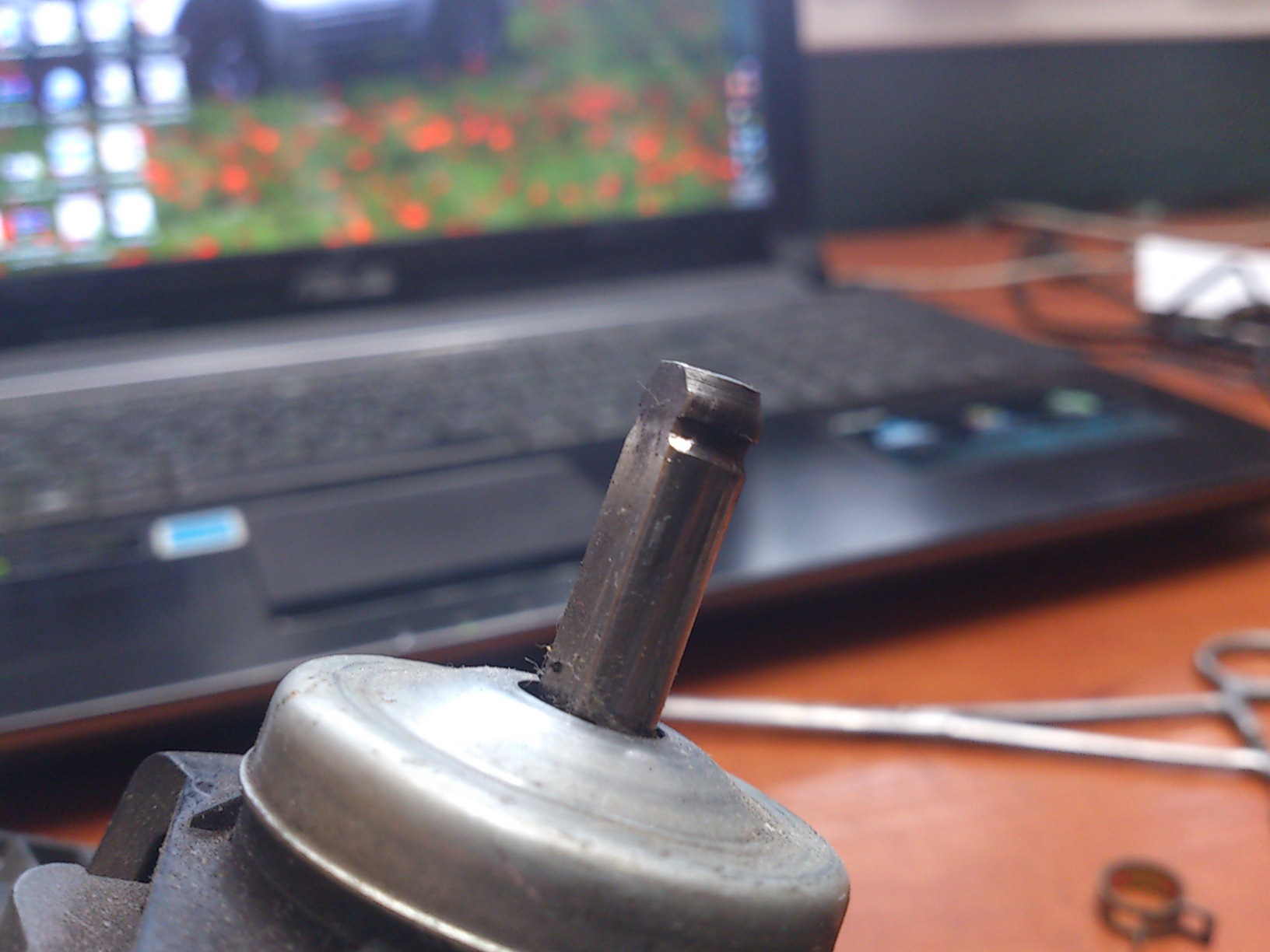

Ну вообще то снимается, только надо одновременно 3 усика-фиксатора оттопырить от вала.

Да нет там трех усиков
Один остальное равномерная поверхность которая не мешает
но вал весь ржавый и думаю не снимаеться он именно поэтому
И сломать страшно

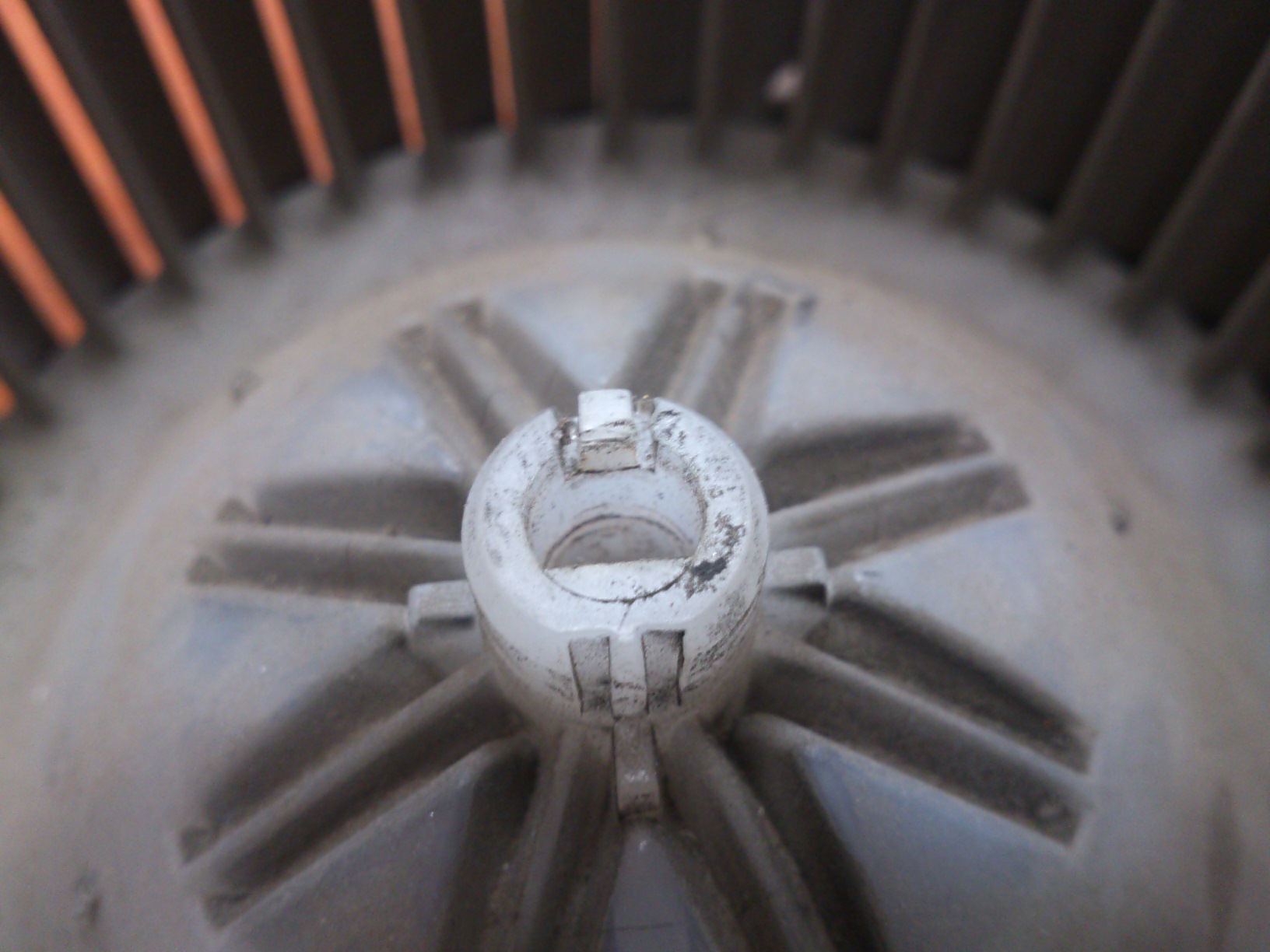

Уважаемые форумчане, подскажите, как снять крыльчатку с моторчика печки? Как я понял, снять хомут, отогнуть усик и дальше должно само просто выйти? Не идёт. Стучать молотком по оси, поддевать отвёрткой крыльчатку или как быть?
Причина - в морозы появлялся шум моторчика, пока не прогреется. Видимо, кончилась смазка. И какой смазкой посоветуете смазывать: литол, графитка или что-то другое?

Можно попробовать подогреть втулку феном и враскачку вытаскивать. Стучать не рекомендую, выбить можно (якорем) нижнюю втулку из корпуса моторчика

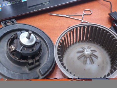

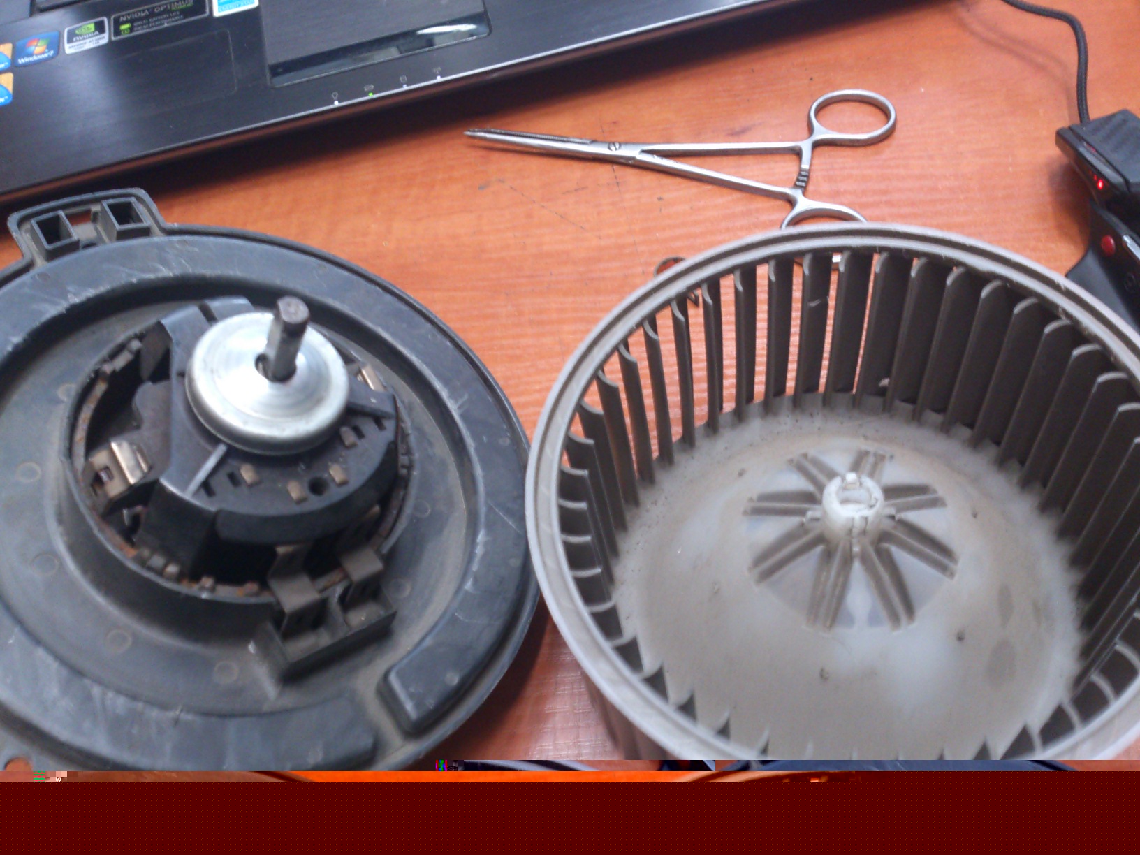

Но обычно вытаскивается и так, с помощью пары отвёрток, но опять же враскачку
Вот. За три минуты снял
PS Моторчик из пластикового корпуса можно вытащить легче, если так же подогреть его феном (жёновским)
А то промышленным поплавишь всё к чертям
