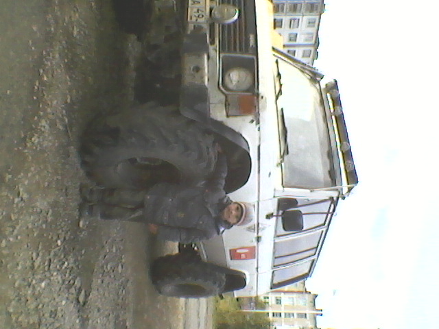

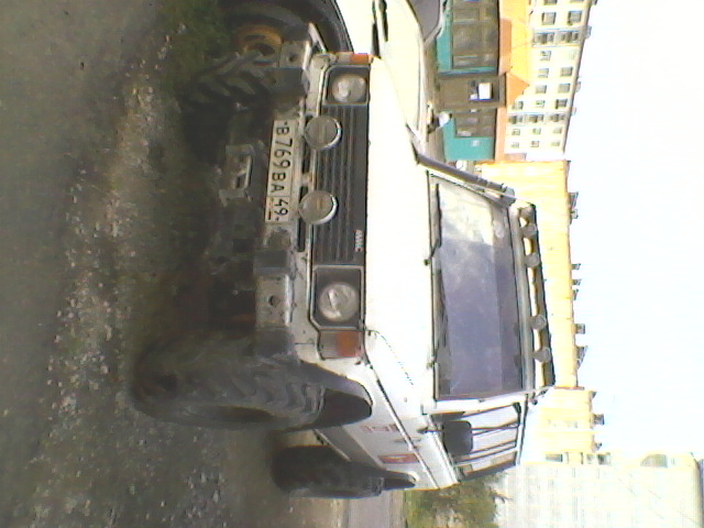

Вот пару фоток в архиве нашел... (сейчас фотать смысла нет, ибо он на маленьких колесах для города..)

Hyundai Galloper I на 36.6" тракторке "Ф-Бел 160 М", автомат, суперселект, пары 5.285, пневмоблок ММС заднего редуктора, блок (заварка) + управляемый размыкатель переднего редуктора, лебедь WARN 8500, шноркель, люстра.

да, с камерами, какие-то грузовые что-ли , с большими металлическими основаниями у сосков....
