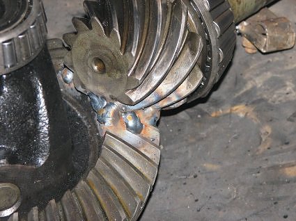

хотел бы вернуться к наболевшей теме, мож у кого есть снятый дифф, гляньте на сколько они совпадают.

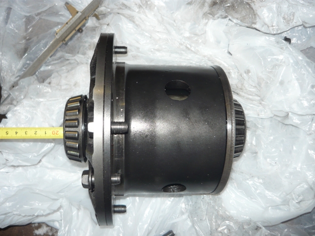

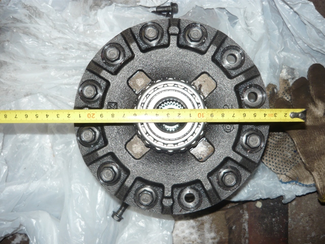

Итак, не дождавшись вразумительных ответов на вопрос встанет или нет, начал установку диффа. Мост разодран, предварительно все прикинуто пока на глаз. Вроде встать должен. Вот сам демонтированный дифф.

ruber писал(а):он мне мозг с этим лсд клюет уже неделю наверное
я ему предлагал диф заварить... чтобы дешево и сердито
оффтоп
а разве то что на фото будет работать??? обычно ведь сателиты провариваривают
оффтоп
о да! будет если чувство юмора в порядке ;))))

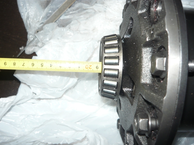

Очередные вести с полей! Hybrid LSD - есть не что иное как дифференциал Торсена + вязкозная муфта. Сущность дифференциала торсена рассказывать не стану - кто захочет сам найдет схему и принцип работы, вязкозная муфта дополняет дифференциал при условии вывешивания одного колеса, будет чуток пытаться подблокировать на котором коэффициент сципления с дорогой =0 и вот тада в ход вступает LSD перераспределяя момент. Ну это несколько лирическое отступление, вопщем там нечему гореть сплошные шестеренки и мега хитрый принцип работы.

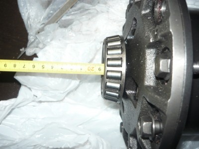

По результатам примерак: полуоси спокойно садяться в шлицы, рзмеры посадодочной части под полуоси практически индентичные, более точного инструмента под рукой небыло пришлось мерять рулеткой.

ВИЛ писал(а): Сущность дифференциала торсена рассказывать не стану
Правильно, лучше не надо.

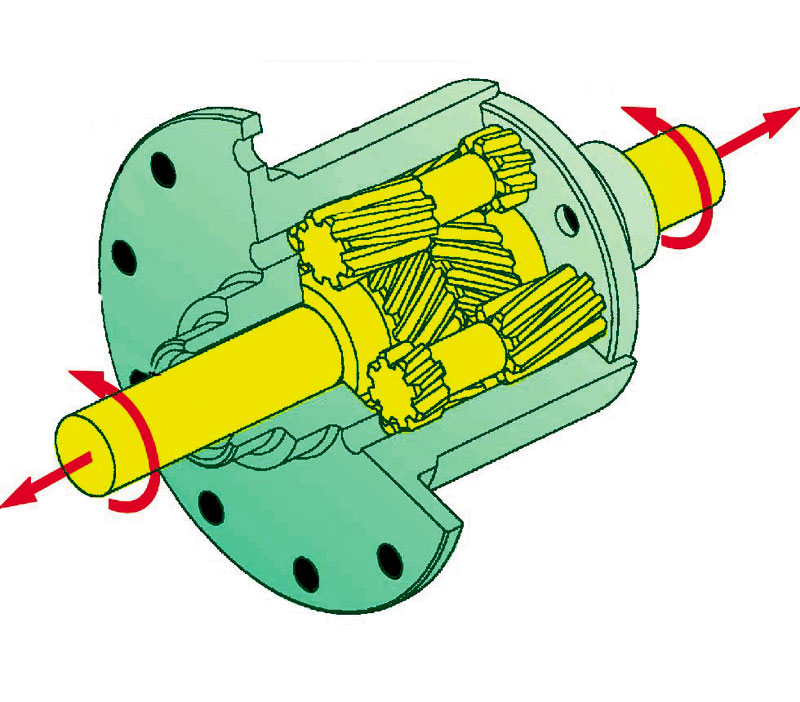

Ты вот что скажи: там в корпусе окна, что ты видел в эти окна, шестерни конические или цилиндрические?
Если цилиндрические - это и есть тот самый гибрид, а если конические - дисковый.
Или ты устройством себе голову не морочил?
Если есть ВМ, то там диски, они и могут сгореть от перегрева. Вернее покоробиться.

Шестеренки цилиндрические, при разнице моментов на полуосях хитро перераспределяется момент. Возник вопрос какой люфт должен быть в главной паре, ни хде не могу найти значение вроде как 0.16-0.18, поправте если что.

Если цилиндрические, то поздравляю, ты стал обладателем того самого знаменитого "гибридного ЛСД". По крайней мере его таким рисуют на картинках. Только к Торсену это отношения не имеет, не морочь людей.
Интересны мне его потроха, поэтому когда ты его убешь (желаю, чтобы это случилось лет через 20), не забудь его разобрать и описать строение вискомуфты. И надеюсь, что я это успею прочитать.

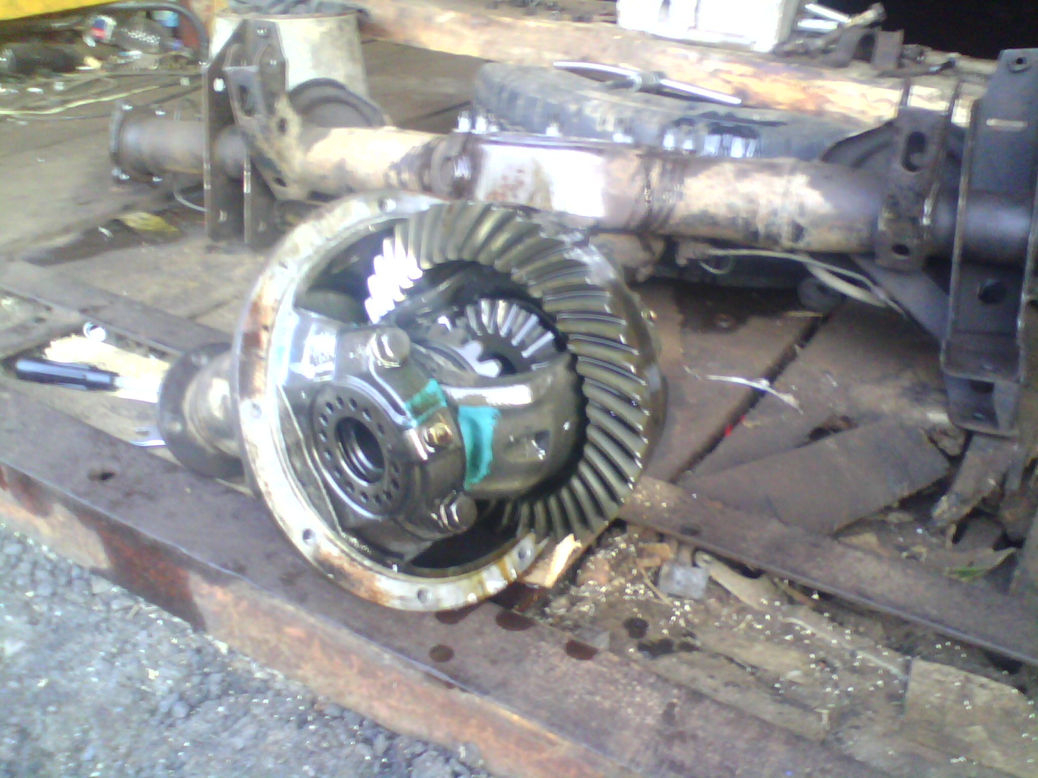

Итак последние новостя! На корпусе дифференциала поманяны подшипники, Ведомая шестерня ГП встала как родная, диференциала сел в посадочные отверстия как родной. Сегодня регулировка бокового зазора ГП и установка полуосей.

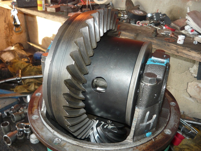

Итак, вот что получилось в итоге. Вывод: Hybrid LSD можно установить в задний мост!!!

Так это же обычный ЛСД, не гибридный, сам недавно редуктор менял, точь в точь такой же. На фото даже видны пластины фрикционные.

С Вами не согашусь! Если увеличить фотку то видно что внутри шестеренки стоящие друг на против друга, а с торца эти шестеренки та вобще явно видимы, вобщем конструкция вот такая.
