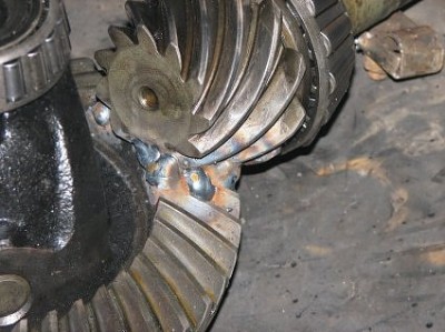

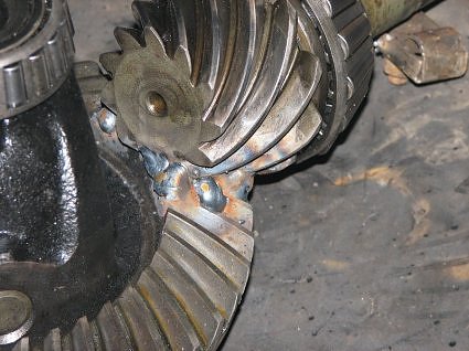

я ему предлагал диф заварить... чтобы дешево и сердито
