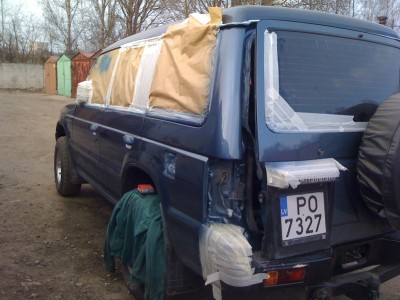

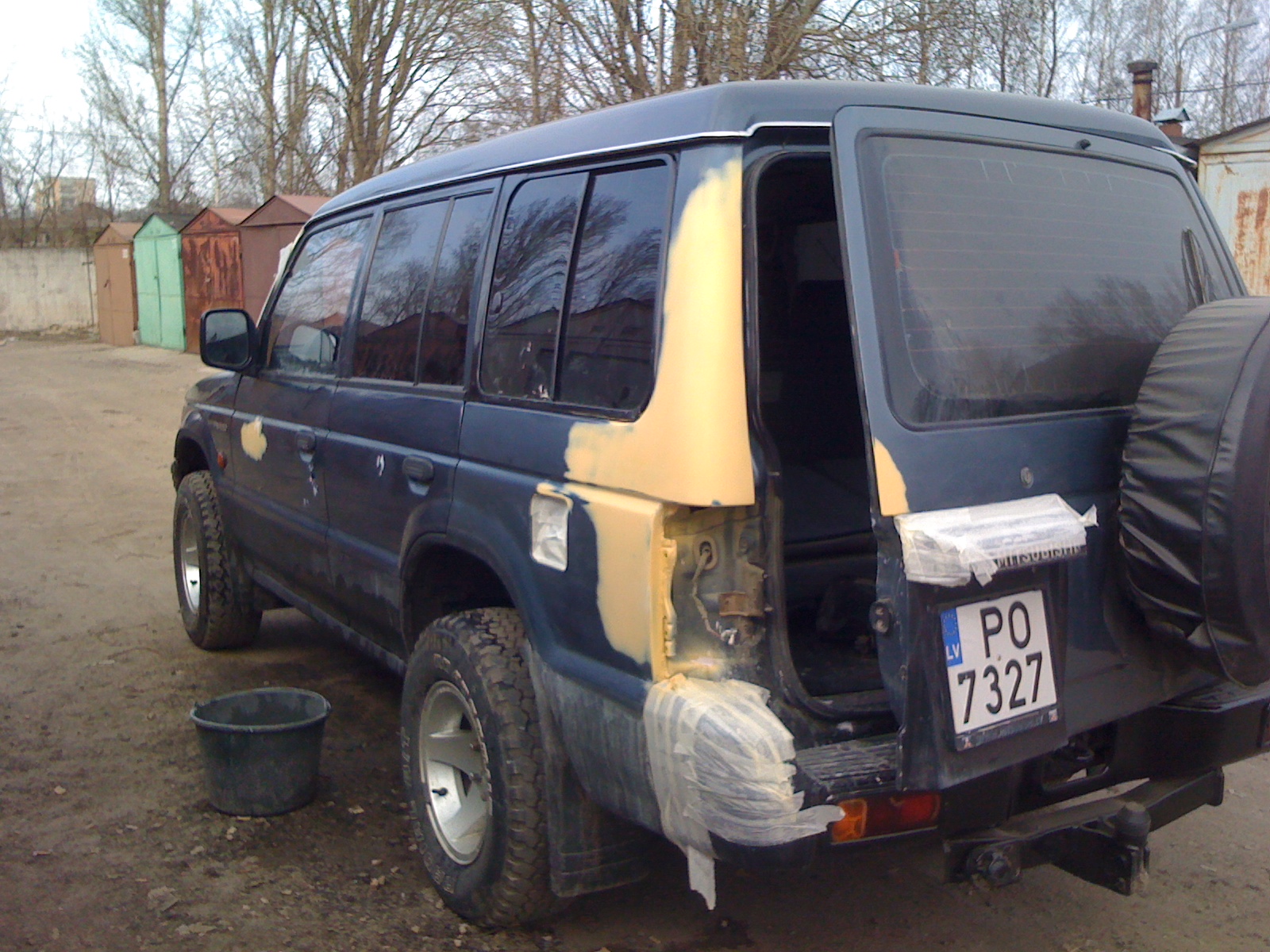

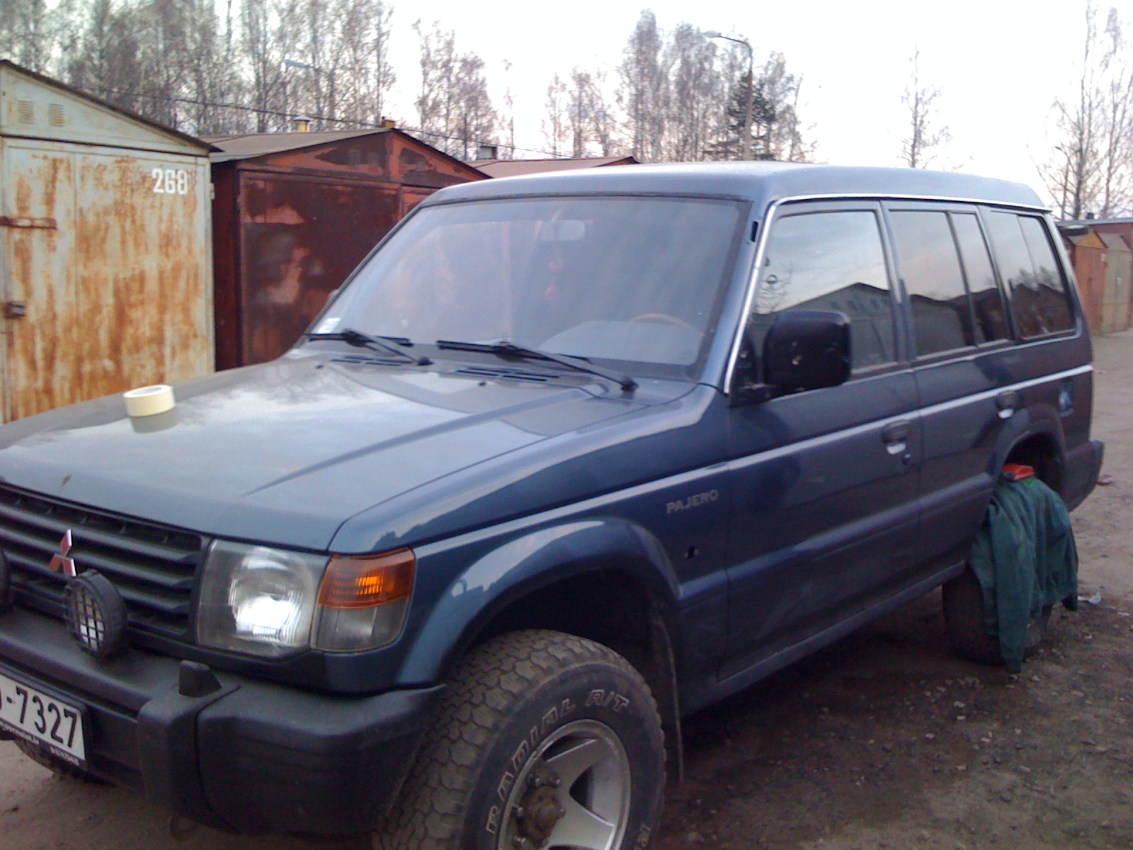

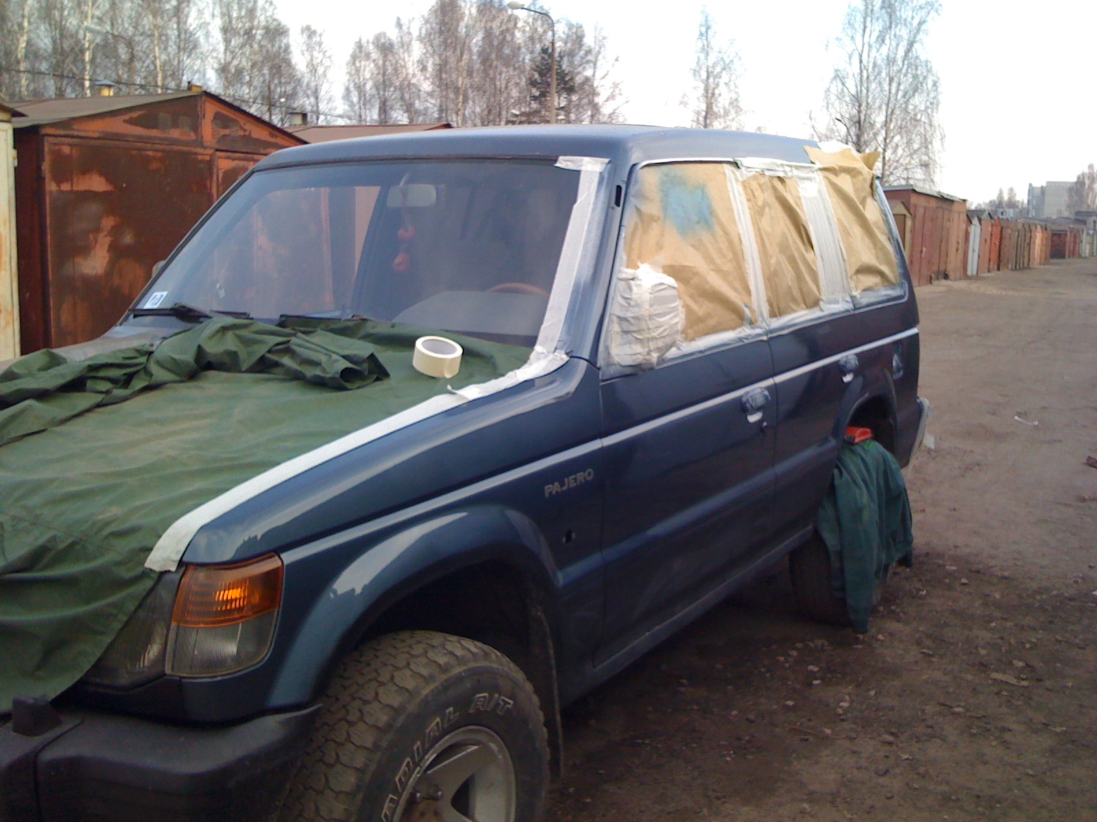

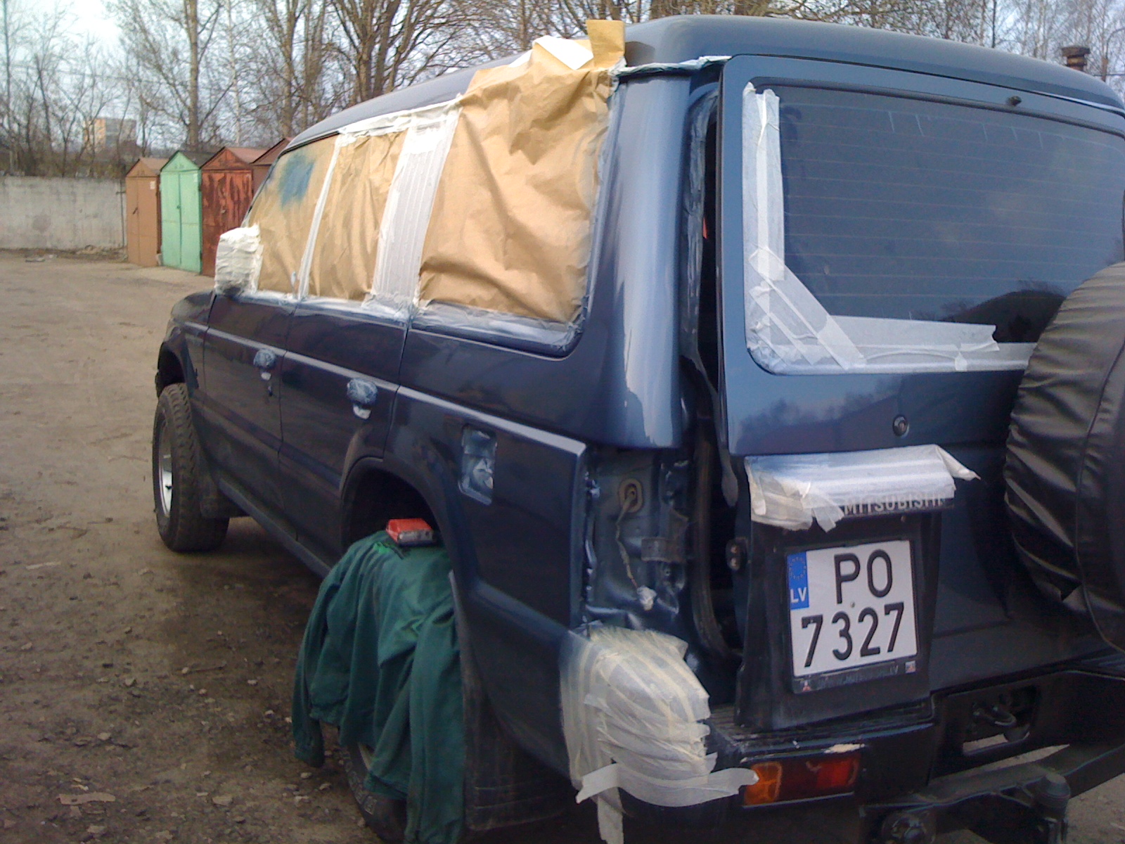

вот по весне решил освежить немного..., а началось всё с пузыря ржавчины на заднем крыле(она когдато была туда бита и не очень поврашена), потом на шпателе осталась немного шкатлёвочки и мазнул на вмятинку на задней двери, потом по пасажирской, ну а потом и по царапине на водительской , а крыло уже просто под раздачу попало...
З.Ы- разводите шпатлёвки столько на сколько задумали ремонт! ::-D:

Прямо на улице что-ли красил? Пыль ведь.

всегда и всем крашу на улице,редко в гараже ::-D: там же на краске написано красить в хорошо проветриваемом месте ::-D: ю Кстати никакой пыли практически нет, тем более ,всегда после покраски, когда лак высыхает беру наждачку 2000 затираю и сверху 3м паста крупная потом мелкая- покрасками не 1 и далеко не 2 года занимаюсь ::-[:

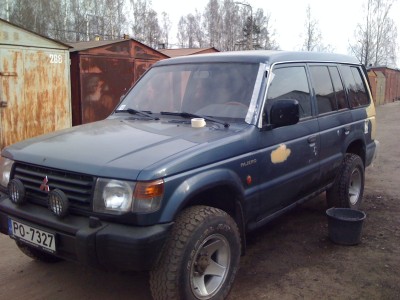

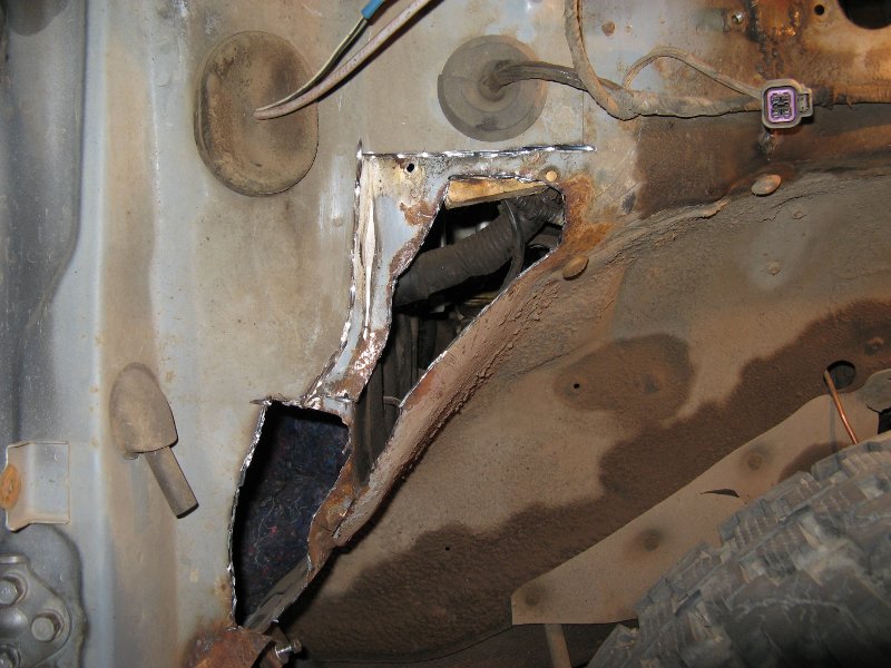

на днях проварили задок серой паджерки -той что на фотке чуть выще на заднем плане

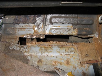

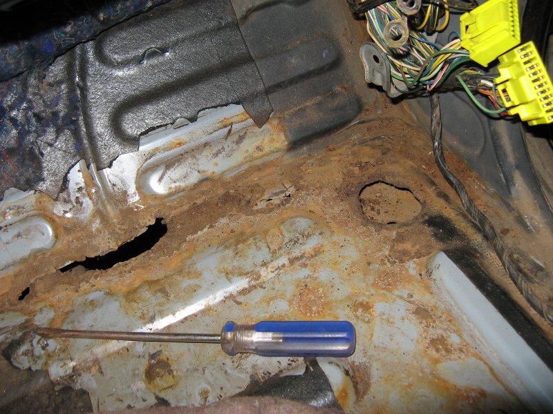

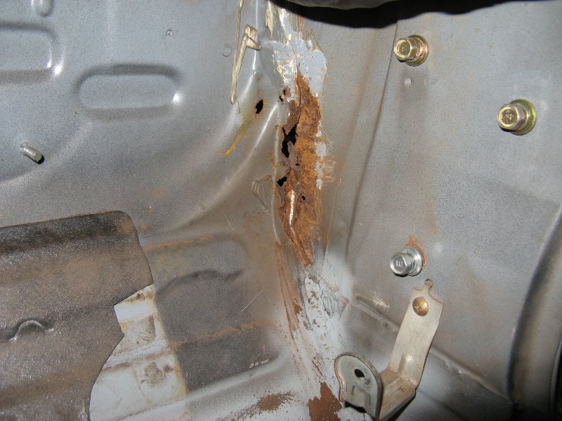

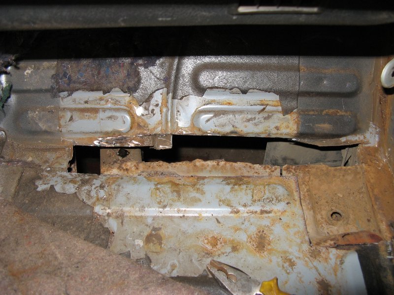

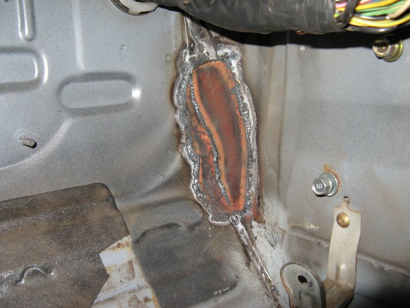

Тоже решил заняться полом под ногами, вспомнил про твои фото. Вопрос - ты небольшой поперечный лонжерон в ногах совсем не стал восстанавливать? Красной линией нарисовал, где он был.

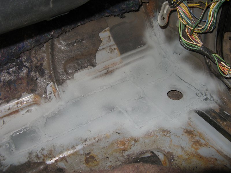

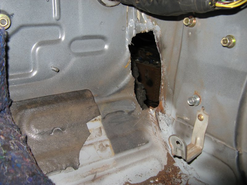

У меня вот как-то так. Левую сторону еще не начинал, там примерно то же самое.

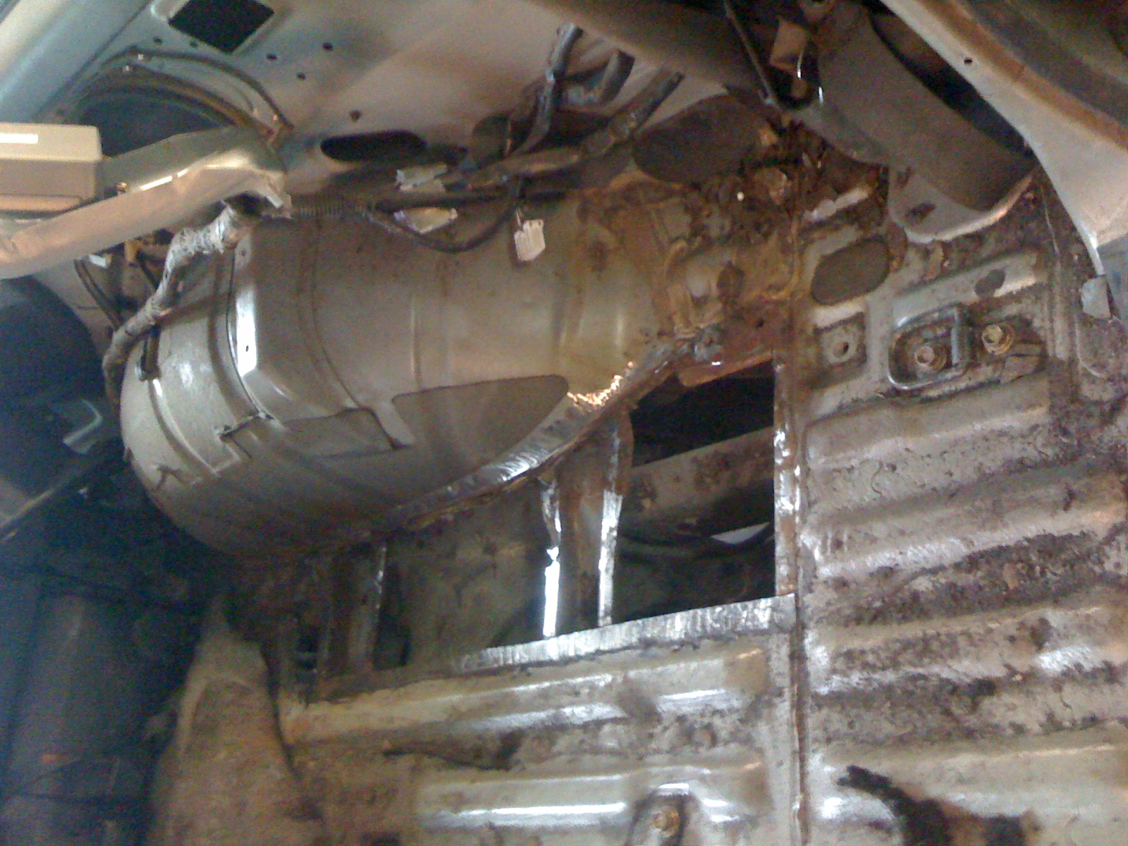

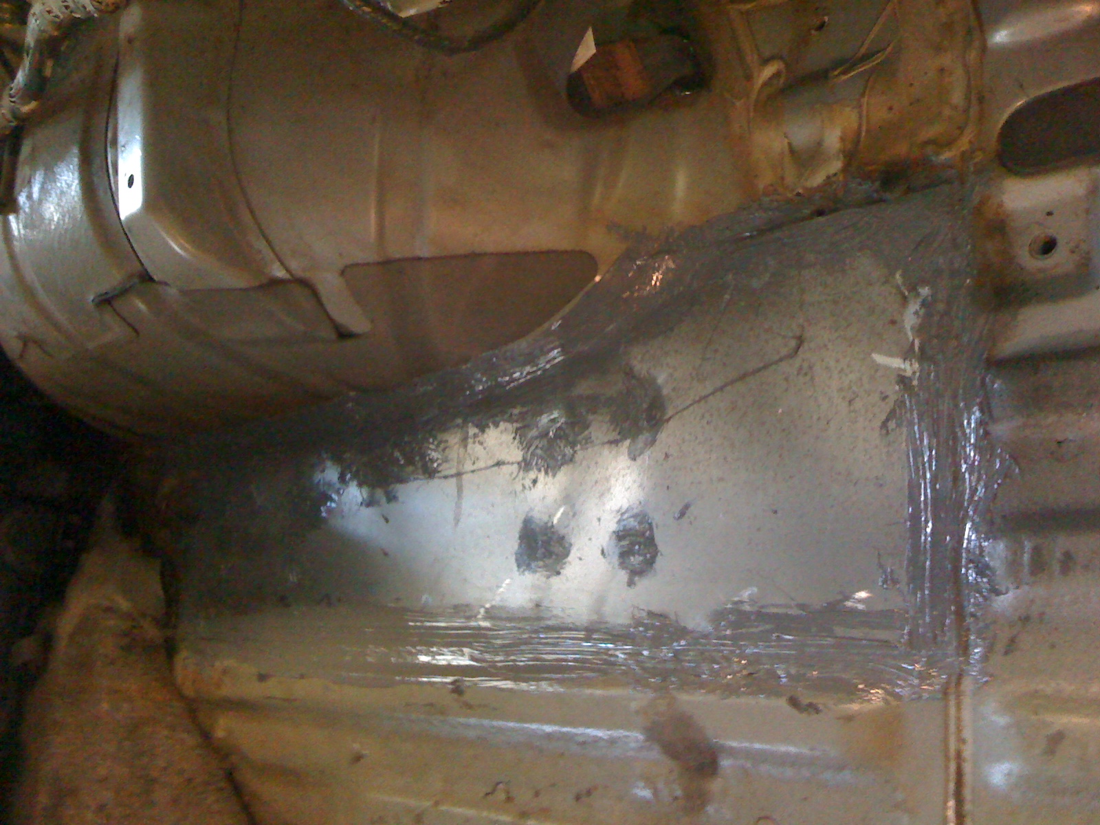

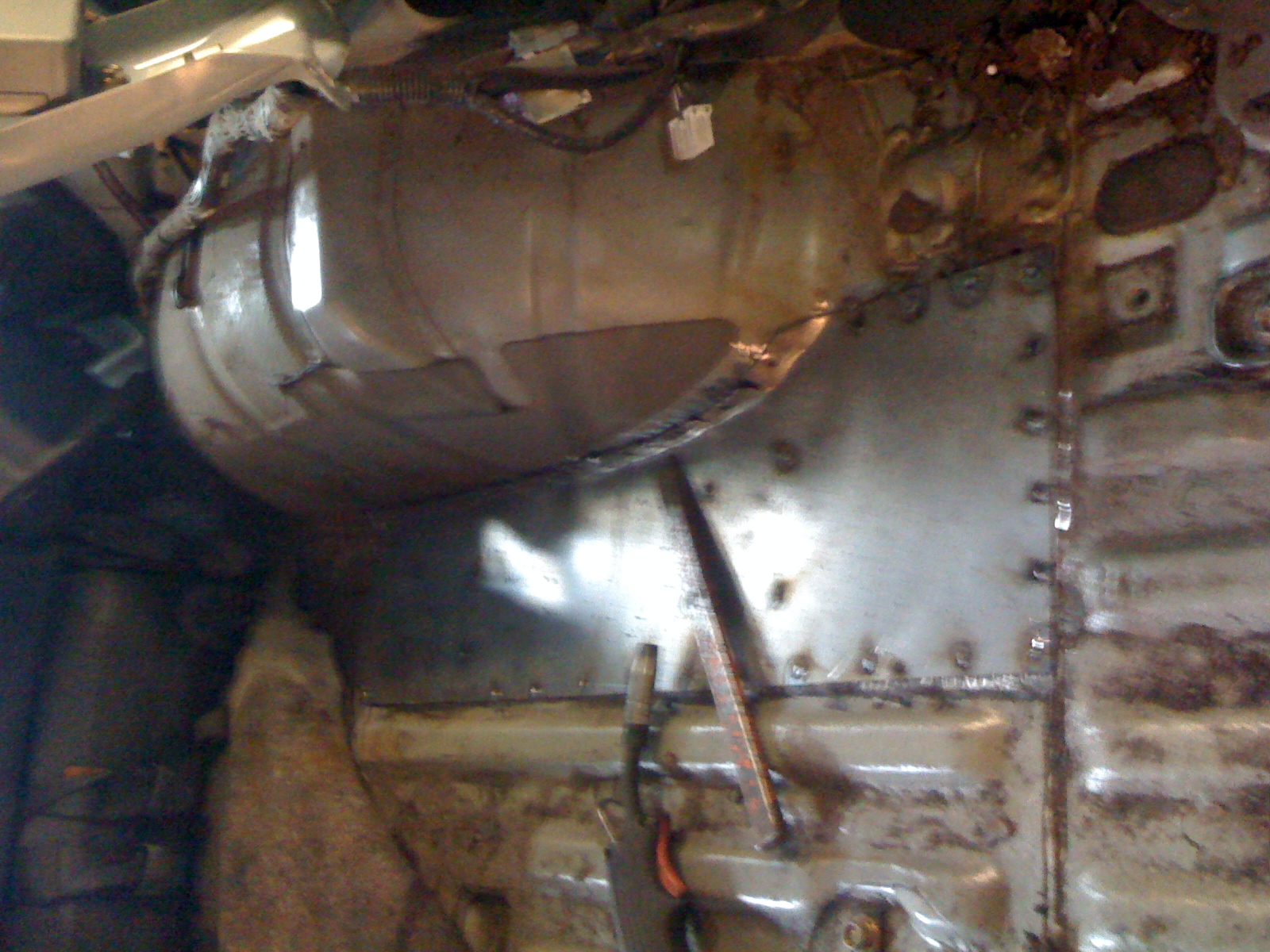

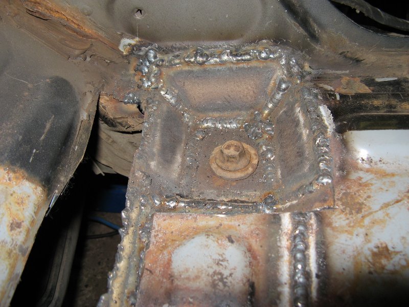

Опору кузова усиливал, а том там два тонких листа металла внахлест по 0.8мм. Оба треснули. Опору сделал 5мм, 4 борта по 2мм, крышка с дыркой тоже 2 мм.

хорошая инструкция по реставрации :*VICTORY*: ,еще б фоток по заду кинули,по аркам.
de сколько по времени такая работа занимает?

Инструкция вкратце, всего по ремонту этой дырки 80 фоток. Работа заняла что-то вроде полторы недели, не помню точно. По вечерам, естественно. В выходные вообще мало удалось сделать, занимался водопроводом у родителей, надо было подключить стиралку и проточный нагреватель, а то горячую воду отключили. По задним аркам я уже отписывался как-то: http://www.pajero4x4.ru/bbs/phpBB2/view ... =1&t=28354

de, наверное уже поздно, но про ланжерон, - я его вообще не востанавливал-заглушечку туда вварил и усе-просто вставка метала 2мм была -она итак не прогибается особо-аналогично со второй стороной...
