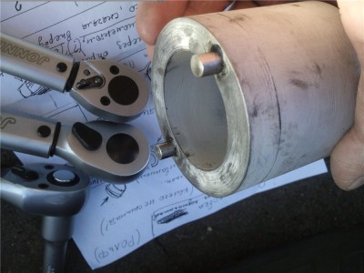

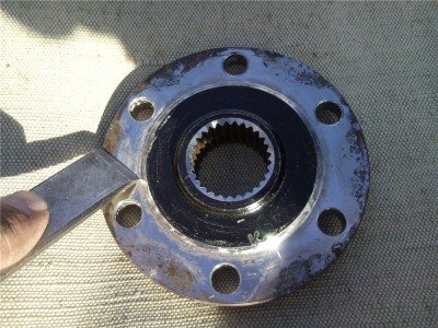

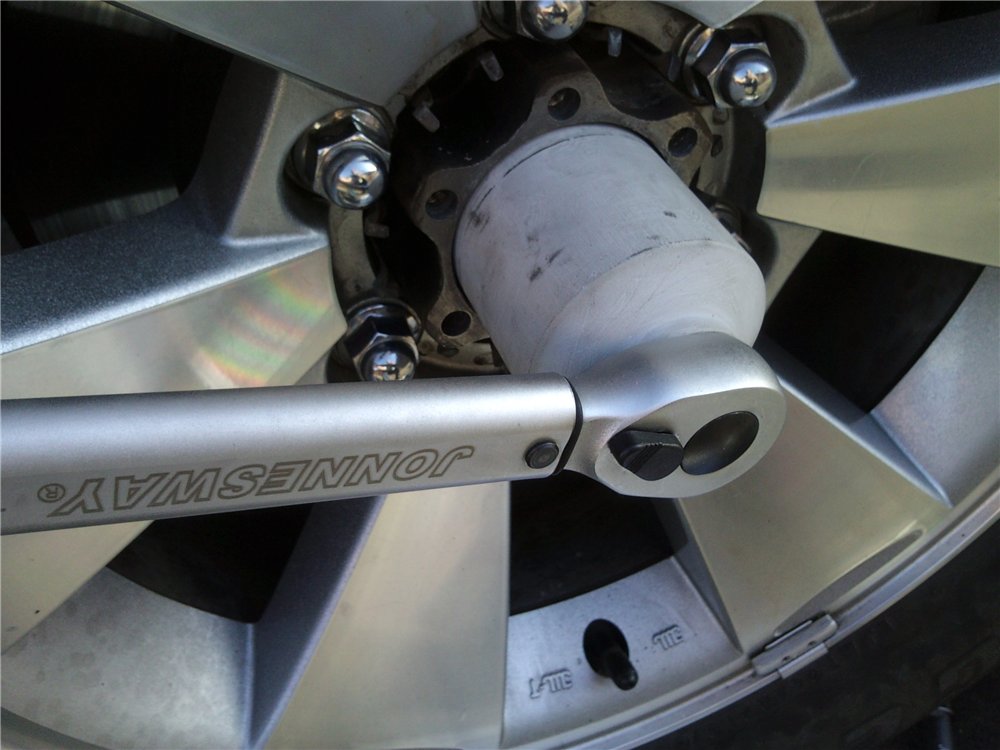

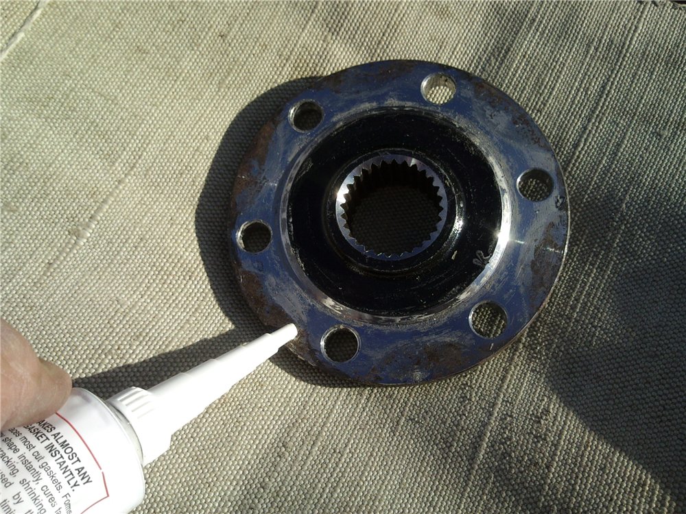

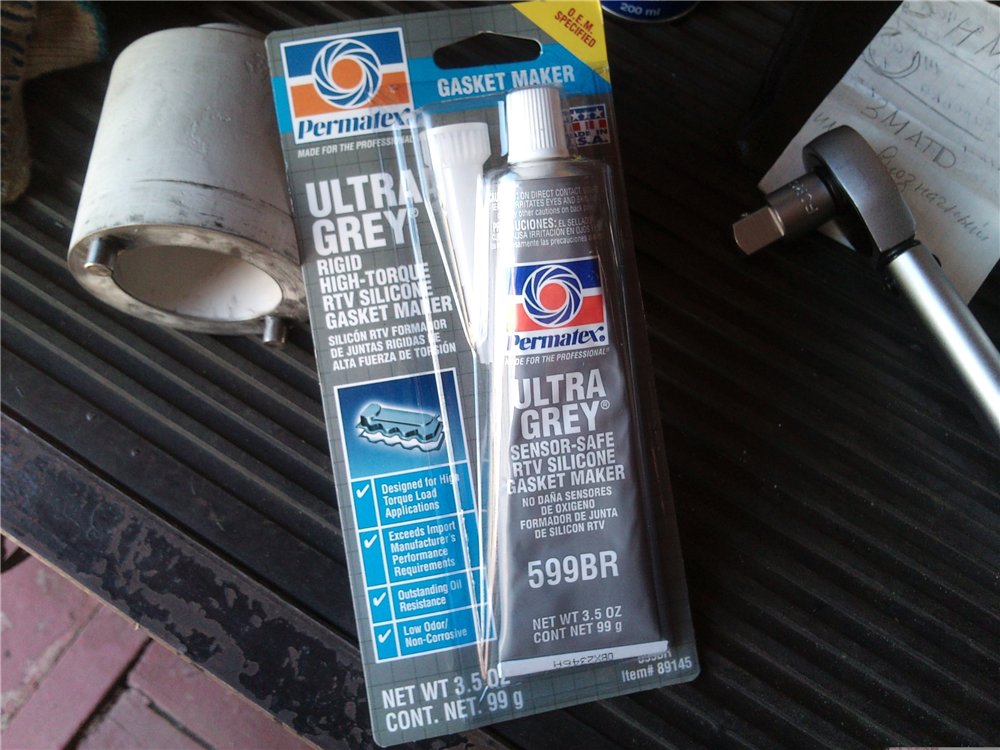

Если с двигателем ничего не колхозили ,то можно.Повторю то ,что постоянно рекомендуют на форуме: 1-е проверь воздушный фильтр и давление в шинах-это самое простое.2-е бывает барахлит вакуумный клапан отключения переднего редуктора -т.е. рычаг раздатки стоит в положении 2Н ,и ты естественно уверен что полный привод у тебя выключен,а на самом деле,вакуумный шток отключения переднего редуктора стоит в рабочем положении и ты,двигаясь только на заднем приводе, даешь сам того не ведая дополнительную нагрузку двигателю путем передачи вращения от передних колес переднему редуктору,переднему кардану и ,допускаю,раздатке.
Вот тебе и лишние пол литра на сотку.
НО ОБ ЭТОЙ НЕИСПРАВНОСТИ должен сигнализировать мерцанием значок вкл. полного привода,при положении рычага раздатки 2Н.
ПРОВЕРКА нормальной работы системы вкл. и выкл. полного привода;ВНИМАНИЕ:при работающем моторе и выключенном рычаге 2Н,ПЕРЕДНИЙ КАРДАН должен легко вращаться рукой-т.е.не быть в зацеплении с передними колесами.

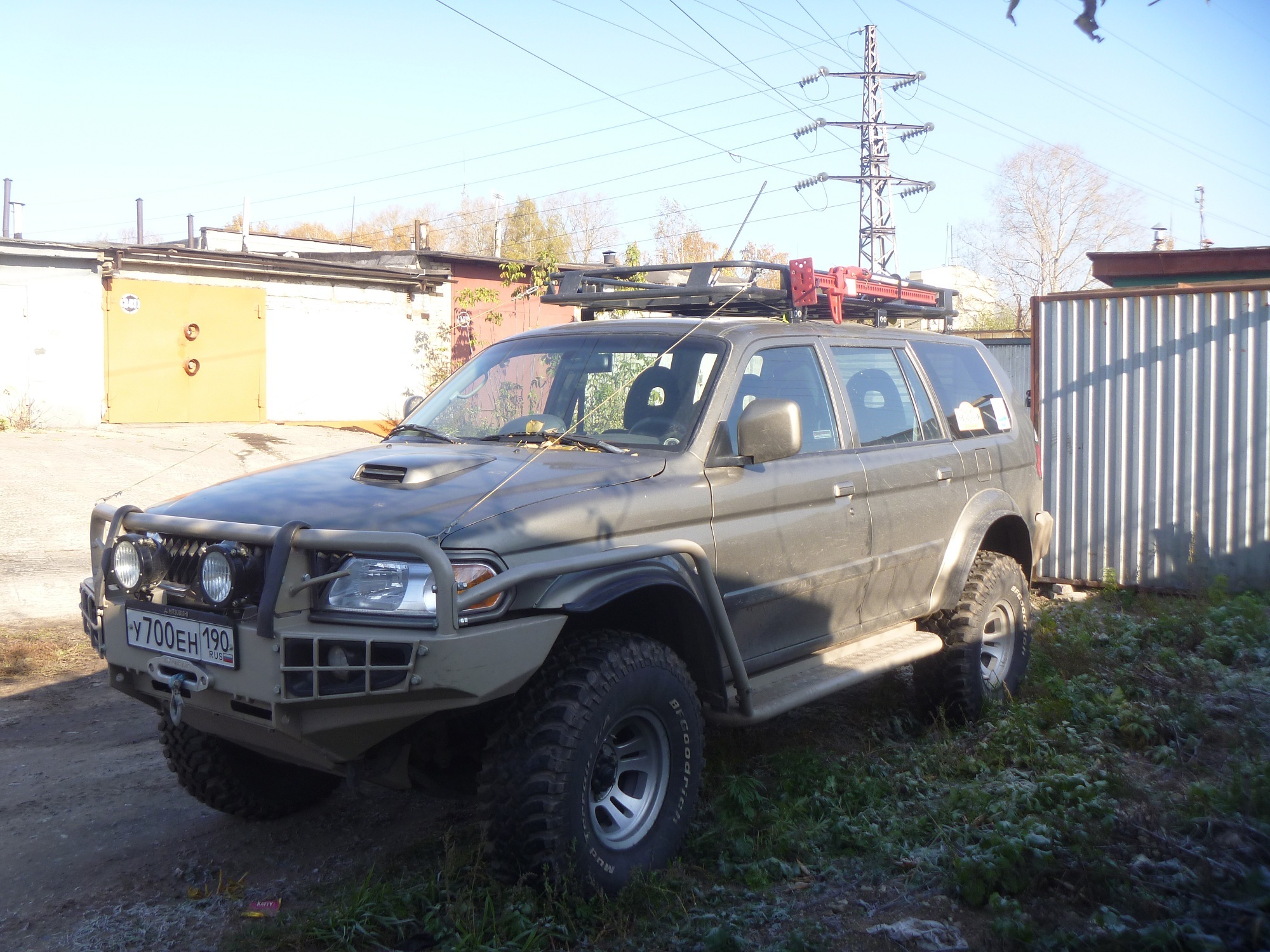

меня 12,5-14,5 литров
При этом МТ гудрич 33, веткобойники, корзина, силовой обвес, лифт
Все условия для повышенного расхода топлива
