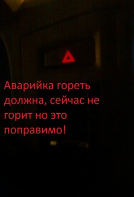

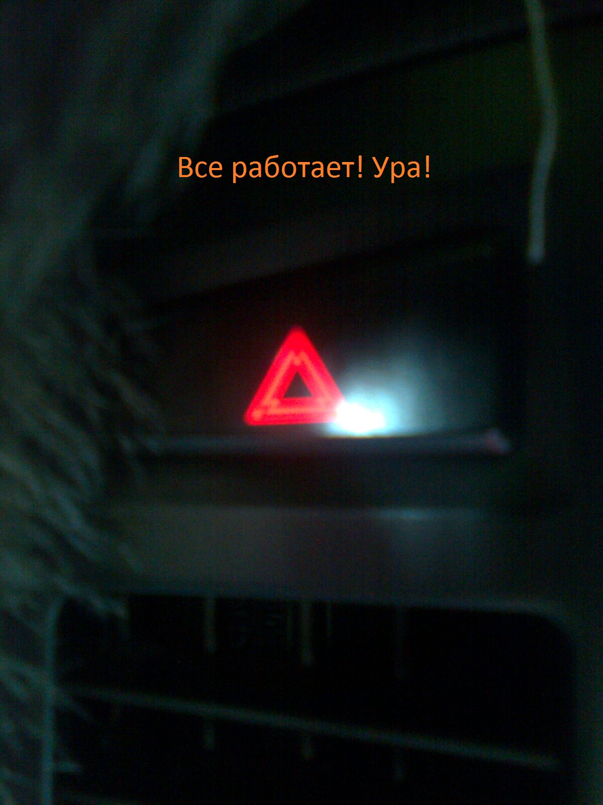

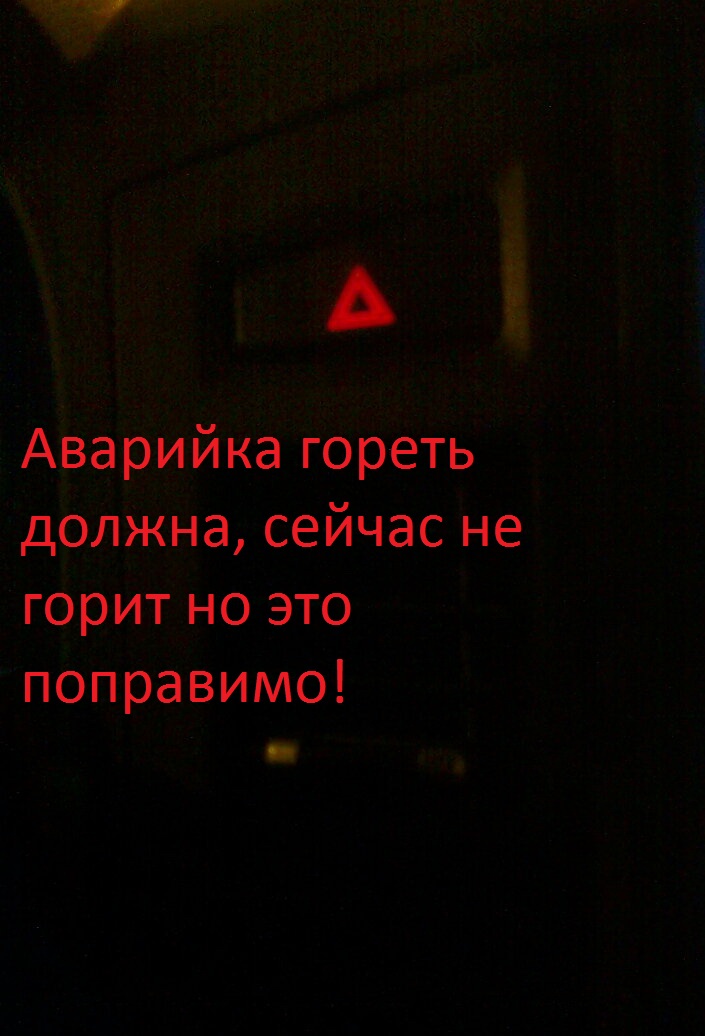

C аварийкой дело проще простого! Нет тама никаких диодов и перепаивать не надо, энто они просто кнопку не разбирали!Там стоит обычная :*YASNO*: 12v лампочка, малявка с длинными усиками , стоит лампочка 30 деревянных, меняется за 15 мин, сам сейчас буду менять, если надо то могу помочь!
ПэСэ заодно и фото отчетик будет :*CRAZY*: !
ПэПэСэ Пардоньте за плохое качество фото

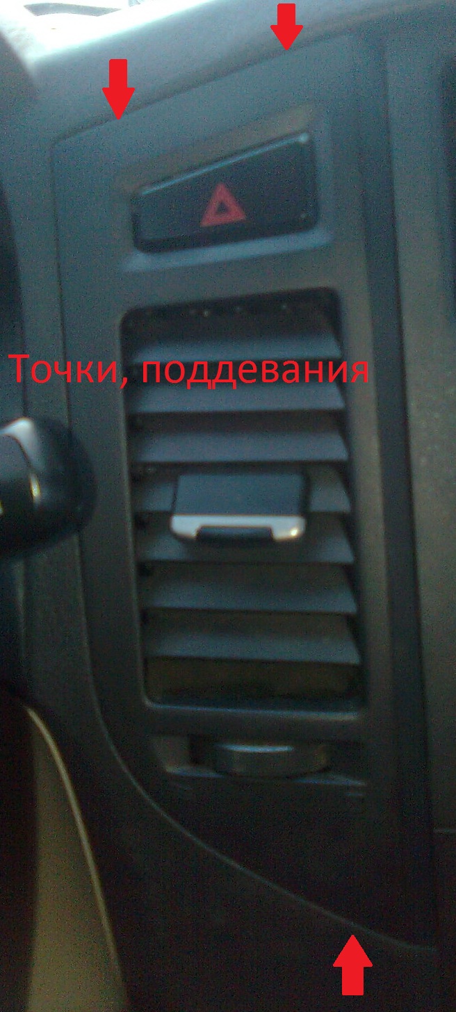

ДА! Сейчас все покажу!Если надо то помогу,пиши в личку.

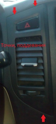

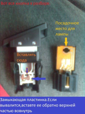

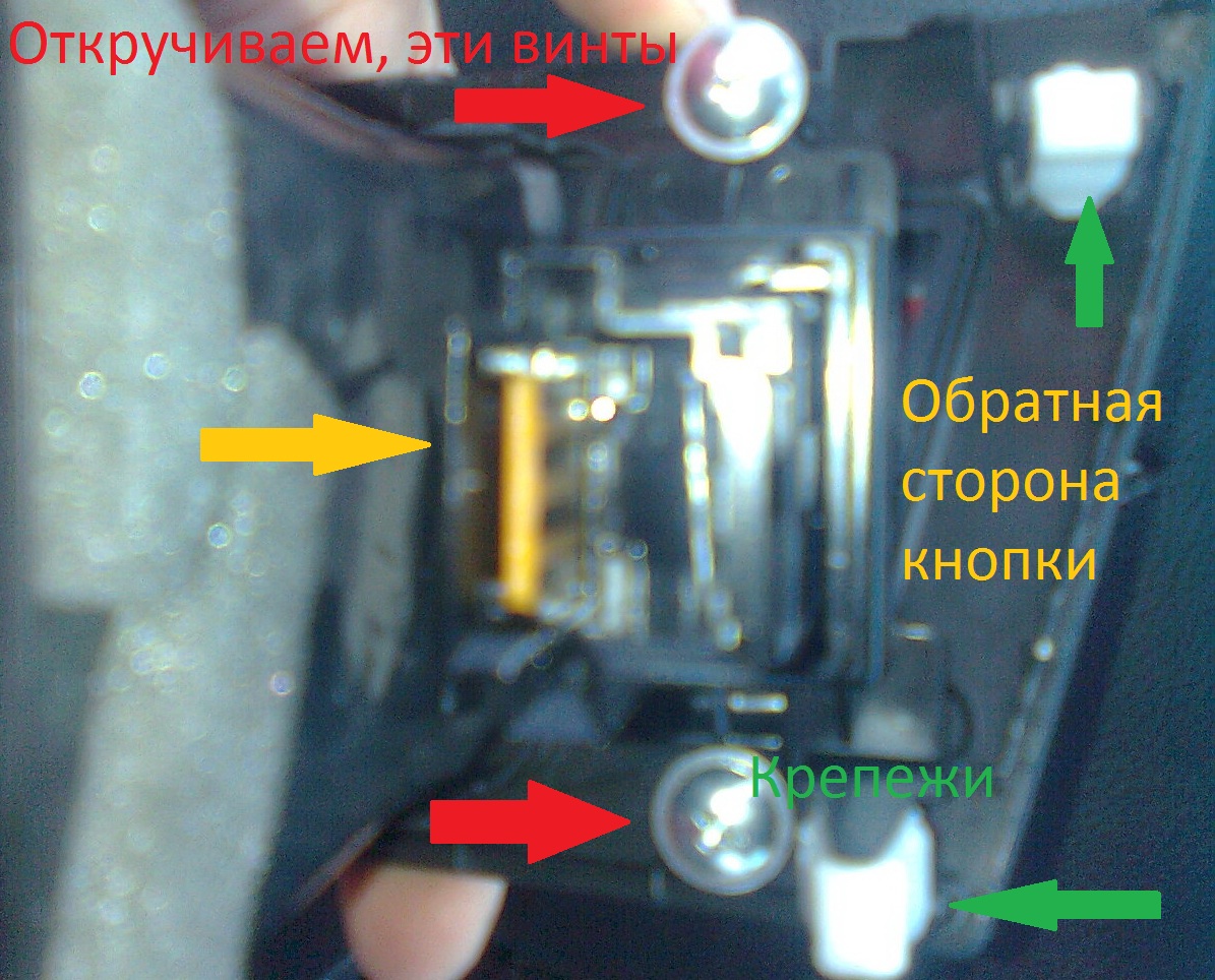

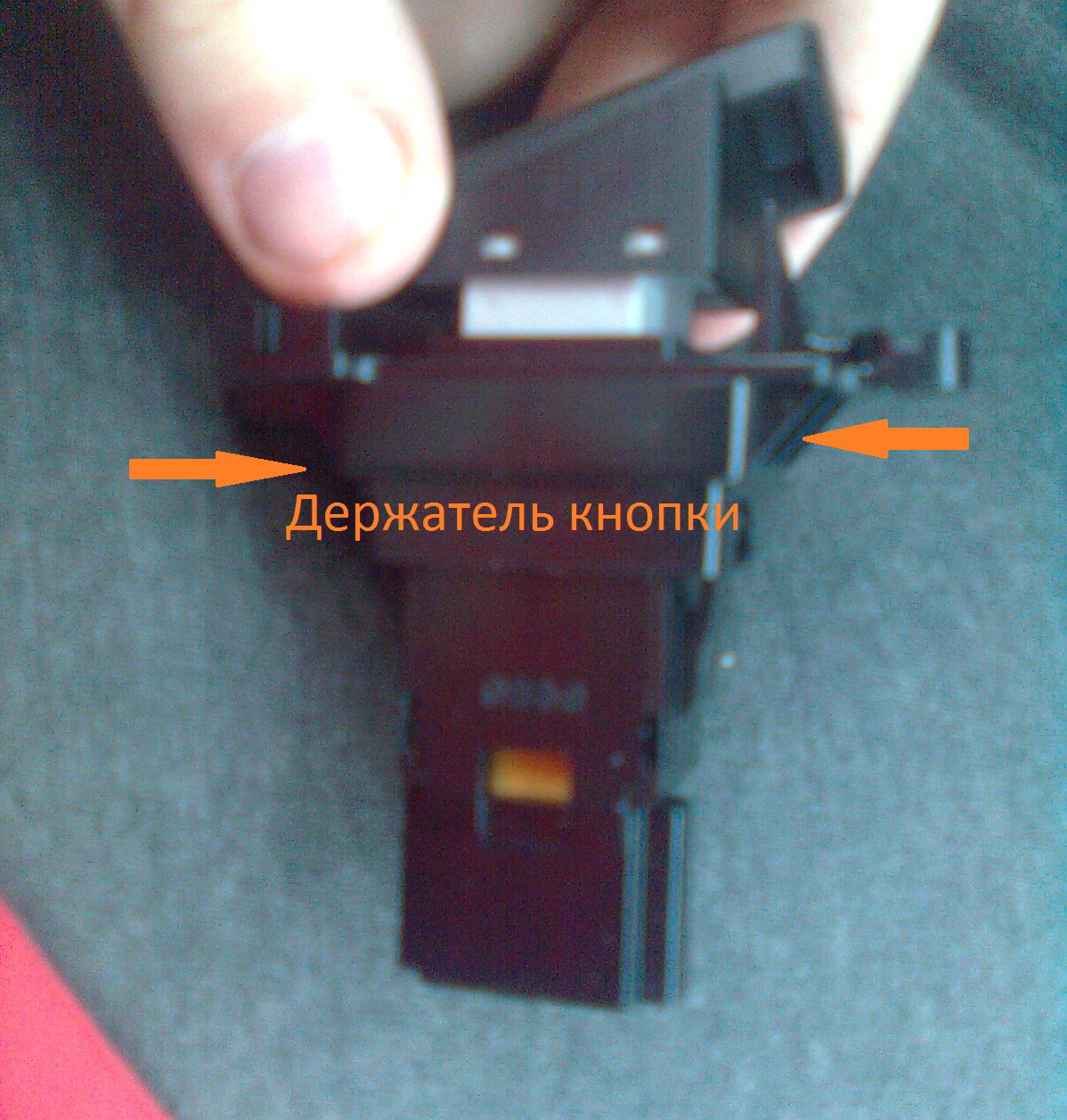

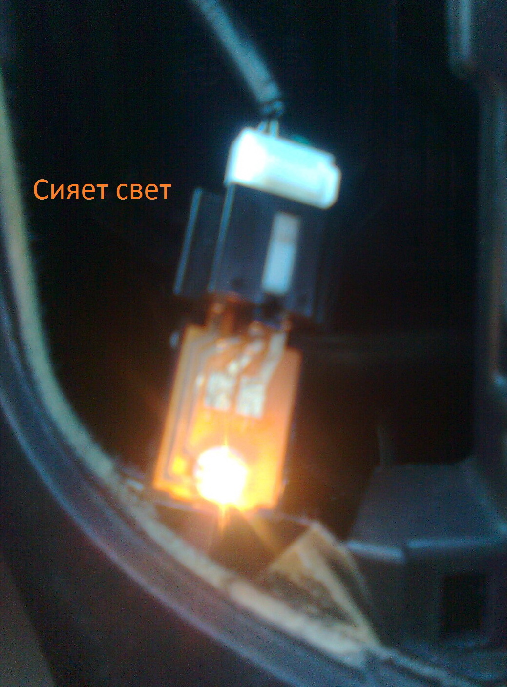

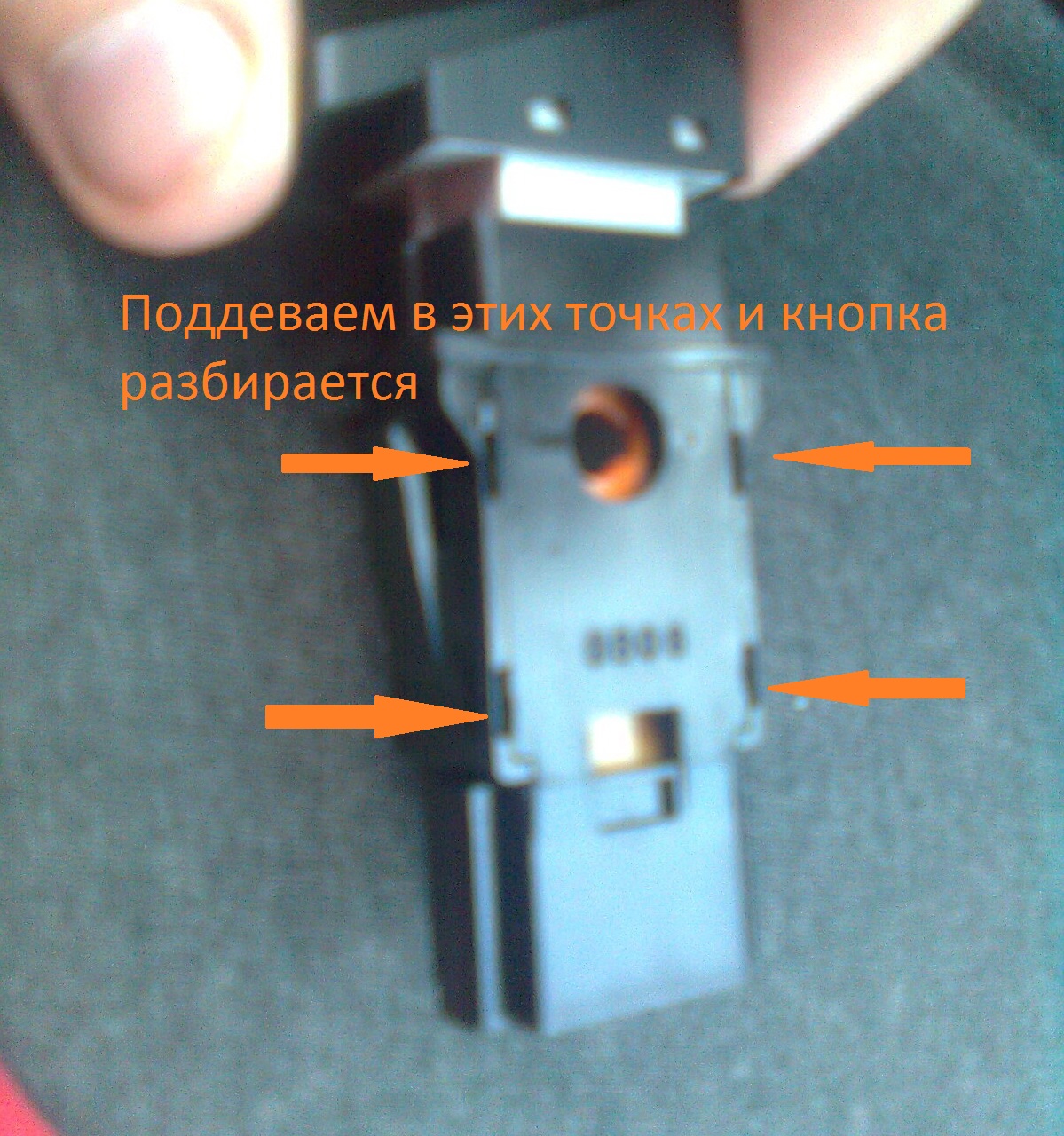

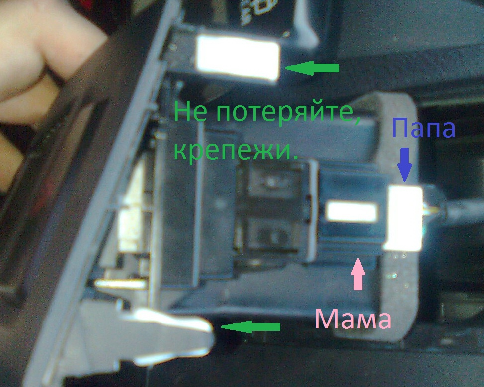

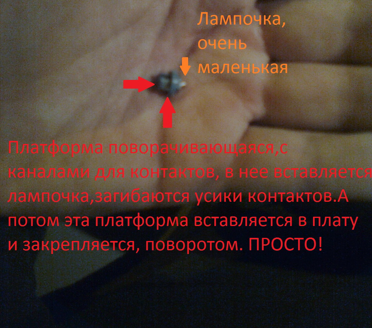

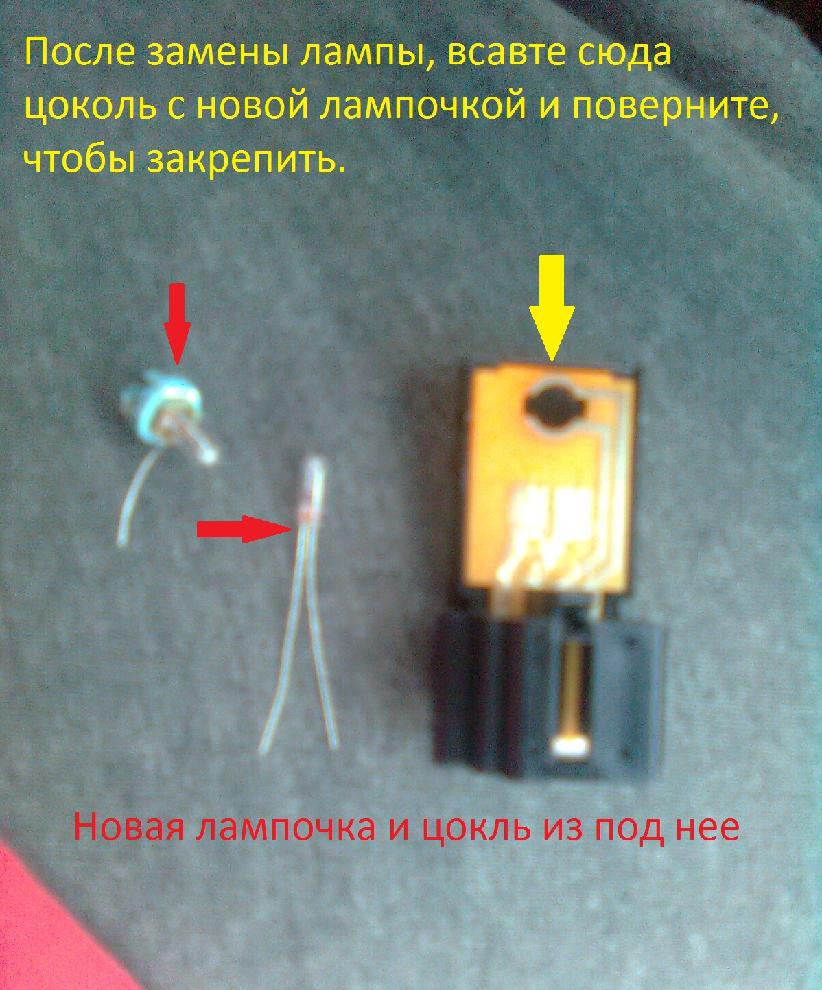

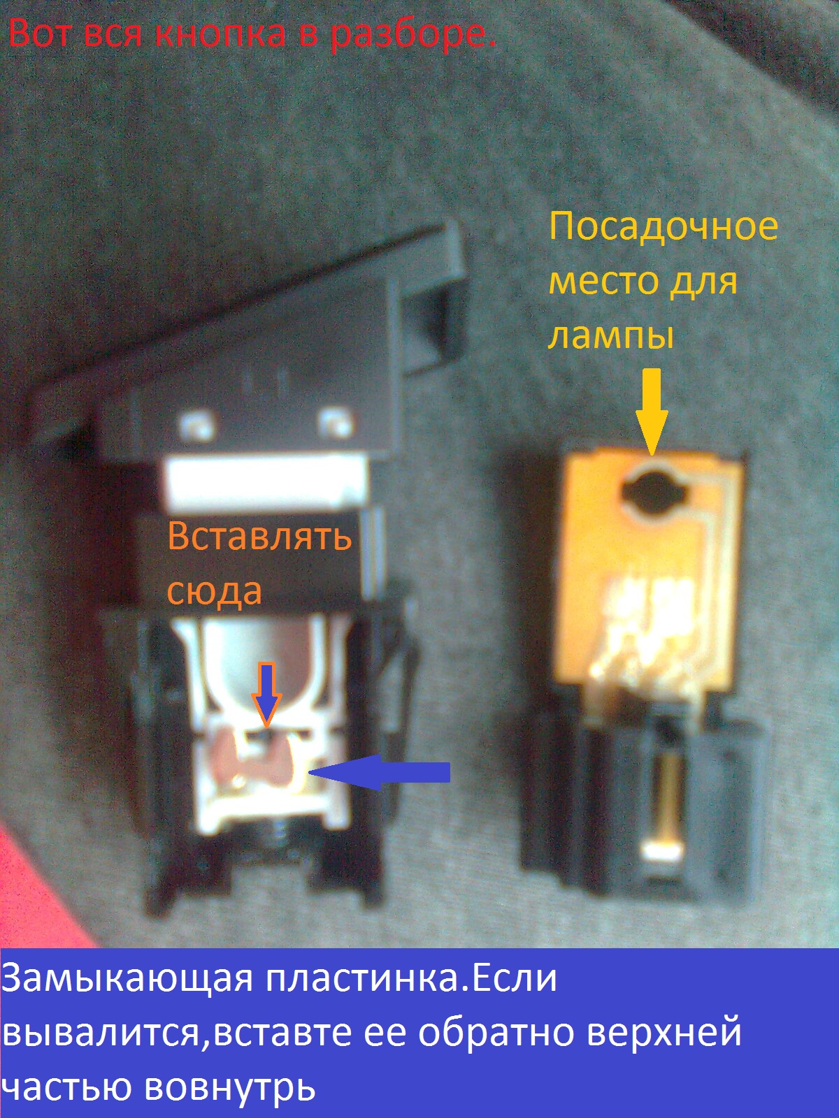

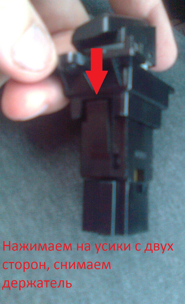

:*STOP*: ПРЕЖДЕ ЧЕМ НАЧАТЬ! Все операции лучше проводить с заглушенной машиной, выключенными зажиганием и выключенными габаритными огнями.
НЕ ПОКУПАЙТЕ ЛАМПОЧКУ БОЛЬШЕ ЧЕМ СТАНДАРТНАЯ. ::-|: НЕ ВЛЕЗЕТ! ПРОВЕРЕНО :razdrajen: (СЛОМАЛ ЦОКОЛЬ) :kez_11:
1.Берем инструмент (для примера отвертку шлицевую, или что то в этом роде) чтобы поддеть рамку дефлектора воздуховода.
2.Поддеваем (я начал с верху, всего там три точки крепления, 2 наверху, одна внизу),аккуратно,не спешите, штука не дешевая, если сломаете то :*WALL*:
3.Вынимаем рамку с дефлектором,тянем на себя.
4.Видим обратную сторону нашей кнопки, к ней идет провод и разъем папа.
5.Отсоединяем папу от мамы (провод от кнопки).
6.Смотрим на обратную сторону дефлектора,посадочное место кнопки и ее держатель, и два винта удерживающие это добро.
7.Откручиваем эти винты, вынимаем кнопку.
8.Отсоединяем, держатель от кнопки. Просто нажимаем по бокам на усы, и рас соединяем держатель от кнопки.
9.Разбираем кнопку, поддеваем по бокам и она разбирается, легко.
10.Видим плату, подвижную часть, на плате лампочка с цоколем.
11.Выкручиваем лампу с цоколем.
12.Вынимаем старую лампочку, вставляем новую и загибаем контактные усы,как на старой, излишки откусываем (НЕ ЗУБАМИ ::-D: , кусачками!).
13.Собираем все в обратном порядке, будьте аккуратны, из подвижной части может вывалится замыкающая пластинка , если она вывалится, то вставте ее обратно большей частью вниз к пружине. Когда соберете кнопку (соедините 2 ее части), прежде чем ставить ее обратно, проверьте ее работу на нажатие, прямо в руках! :*DANCE*:
Будут вопросы пишите! :*WRITE*:
ПэСэ За качество фотографий сильно не бейте, толкового фотоаппарата не имею, поэтому все на телефон.
ПэПэСэ В Ленинграде, лампочки есть на авто рынке Маршал, тот который на Северном пр, здание с МРЭО, секция №8, если принесете цоколь с лампочкой, то мужики вам даже могут лампочку сменить.
