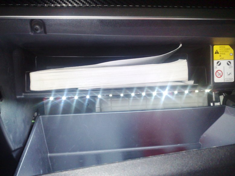

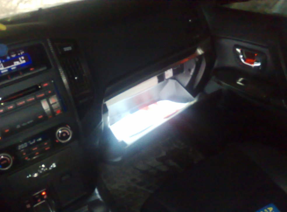

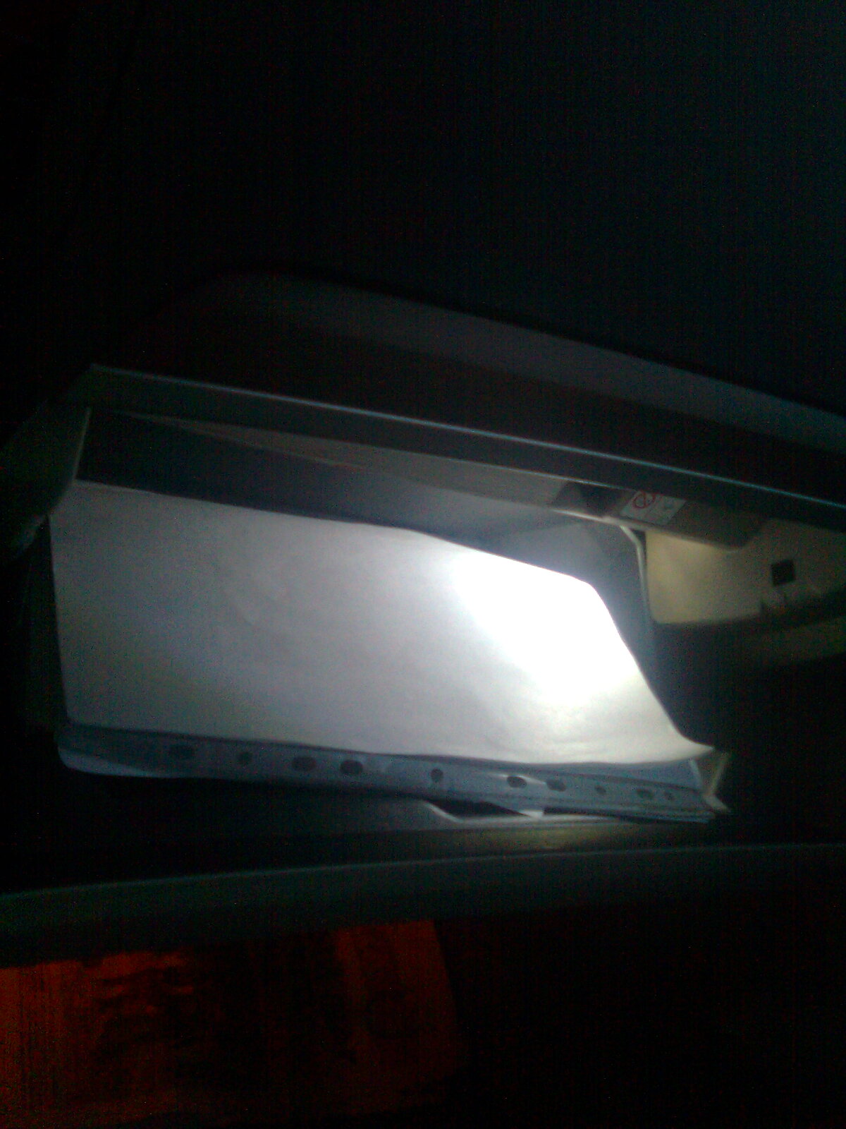

Она работает привключённых габаритах. Причём горит постоянно, так как нет кнопки. Там в правом углу маленькая безцокольная лампочка 1.4 вт. Недавно прикупил 25 см светодиодной ленты и приклеил в верхнюю часть торпедо в бардачке. Теперь светит зачётно. Рекомедую!

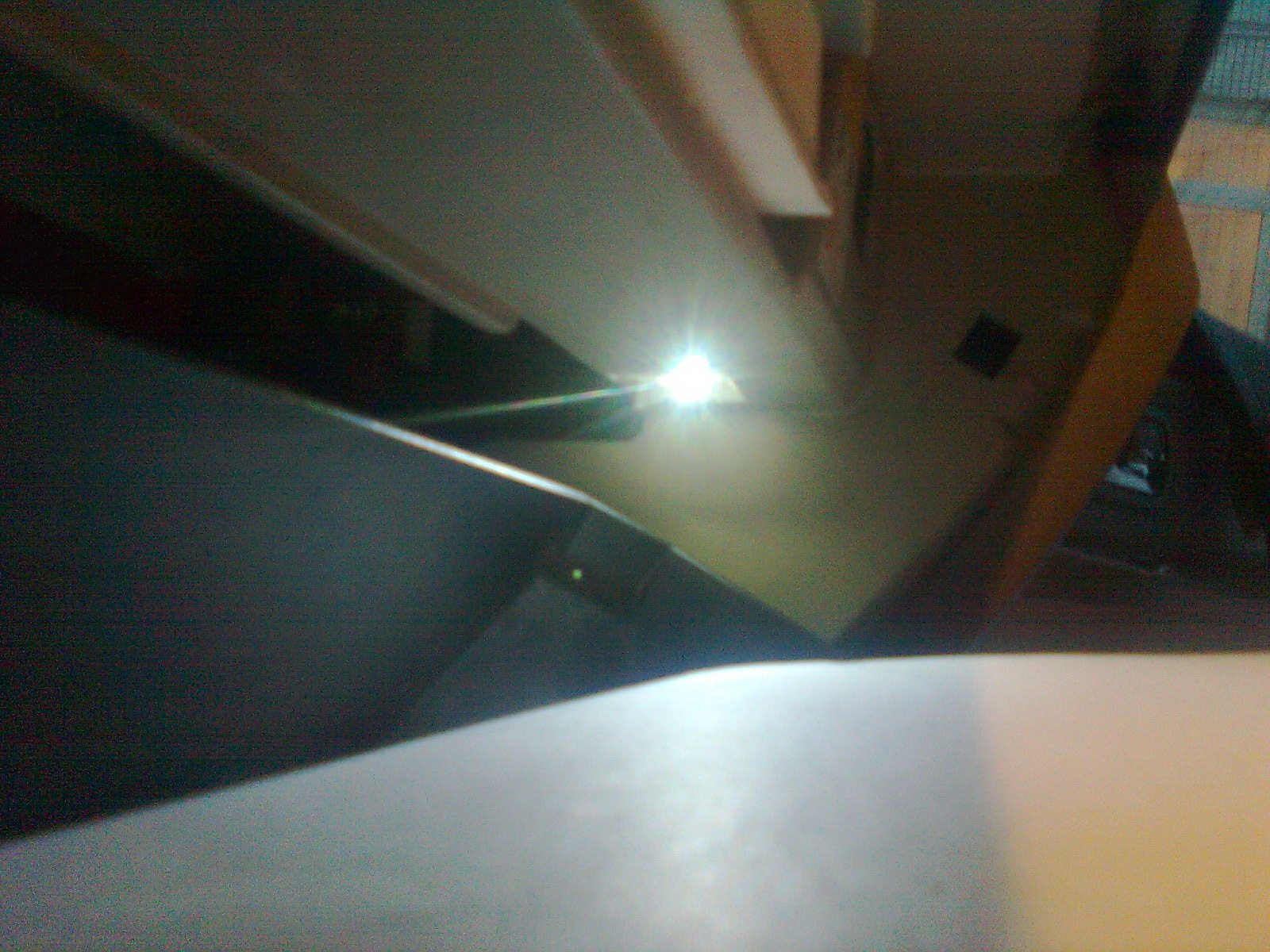

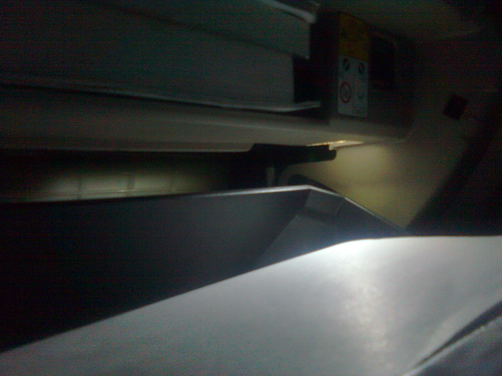

Подсветка есть, себе поставил диодик, без линзы, открытый, с цоколем под обычную лампочку на 1.2, светит хорошо. Лампочку можно руками вынуть, прям из бардачка, разбирать блок бардачка не обязательно. Но небольшое неудобство есть, лампочка малявка, и закругленная, попаришся и вытащиш ::-D:

Banderlog писал(а):Отлично. Не, не поздно. Еще не поставил. Но раз он светит там постоянно, как кто-то сказал, то надо ставить диод. Жрет меньше и не греется
Вроде такой, тот что справа, а диод открытый, без линзы :;-): с линзой хуже светит :razdrajen:
Тока диод боится перепадов напряжения, поэтому перед заводом и заглушением машины, не рекомендуется включать свет, за то он вообще не греется, прикладывал палец, еле еле теплый, ну и срок службы гораздо больше, если перепадов нет. такая вот дилемма :*CRAZY*:

Вот мой вариант. Полоска светодиодов с клейкой основой, два проводка и старая лампочка. Разбирать нечего не надо. Припоял сперва к ленте два проводка длинной так что бы достала гнезда лампочка. Разбил лампочку так что бы остался посадочное место с контактами (два проводка загнутые по сторонам) и два проводка между которыми была нить накала. Делал это окуратно пасатижами. Припоял провода ленты к продкам лампочки и заизолировал. Приклеиваем ленту, вставляем аля переходник в гнездо и вот что получилось.
Есть в магазинах нормальные переходники, но мне не достались ::-D:
Mitsubishi Pajero IV 3.2 TD, 2008 г.в., чёрный.

Лёликс писал(а):Вот мой вариант. Полоска светодиодов с клейкой основой, два проводка и старая лампочка. Разбирать нечего не надо. Припоял сперва к ленте два проводка длинной так что бы достала гнезда лампочка. Разбил лампочку так что бы остался посадочное место с контактами (два проводка загнутые по сторонам) и два проводка между которыми была нить накала. Делал это окуратно пасатижами. Припоял провода ленты к продкам лампочки и заизолировал. Приклеиваем ленту, вставляем аля переходник в гнездо и вот что получилось.
:*THUMBS UP*:
