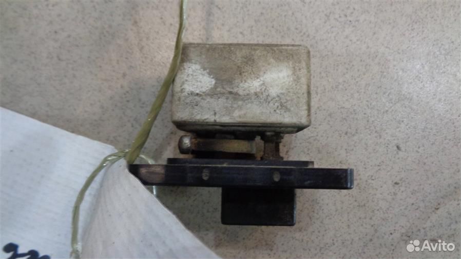

MB657428 Четыре контакта. Это скорее всего от обычных крутилок.
MB657429 Два контакта, от климат контроля
Кстати пред там "своей" конструкции...))

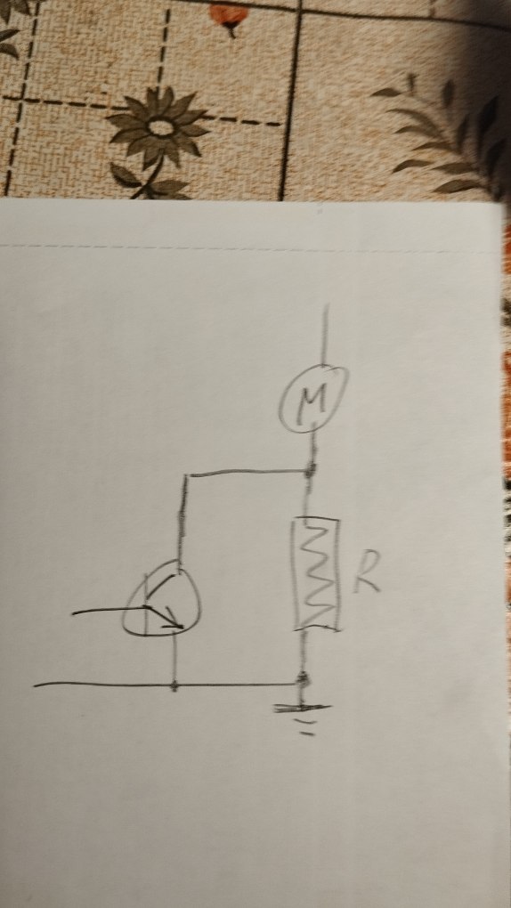

А мне вчера Лёха (Мук) на ватсап присылал фотки от 4-х контактного резика с предом такой же конструкции...))
Есть одна мысль... Ведь в регуляторе с климатом управление транзистором аналоговое (не ШИМ).
Иначе зачем такой здоровый радиатор?
А если так, то тупо разгрузили транзистор этим резистором.
И контактов в таком случае может быть только два.

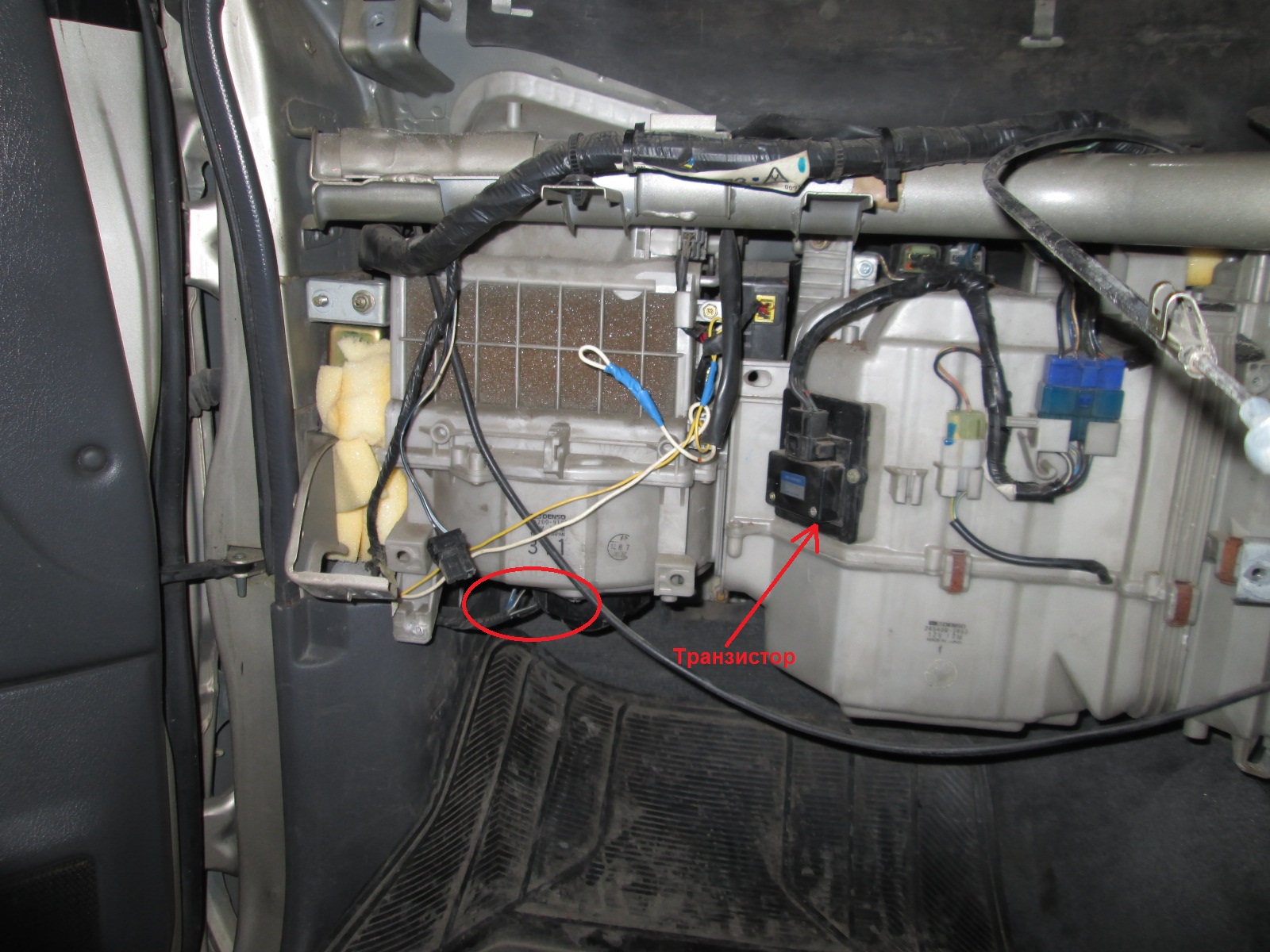

Я про радиатор транзистора, что стоит в кожухе кондея.
У меня стоит только транзистор, резисторов нету.
А вот у Blackbeard есть и то, и другое!

Написал, стал разглядывать свои фотки и что-то засомневался.
Может и у меня стоит?
Овалом обвёл провода, которые вроде к вентилятору идут, дык их две пары...

Да, они и есть. Я как то не углублялся, что оно там делает и как, собрал климат и работает, на радостях. А потом поездил и понял что хочу больше потока воздуха. И возникает вопрос, если вентилятор корректно меняет скорость но максимальной скорости мало, кто виноват. Все контакты почищены, электричество в нужных местах присутствует.
