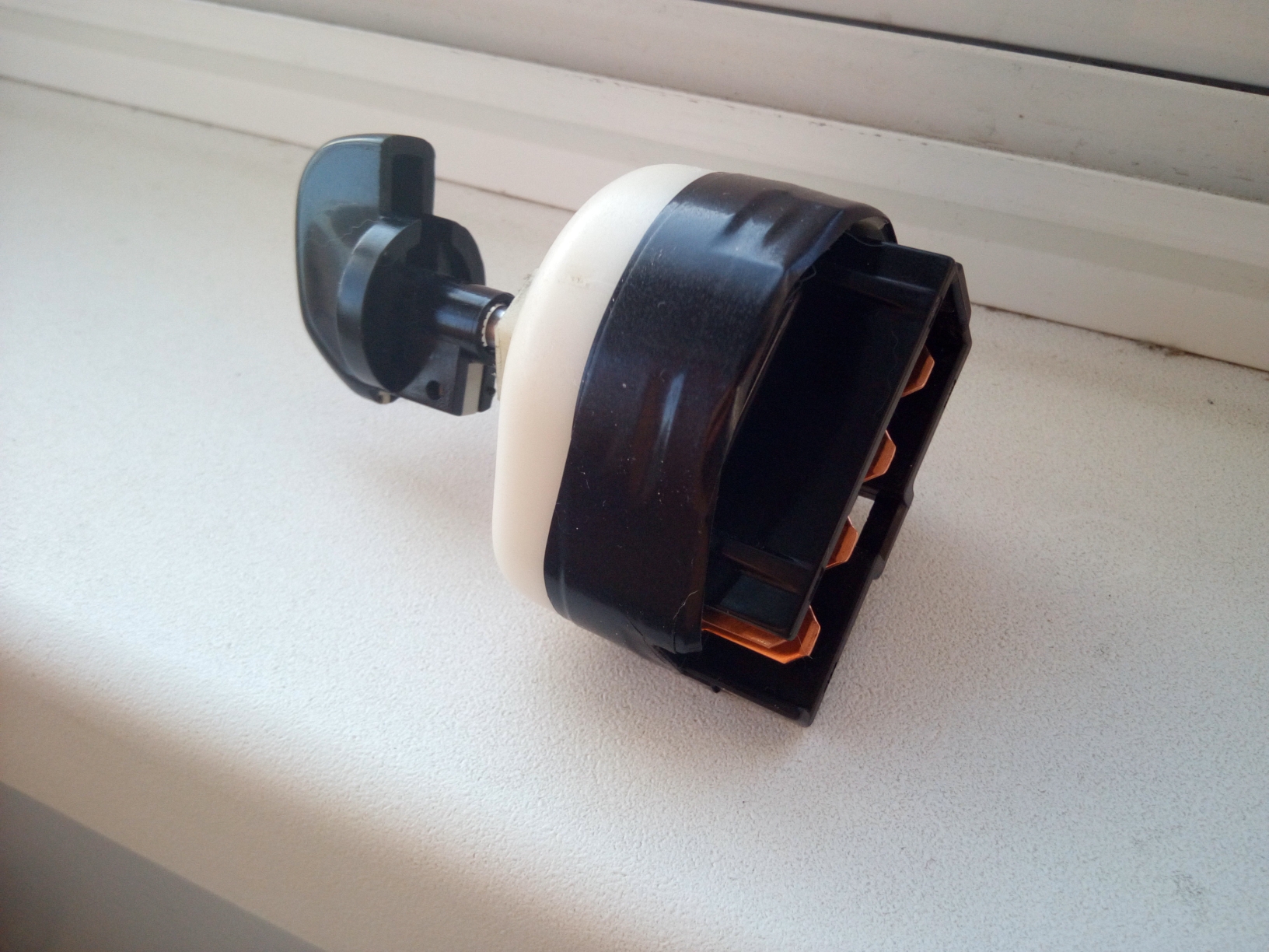

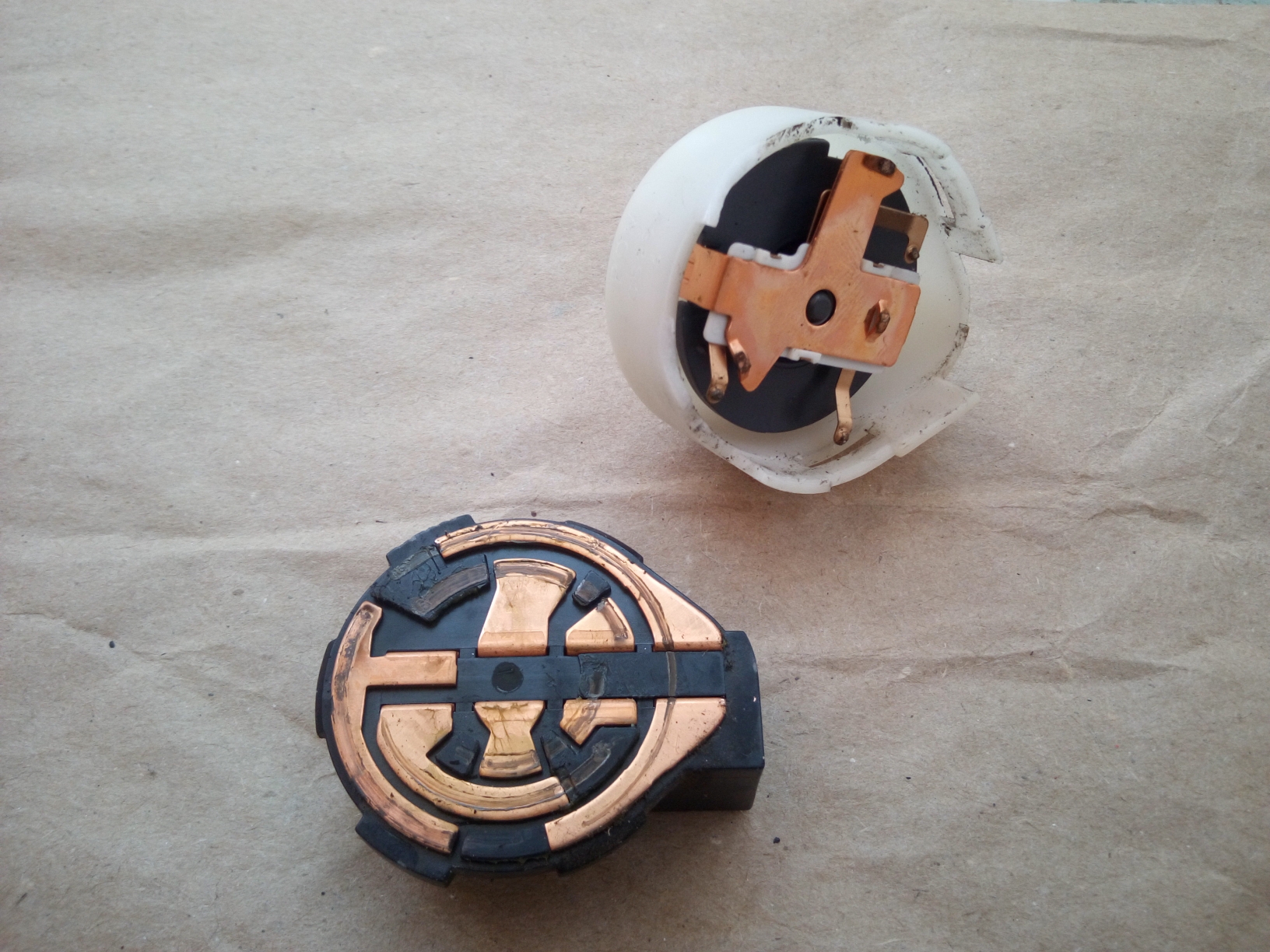

Вентилятор передного отопителя (печки) П-2
(касается печек с механическими крутилками
то же недавно такая беда приключилась , хорошо что под самое лето ...
стал зависать вентилятор отопителя (моторчик оригинал почти новый) музон погромче сделаешь работает ,но через какое-то время не работает
преды проверил-целые , резистор тепловой целый (на четвертой скорости моторчик не робит) остался переключатель скоростей...
вот он и захуевничал немного после 26 лет работы
пс. эти регуляторы митсу ставила на тучу тачек , по образцу в разборках подобрать не проблема ,на момент выкладывания поста самая дешевая цена была 100 рублей .......за весь блок с крутилками от галанта

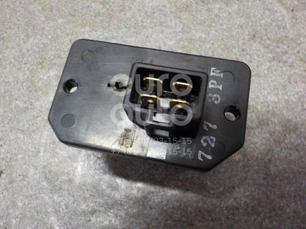

Ребят, если вентилятор работает только на 4 скорости, куда лезть?

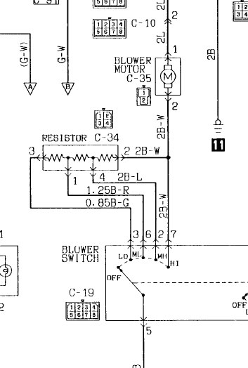

Ну ты конечно спросил... Что за машина-то? Мож она с климатом...
Ладно, исхожу из того, что без него.
Дело скорее всего в блоке резисторов.
Это вот такая хрень, всунутая в корпус вентилятора (резисторы охлаждаются потоком воздуха). Надо ёе выкрутить и прозвонить резисторы на обрыв.
Схема вот Может конечно и контакт №2 шалить или его цепь.
а, да, сорри. П2 4м40 5 дв, левый руль, МКПП. Блок резисторов прямо с моторчиком вместе? Лезть под бардачок?
ЗЫ вроде там термопредохранитель ещё стоит и он сгорает... Или я не прав?

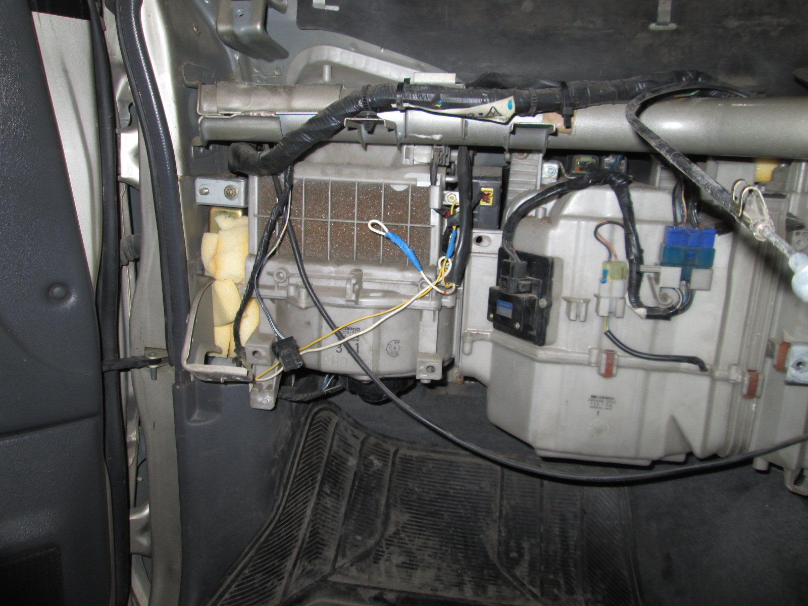

Блин, я вот честно говоря, уже точно не помню, где точно.
У меня сейчас машина с климатом, а там немного по-другому...
Но где-то на воздушном коробе и довольно в видном месте.
Да, отстёгивай бардачок, фотку я тебе скинул, сориентируешься. Разъём торчит снаружи, а резисторы внутри короба.
Нету там предохранителей, возможно ты с резисторами и путаешь))
ЗЫ
Во, ещё ориентир нашёл!
К разъёму резисторов идёт та же косичка проводов, что и к мотору печки, на ней только два разъёма.
Да бардачек моно и не снимать, снять только воздуховод( тот что плоский) резистор торчит чуть глубже чем вентилятор в пяти сантиметрах. на машине с климатом он 3х контактный. с крутилкой 4х.
Лёх, а чего там снимать-то?алексей - Маленький Мук писал(а): ↑ бардачек моно и не снимать
Два верхних ограничителя откинуть- 5 сек.
У меня на пруле это не резисторы, а мощный транзистор с радиатором, и стоит он на коробе кондея. По размеру прилично большеалексей - Маленький Мук писал(а): ↑ на машине с климатом он 3х контактный.
