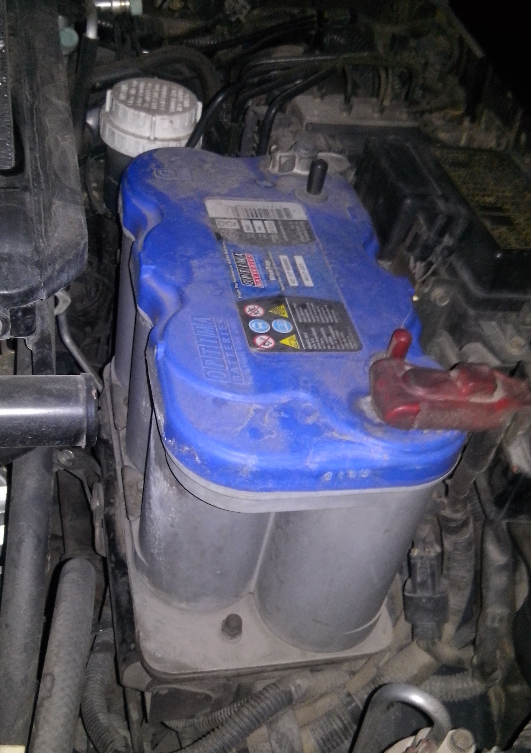

Турыст писал(а):Здравствуйте, уважаемый vadym.Прошу прокомментировать дальнейшую судьбу акб Оптима на Вашем МПС. На моем подошла очередная замена 2 акб,профильные форумы изколесил почти наизусть.Для себя не определюсь---ездить на 2акб или перейти на один.
Да нормально работает.
Как поставил в 2010 году так и забыл, заводится так же.
Вот пошел сфоткал.
PAJERO SPORT 2003 2,5 TD
