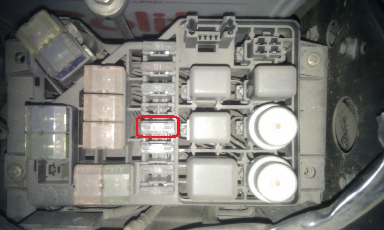

Поставил себе вчера. :*WRITE*:
Двигатель у меня 2.8 и как следствие были небольшие отличия в подключении, хотя в целом блок предохранителей такой же. Отличия заключались в точке подключения к габаритам (на фото обвел красным). Первое реле (на включение ДХО при запуске) не использовал и если честно не понял смысла в его использовании, если можно запитать ДХО непосредственно с точки 1. Второе реле (отключение ДХО при постановке на ручник) не использовал, т.к. у меня автомат. Однако подумываю все таки вывести проводок с ламочки "P" на приборке и повесить релюшку, чтобы в положении селектора "P" ДХО не горели. В итоге использовал только одно реле на отключение ДХО при включении габаритов. Реле использовал не стандартное автомобильное, а выпаянное с какого то бесперебойника, малогабаритное.
Больше всего времени потратил на поиски места куда эти хреновы ДХО впиндюрить, все остальное было уже дело техники :)
Блок пердохранителей Паджеро 2.8

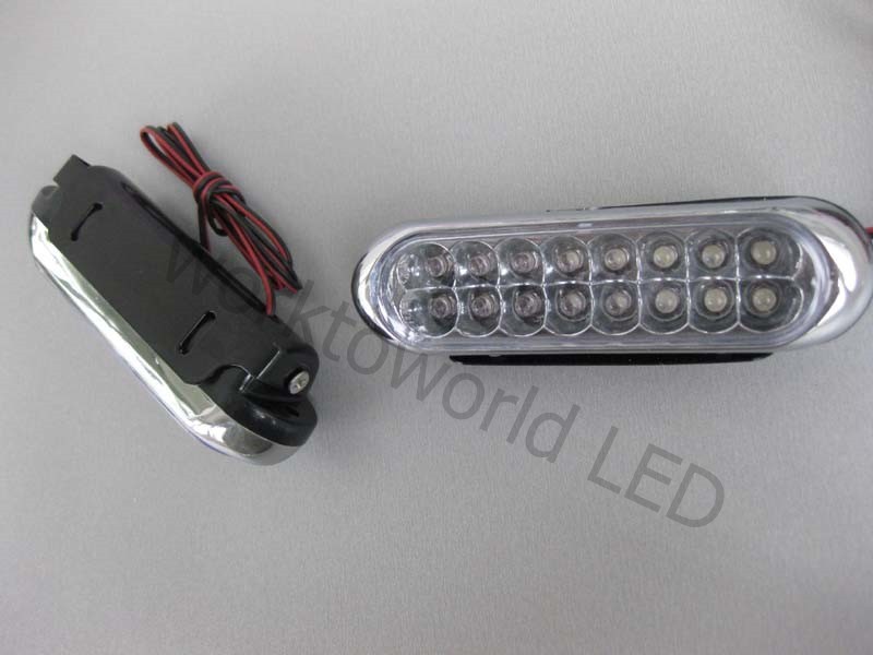

Сорри, фоток не делал, но если на пальцах обяснить, то если глянете на мою аватарку, между бампером и перекладиной на дуге на которой стоят ПТФ, есть пространство... вот туда и поставил, разнеся их как можно ближе к краям дуги.
ДХО поставил откровенную китайщину, что то похожее на это
светят не ахти, откровенно "голубят", чесно говоря их и ДХО даже с большой натяжкой назвать нельзя, купил у наших местных китайцев за 500р. У нас полгорода с такими катаются и не парятся...
