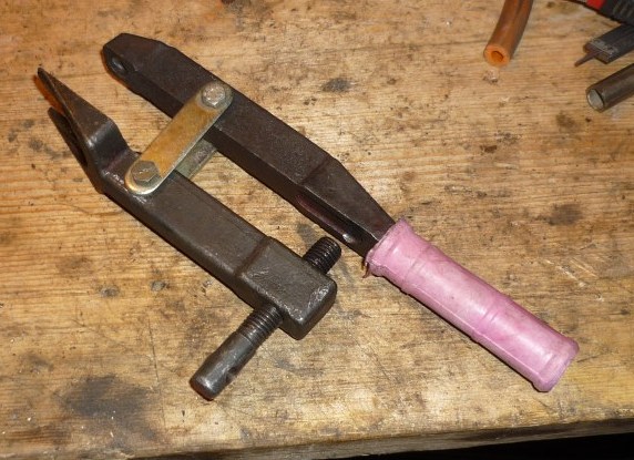

В наших краях с инструментом туговато, поэтому купил вот такой съёмник за 350р. Родные перемычки (или как их там) оказались коротковаты. Срезал их, нашёл в гарже железяки подлиннее на 10 мм (сдлеать самому тоже можно), оказалось как раз. Скидывадл верхнюю шаровую и наконечник без проблем. В съёмнике есть углубление, на торце шаровой тоже чаще всего имеется хорошее углубление, поэтому если есть возможность, то вставляю между болтом и съёмником стальной шарик примерно 10мм. Если на торце шаровой нет углубления, то можно гайку навинтить на пару ниток. Шарик хорошо центрует и резьбу так не запортить.

Пользуюсь "вилами" для снятия шаровых и рулевых наконечников. Форсовские вилы 450, газелевские - 350. Взял ворсовские, тк газелевских именно в тот день не было

Дык там в ветке по ссылке, что ты указал, так и не ясно, остаются ли пыльники живыми после вил или нет? (но по-моему им хана) Если снимать нормальным съёмником, то пыльники остаются живыми.

После доработки болгаркой и брызг вэдэшкой норм.

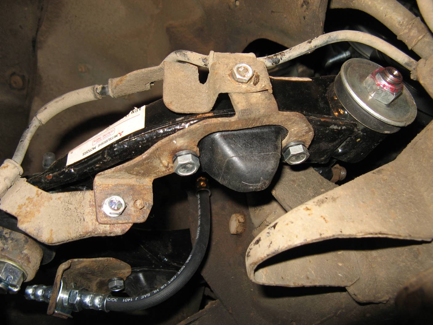

Сегодня правый верхний пыльник шаровой на рычаге менял. Что-то меня напрягло- съёмник вообще никакой не потребовался, конус не держал совсем, ухо рычага сползало вместе с гайкой
. Гайка была затянута нормально. Впервые с таким сталкиваюсь. Всё осмотрел на конусах, - никаких видимых забоин или выработки нет. Сама шаровая хорошая, от руки шевелится с усилием. Пыльник поменял, всё собрал назад, но что-то не спокойно на душе. Надо наверно гайку поменять или шайбу подложить под неё (не знаю, допускается такое или нет)

Хоть шайбу и не положено ставить, но если грамотно - можно. Сход конуса говорит о том, что затянуто небыло и как следствие возможны нарушения геометрий конусов в системе палец-отверстие. Внимательно контролируй. Надо затянуть и сразу попытаться снять. Если тяжело - значит походит еще.

А вообще мне так показалось, что резьба закончилась и упёрлась.

Если резьба закончилась а затяжки конуса нет, палец будет проворачиваться и это видно.

Так и есть. Когда менял шаровые на оригинал, тоже удивился. Так и поставил, с шайбами, на фото видно одну. На старых неоригинальных шаровых резьба была длиннее. Странно, что у тебя гайка была затянута нормально, как говоришь. При таком раскладе ее вообще не затянуть.dvm99 писал(а):А вообще мне так показалось, что резьба закончилась и упёрлась.

Может я не совсем корректно выразился. Сорвалась с места гайка с положенным усилием. А вот когда назад закручивал и совмещал прорези гайки с отверстием и приложил усилие, то шаровая чуток провернулась. Т.е. такое впечатление, что где-то на грани.de писал(а):Странно, что у тебя гайка была затянута нормально, как говоришь. При таком раскладе ее вообще не затянуть.
Я вот думаю, не уж-то кунус на кулаке продавлен? Видать предыдущие ремонтники постарались... Там ведь тогда ещё и пыльник сильно сплющен будет. Ладно, буду разбирать снова.
ЗЫ
Ещё есть смешной вопросик. Бороздки на шаровой как-то соринтированы должны быть? Или пофигу? В мануале про это не обмолвлено.

Сегодня перебрал снова. Шарвая на этот раз не отскочила, конус удерживал. Срывать съёмником не стал. Нашёл хоршую крепкую широкую шайбу 0,5 мм из пружинной стали, подложил и затянул.
