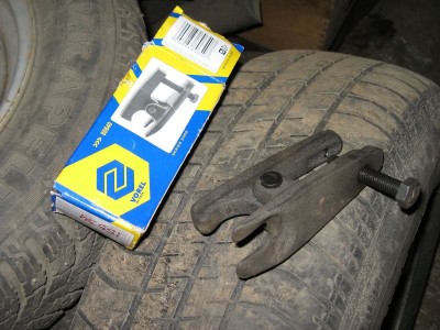

А ты каким съемником шаровые и рулевые наконечники выковыриваешь?...

Первый раз снимал съемником, все проклял, так резьбу пришлось на всех шаровых после съемника поправлять болгаркой. Теперь только молоток, лом и кое-какой материью.

Рулевые и верхние шаровые снимал съемником с обоих сторон, никаких проблем, все быстро и аккуратно, резьба никак не может пострадать. Вот на нижние съемник не лезет, а хороший большой пока не могу найти. Молотком и ломом никогда не получалось снять, может такой-то матери не хватало.

А каким съемником?

Вот таким. Нижний открутить можно, но очень неудобно все это в сборе снимать и ставить. И обязательно насыпешь грязи на вал шруса, а там игольчатый подшипник.

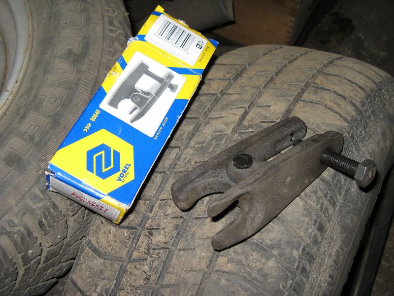

Ну, свершилось! :))
Все действительно оказалось довольно просто и без лишнего гемора.
Съемник взял другой, оказался очень удобный, фотку приложу попозжей.
Основная проблема была с нижней шаровой, открутил 4 болта, снял кулак вместе с шаровой.
В остальном - больше всего времени потратил на простые манипуляции типа почистить, отмыть, смазать и т.д.

Нахрен надо машину калечить, если давно придуманы, реализованы и вполне доступны простые и гуманные способы снятия?!
Съемником - 3 минуты и шаровая снята безо всяких кувалд. Стоит съемник 250 рублей.
